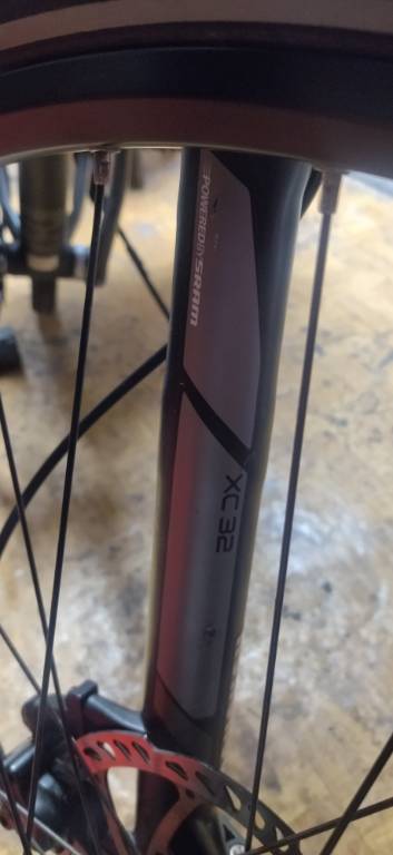

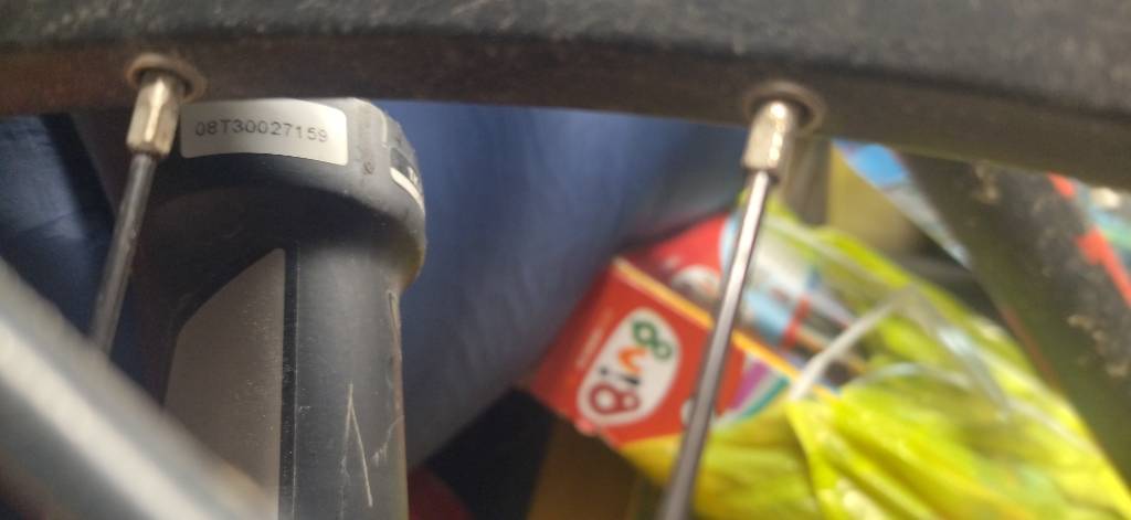

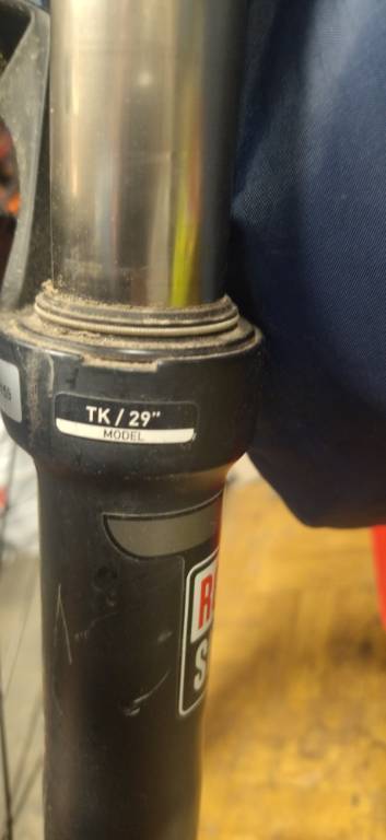

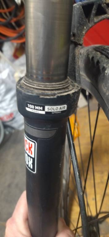

Proszę o pomoc zrobiłem serwis amortyzatora - wymiana oringów, osłon kurzowych, oleju 5WT do tłumika i 15WT do dolnych rur oraz oczywiście smar itd.
Ilości oleju jakie wlałem:
* 5WT -100ml do tłumika (czy to jest wystarczająca ilość?)
* 15WT - po 10ml do dolnych rur
I mam problem z blokadą skoku której niema ;(. Poniżej przesyłam zdjęcia mojego amortyzatora.
Za mało oleju w tłumiku. Tego nigdy nie leje się wg manuala. Zawsze do określonego poziomu. Lustro oleju musi sięgać dolnego oringu modułu tłumika kompresji (blokady). Wideł zamocowany pionowo. Tłok w dolnym skrajnym położeniu.
Witam,
Serwisant podpowiedział mi tak: nalać oleju 2,5 - 3cm powyżej dolnego oringu i będzie ok. Ja wg manuala nalałem 143ml oleju 5WT i blokada działa. To jest ok 8cm do lustra oleju.
