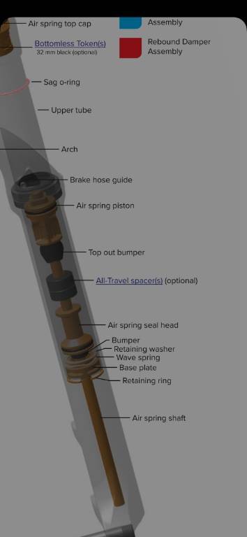

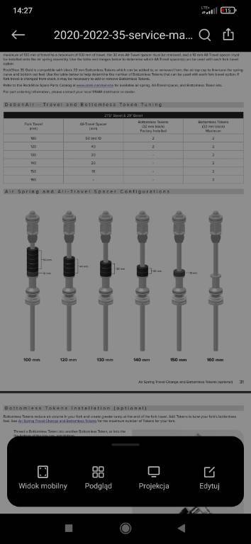

Witam i pomocy, posiadam rs 35 z roku 2020 27.5 boost, mam tu debonair ale inny niz pozostale tz. Nie moge upgreadowac debona do c1. Problem taki ze lapie ogromny sag ale to ogromny bo niemal 60% wpada jak tylko usiade, ps.cisnienie jest odpowiednie do mojej wagi. Pytanie- czy jesli zmniejsze skok z 150mm na np 130mm, to problem zniknie? Czy to pomoze ominac przelotke w goleni zeby powietrze nie przeplywalo do 2komory? Albo czy da sie zablokowac jakos tego debona zeby go nie bylo? O ostatnie pytanie gdzie znajde dystanse do zmiany skoku?
