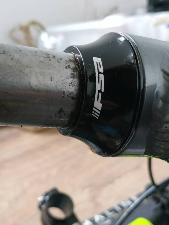

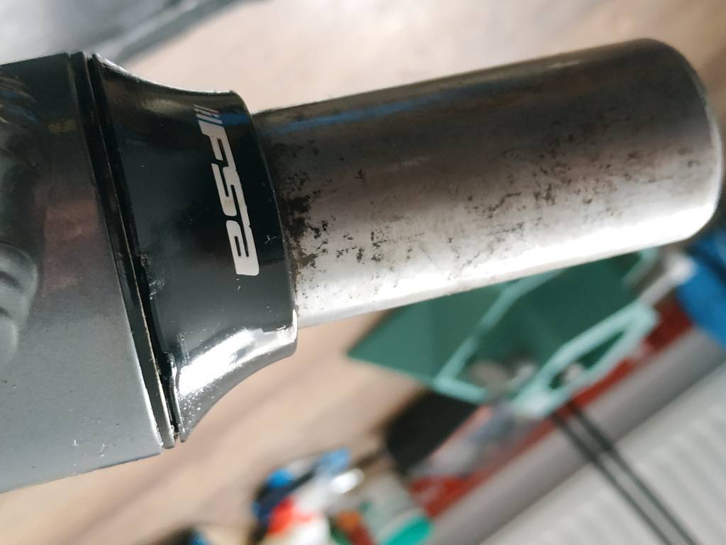

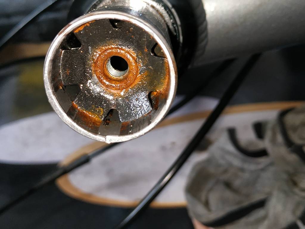

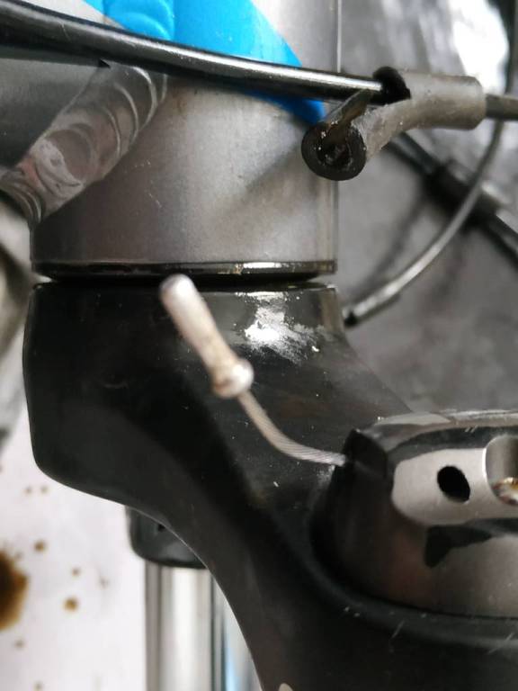

Usterka: zapieczone stery, obrót koła możliwy o 30 stopni. Trzaski.
Odkręciłem 2 śruby od mostka, potem kapsel. Zdemontowałem kierownice,  po tym rura z amorem powinna zejść w dół celem przesmarowania wszystkiego.
Polewany WD, uderzane młotkiem od góry.
Rura z amorem zaczeła się obracać, ale nadal z oporem
Kapsel od góry (ten z napisem fsa) próbuje podważyć ale gnie się, i nie chce  zejść. Nie wiem czy trzeba go wcześniej zdjąć, czy jest jakimś zabezpieczeniem. Na filmikach palcami wszystko schodzi.
Zrobiła się jedynie delikatna szczelina na dole. Od uderzenia młotem od góry.

Tą osłonę fsa jak już zagiales to nie lituj się nad nią i do góry ja trzeba zbić. Jak ja zdejmiesz będzie między łożyskiem, a rurą sterową pierścień zapewne z tworzywa. Jego będziesz musiał również wydłubać wówczas bez problemu wyjdzie amorek.zaloz koło i po uginaj szczelina z dołu powinna zniknąć i pojawić się na górze co ułatwi ci demontaż.
