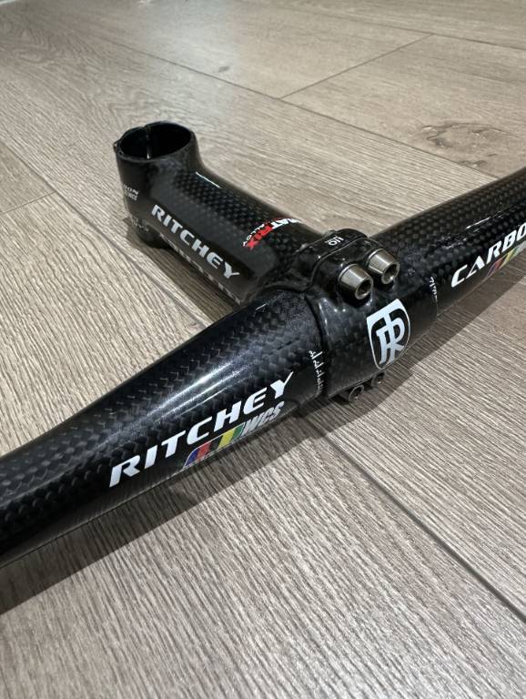

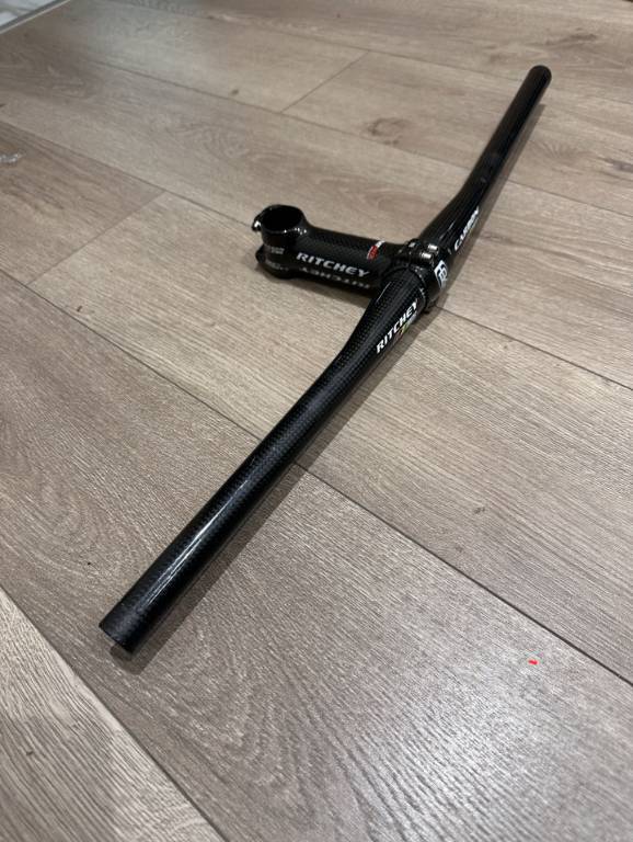

Witam, czy jest ktoś wstanie mi zweryfikować czy ten kokpit jest oryginalny czy może raczej chińczyk. Wiecie nie chciał bym stracić jedynek na mostku :D
Na 99% chińczyk. Widywałem wiele oryginałów z tamtych lat (to mniej więcej 2012-2014) i nigdy oznaczenia nie były tak krzykliwe. Po roku 2015 ritchey robił graty tylko w wykończeniu UD (więc nie widać ułożenia włókien).
