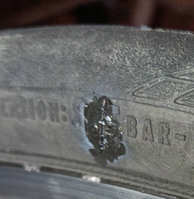

Krakz Opublikowano 5 Lutego 2024 Opublikowano 5 Lutego 2024 (edytowane) Tak jak w temacie, opona ma może 150km przebiegu, ekkie przeciecie z boku opony, co polecacie zrobić? Edytowane 5 Lutego 2024 przez Krakz
Krakz Opublikowano 6 Lutego 2024 Autor Opublikowano 6 Lutego 2024 7 godzin temu, Nemrod napisał: Wersja pod dętkę czy tl ? Dętka
Nemrod Opublikowano 6 Lutego 2024 Opublikowano 6 Lutego 2024 Jeżeli przy ciśnieniu na jakim jeździsz dętka nie wychodzi to jeździć dalej. Jeżeli wychodzi to można podkleić( łatkę jak do dętki) lub podłożyć od środka ( niektórzy używają wyciętych kawałków butelek PET).
Krakz Opublikowano 6 Lutego 2024 Autor Opublikowano 6 Lutego 2024 1 godzinę temu, Nemrod napisał: Jeżeli przy ciśnieniu na jakim jeździsz dętka nie wychodzi to jeździć dalej. Jeżeli wychodzi to można podkleić( łatkę jak do dętki) lub podłożyć od środka ( niektórzy używają wyciętych kawałków butelek PET). Ok dzięki, z tą butelka to jak to zrobić?
Greg29 Opublikowano 6 Lutego 2024 Opublikowano 6 Lutego 2024 Czasami też ludzie dają od wewnątrz kawałek starej opony. A najprościej podkleić od wewnątrz ale nie łatką do dętek, choć taką też można, ale łatką do opon bo takie też są
Donayo Opublikowano 10 Lutego 2024 Opublikowano 10 Lutego 2024 Ja miałem podobne na RaceKing 2.2 z tyłu. Podkleiłem łatkę od wewnątrz, na zewnątrz nałożyłem Butapren i działa.
