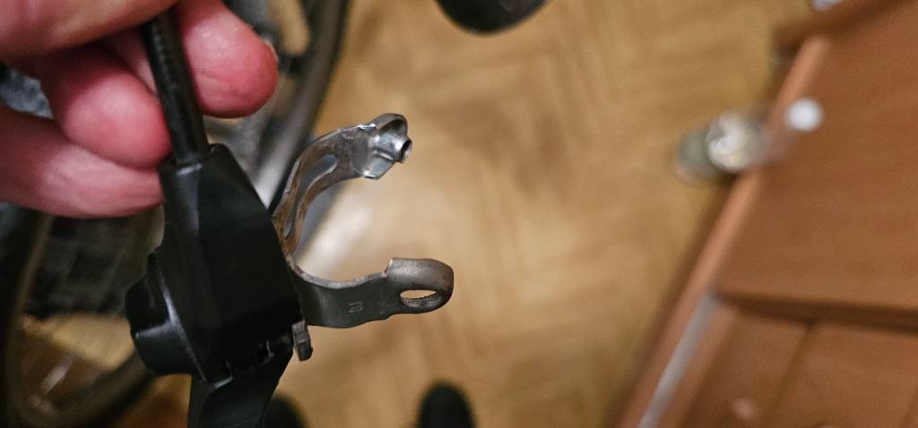

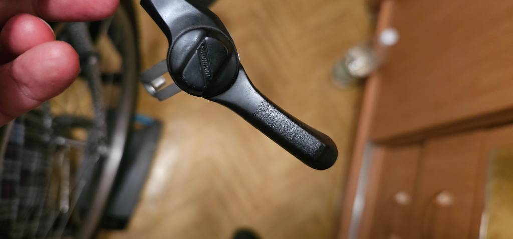

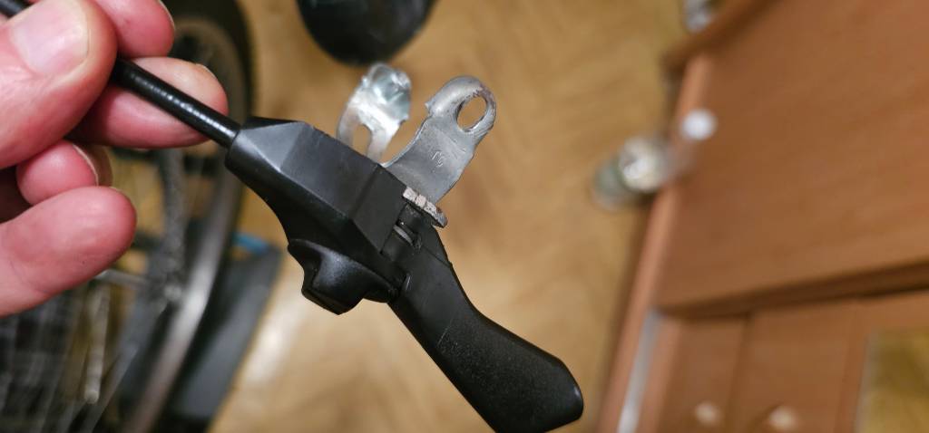

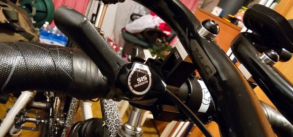

therouter Opublikowano 30 Stycznia 2024 Opublikowano 30 Stycznia 2024 Witam serdecznie W związku że wymieniłem w starym rowerze kierownice z 25.4 na krótszą typu baranek o śr 31.8 mm mam problem z manetkami. Czy jest w ogóle możliwość wymiany na nowszego typu tzw. klamkomanetki , które montuje się z przodu (jak w szosówkach, gravelach)i jaki konkretnie typ, model polecacie. Przerzutki obecnie to SiS 7 rzędów tył, a przód 3. Z góry dziękuję.
Greg29 Opublikowano 31 Stycznia 2024 Opublikowano 31 Stycznia 2024 Są na rynku klamkomanetki szosowe Shimano Tourney 3x7, takie coś (wklejam pierwszy lepszy link z neta, pewnie gdzieś indziej możesz znaleźć tańsze, może nawet używki z olx): https://ctbike.pl/shimano-tourney-st-a070-klamkomanetki-dzwignie-przerzutek-hamulca-szosowa-kpl-3x7rz.html U naszych wschodnich przyjaciół możesz kupić znacznie taniej niż te Tourneye klamkomanetki MicroShift lub Sensa poniżej poniżej 200 zł, np.: https://pl.aliexpress.com/item/1005006367352398.html?spm=a2g0o.productlist.main.1.1de3391edfsFr6&algo_pvid=b00867c4-5c27-418c-9d15-2018017d9ebe&algo_exp_id=b00867c4-5c27-418c-9d15-2018017d9ebe-0&pdp_npi=4%40dis!PLN!159.77!141.56!!!38.78!34.36!%40211b619a17066891675564940ef4ce!12000036917816978!sea!PL!0!AB&curPageLogUid=yN5tOEsXL2LS&utparam-url=scene%3Asearch|query_from%3A https://pl.aliexpress.com/item/1005003979577423.html?spm=a2g0o.detail.pcDetailTopMoreOtherSeller.6.3d03v7hxv7hxBA&gps-id=pcDetailTopMoreOtherSeller&scm=1007.40050.354490.0&scm_id=1007.40050.354490.0&scm-url=1007.40050.354490.0&pvid=85b346f9-3631-42bc-8b88-0115ef8c0b1f&_t=gps-id:pcDetailTopMoreOtherSeller,scm-url:1007.40050.354490.0,pvid:85b346f9-3631-42bc-8b88-0115ef8c0b1f,tpp_buckets:668%232846%238114%231999&pdp_npi=4%40dis!PLN!173.04!190.79!!!42.00!46.31!%40211b664d17066892689327701e185c!12000027626342227!rec!PL!!AB&utparam-url=scene%3ApcDetailTopMoreOtherSeller|query_from%3A
Rozwiązanie kaido2 Opublikowano 31 Stycznia 2024 Rozwiązanie Opublikowano 31 Stycznia 2024 (edytowane) 11 godzin temu, therouter napisał: jaki konkretnie typ, model polecacie. Przerzutki obecnie to SiS 7 rzędów tył, a przód 3. Micronew 3x7 od Microshifta. Sensahy, LTWOO, są tylko pod 2 tarcze, ale za to wszystko idzie pod owijką, chyba że jedną z tarcz pominąć to wtedy Sensah R7 za 2-e stówki, bądź LTWOO R2 za jakieś 150 Edytowane 31 Stycznia 2024 przez kaido2
