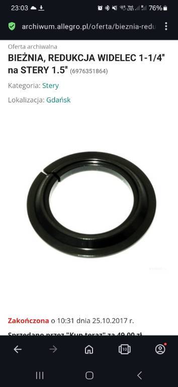

Łukasz Ś Opublikowano 31 Stycznia 2024 Autor Opublikowano 31 Stycznia 2024 Tak, jeśli można jeszcze taka bieżnie gdzieś kupić, szukam i znajduje tylko archiwalne oferty🙄
