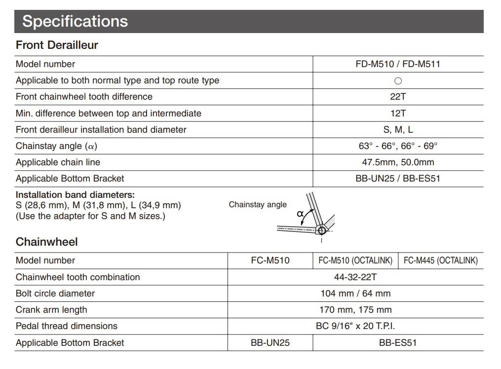

Łukasz Sawicki Opublikowano 29 Stycznia 2024 Opublikowano 29 Stycznia 2024 (edytowane) Cześć, ktoś nie ma do odprzedania używanej sprawnej pasującej, bądź poleci jakiś zamiennik do niej? Moja po XX lat traci żywot- wiecznie się blokuje co jest mega uciążliwe ciągły demontaż, czyszczenie, montaż. Potrafi się blokować w trasie bo jeżdżę we wszystkich warunkach. Musiałem ją parę razy potraktować "mocno" żeby się odblokowała. Pora na wymianę. Ciąg dolny, kąt 63-66. Jej parametry to: jedynie co sam znajduje to Tourney FD-TY510, ale ona jest na 3x7 a ja potrzebuje 3x9. Edytowane 29 Stycznia 2024 przez Łukasz Sawicki
Rozwiązanie Trotyll Opublikowano 30 Stycznia 2024 Rozwiązanie Opublikowano 30 Stycznia 2024 Wszystkie 3x9 https://www.olx.pl/d/oferta/przerzutka-przod-przednia-naped-3x9-biegow-shimano-deore-xt-fd-m771-CID767-IDYlshT.html?isPreviewActive=0&sliderIndex=3 https://www.olx.pl/d/oferta/przerzutka-przednia-shimano-deore-fd-m591-6-3x9-nowa-CID767-IDXZivg.html https://www.olx.pl/d/oferta/shimano-deore-xt-przerzutka-przod-fd-m750-topswing-ob-31-8mm-CID767-IDV3TSk.html 1
