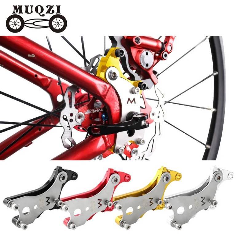

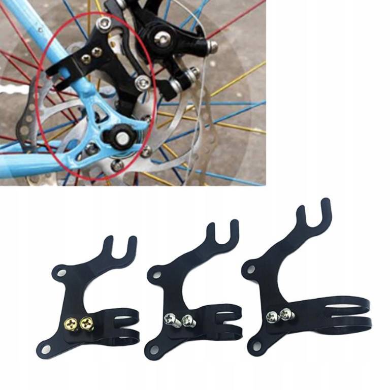

- Twój rower nie ma też w ramie, w tylnym trójkącie mocowania do hamulca tarczowego i tu są większe schody - możesz komuś zlecić żeby Ci wspawał mocowanie ale jest to rama aluminiowa i nie jest to takie proste, a na pewno kosztowne albo możesz dać taki adapter (ale nie jest to sztywne połączenie jak w oryginalnym, wspawanym mocowaniu):

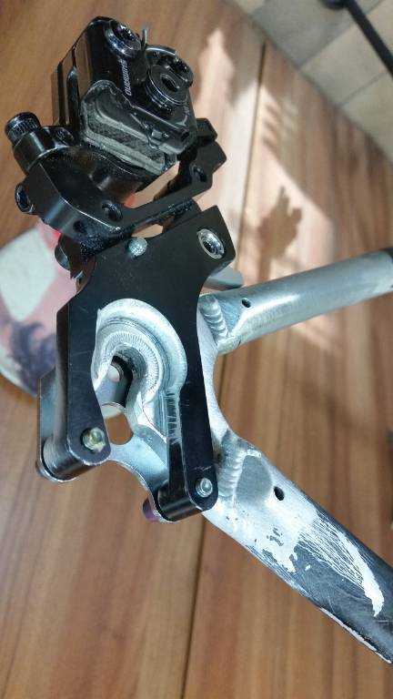

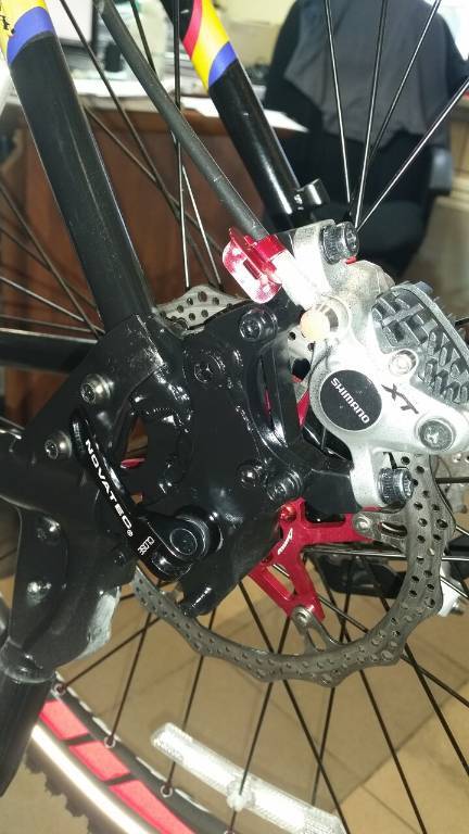

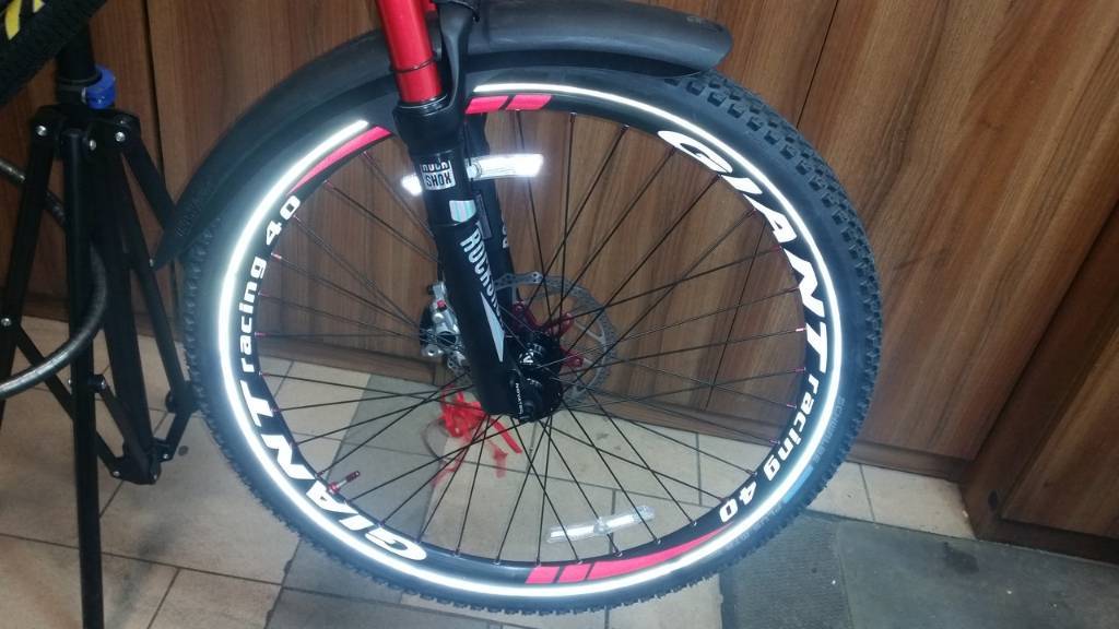

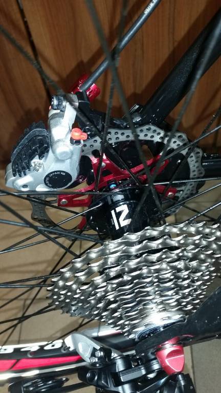

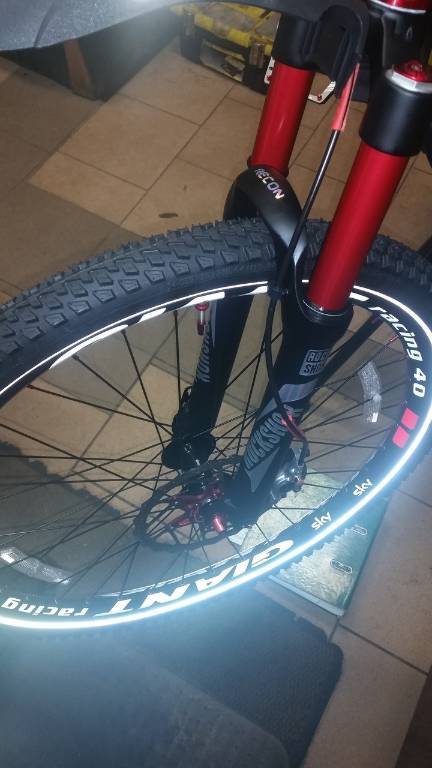

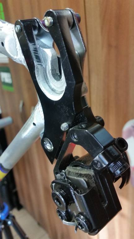

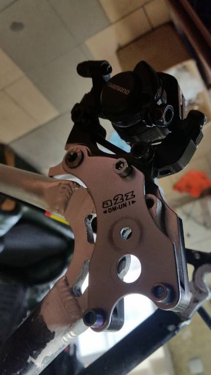

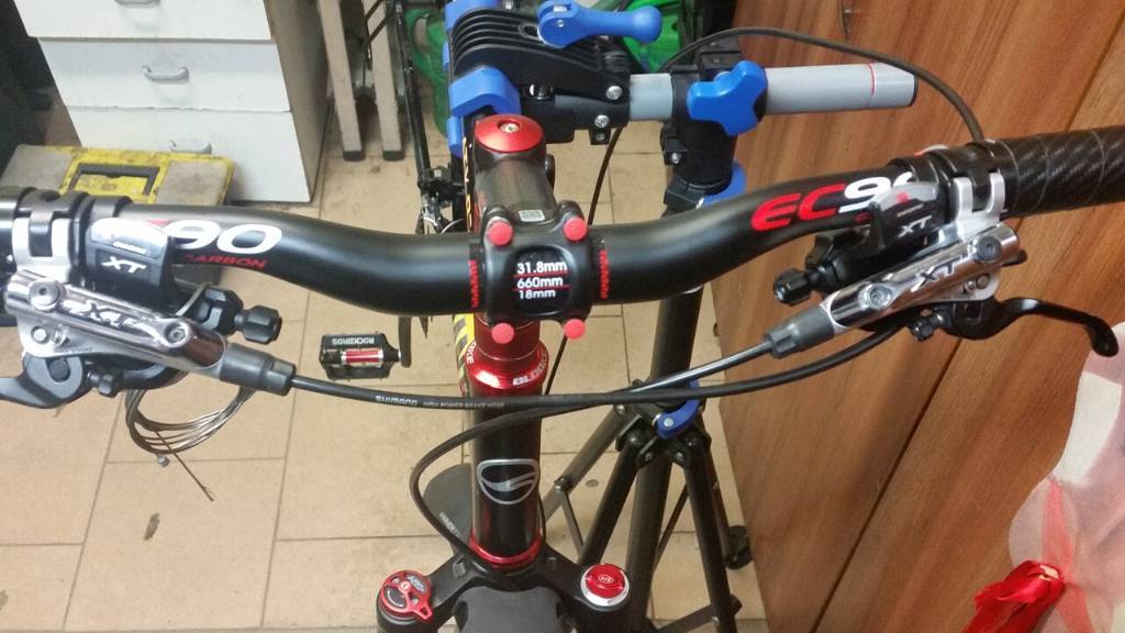

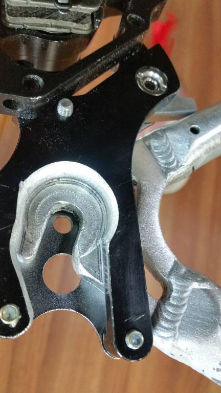

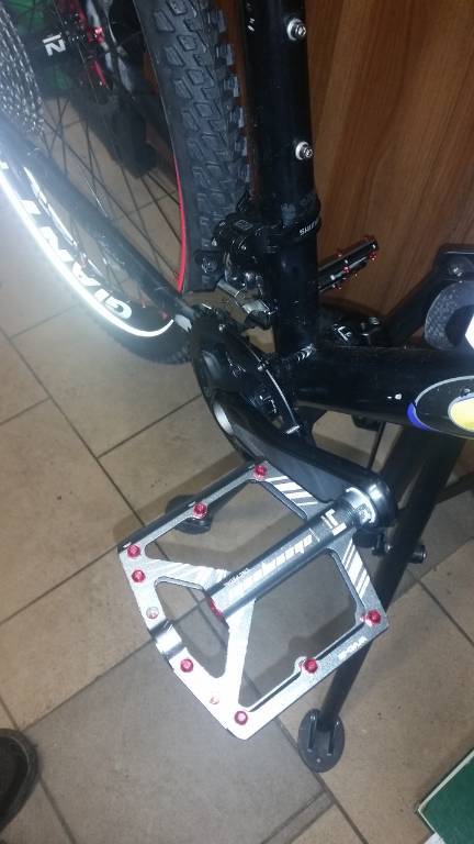

Powiem tak, wszystko idzie przerobić, tylko dla kół 26" po co ? Zmień klocki na lepsze - polecam Clark's CPS301 Mtb V-brake 72 mm, najlepsze jakich do tej pory używałem. Nawet jak ważyłem 111 kg dawały radę.
Mam 2 stare GIANT ATX830, jeden został na V-brake z widelcem rockShock Recon, a drugiego przerobiłem totalnie na właśnie tarczówki. Rama też była aluminiowa i bez mocowania zacisku.
Użyłem tego drugiego adaptera jak widać na zdjęciach poniżej. Nie pasuje plug&play i trzeba troszkę pokombinować, między innymi podpiłowując go na śrubę od ośki tylnej piasty bo nie chodzi.. Zostawienie go zamocowanego tylko na śrubach jakoś mnie nie przekonywało więc po wielu poszukiwaniach znalazłem gościa który mi go przyspawał, ale przedtem musisz mieć piastę z tarczą hamulcową żeby go ustawić lub też całe koło. Pozostaje jeszcze poprowadzenie przewodów hydraulicznych do tyłu, są adaptery do ich mocowania.
Co do widelca, wstaw zwykły na sprężynach z mocowaniem pod tarcze. U mnie  skończyło się na chińskim powietrznym który był trzy razy tańszy od Recona i przez te 2 lata w niczym mu ustępuje.
Napęd 2x10/2x11 dla kól 26" według mnie nie ma sensu. Ja założyłem 2x10 i wywijasz nogami jak wiatrak pomimo przedniego blatu 38 ( większość ma chyba 36 ).
Greg jak włożysz koła 27,5 to obręcze przypadkiem nie pójdą "wyżej", a klocki pozostaną niżej ? W przypadku tarczówek to nie ma znaczenia, ale pod V-brake chyba tak?
