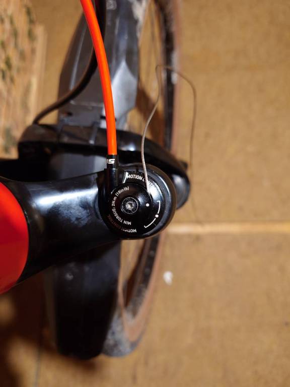

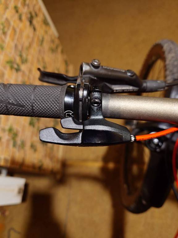

Pierwszy raz zabrałem się za wymianę linki od blokady amortyzatora i mam problem, po zamontowaniu linki i nowego pancerza dźwignia odpowiedzialna za odblokowania amortyzatora nie działa i wygląda to jak by nie miała mocy.
Przed wymianą nie było problemów.
Czy ktoś z Was miał taki problem i czy udało się go rozwiązać w domowych warunkach  ?
Czy długość nowego pancerza jest taka sama jak wcześniejszego? - dłuższy pancerz a co za tym i linka niekorzystnie wpływają na pracę
Czy końcówki pancerza dobrze zamontowałeś w gniazdach? - luźne osadzenie może sprawić, że podczas pracy okazuje się, że linka jest niewystarczająco naciągnięta
