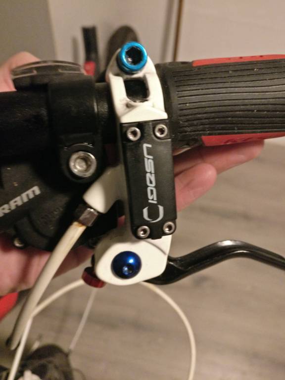

Witam mam problem z hamulcami.
Hygia usagi.
Strasznie nietypowy model sprzed ok 13 lat.
Kupiłem kiedyś na portalu i ponad 10 lat leżały.
Kupiłem nowe pancerze  i końcówki do zarobienia  chciałem napełnić płynem.

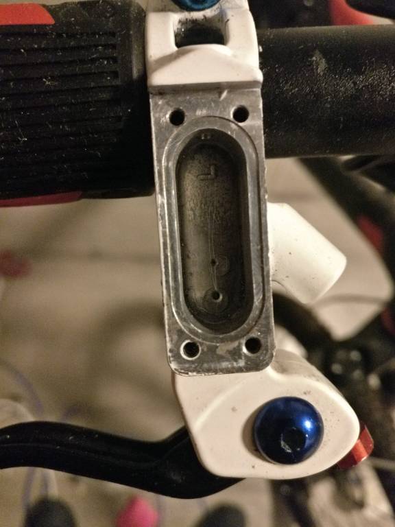

Klamka nawet otwarta bez pancerza nie pompuje płynu. W zbiorniczku czasem pójdzie bąbelek z dziurki..
Macie jakiś sposób na wyczyszczenie tego mechanizmu. Np alkoholem?
Jeśli leżały na sucho to prawdopodobnie już trup - sparciałe uszczelki na tłoczkach klamek i zacisków.
Przepłukować najlepiej tym samym producent przewidział jako medium transmisyjne w układzie - albo hamulcowy olej mineralny albo płyn hamulcowy dot.
