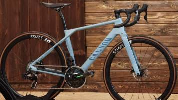

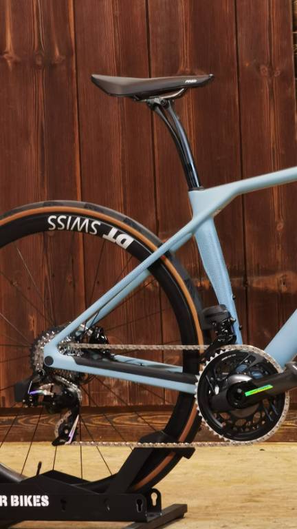

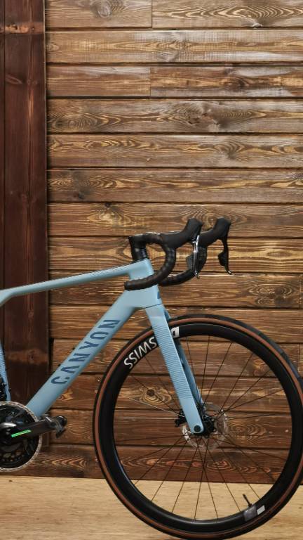

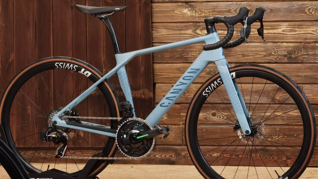

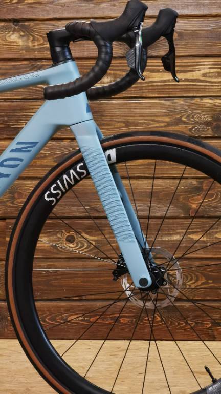

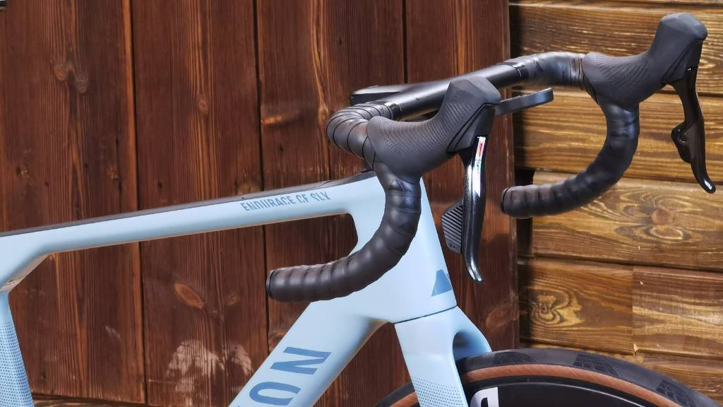

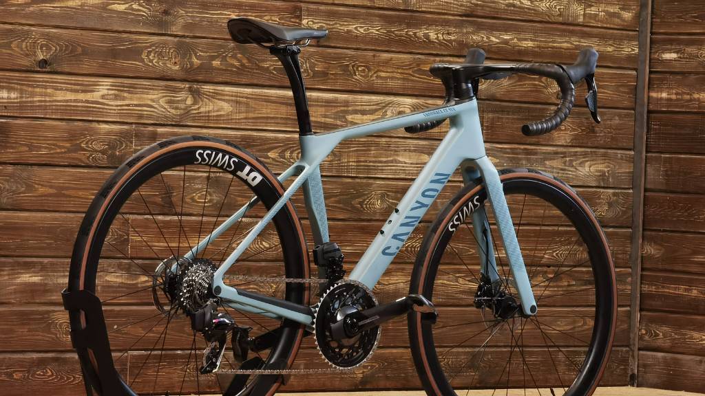

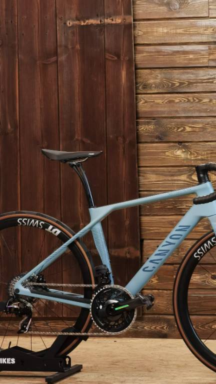

Miałem niedawno przyjemność składania kumplowi szosy typu endurance - Canyon Endurace CF SLX na grupie Sram Force. Obejrzyjcie sobie zdjęcia, bo moim zdaniem jest na co popatrzeć, a poniżej kilka moich spostrzeżeń:
- złożenie roweru po wyciągnięciu z kartonu jest bardzo proste,
- rower ma już w kartonie skręcone stery, a kierownica składa się z trzech części, co umożliwia regulację jej szerokości (ma to sens),
- schowek na zestaw naprawczy w górnej rurze to ciekawy pomysł - zakładam że posiadacze tego roweru będą pochłaniać kilometry, i to niekoniecznie na asfalcie,
- grupa Sram Force jest prosta w regulacji (uwaga - baterie należy naładować przy rozpakowywaniu),
- hamulce Force są takie sobie, a tylny beznadziejny - klamka wpadała aż po kierownicę i teraz UWAGA - nie dało się tego naprawić procesem odpowietrzania - trzeba to zrobić sposobem, który wyjaśnię Wam w Szkole Serwisanta,
- geometria nie jest wyścigowa, ten rower moim zdaniem ma w Polsce bardzo szerokie zastosowanie i wolałbym tego typu maszynę, niż gravela,
- dwuczęściowa sztyca jest obłędnie dobra - testowałem już ją kiedyś właśnie w gravelu,
- przy wymianie / serwisie hamulców i sterów liczcie się z dużymi kosztami usług.

Kształt ramy jest przepiękny, choć sam kolor to kwestia gustu, względnie proste kształty a jednak technologicznie trudne.
