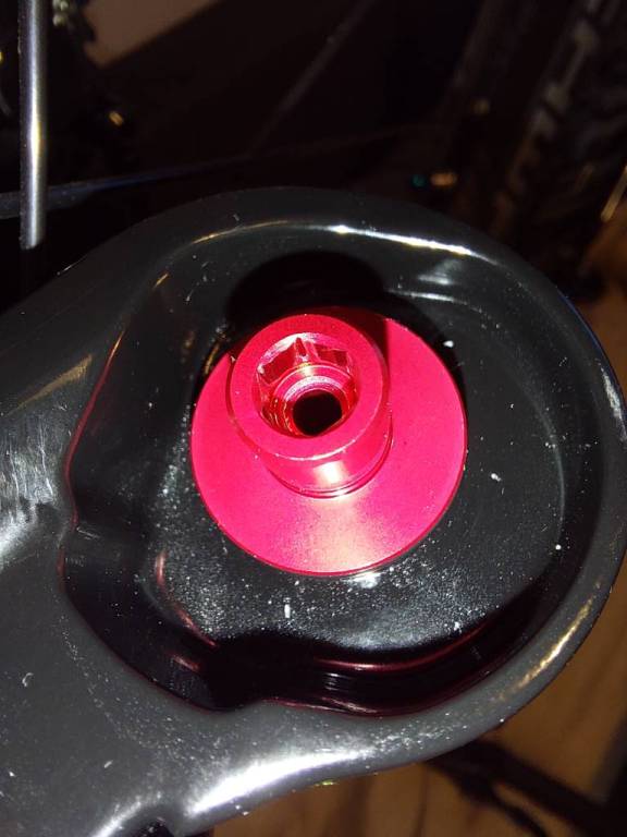

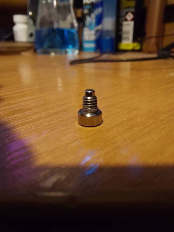

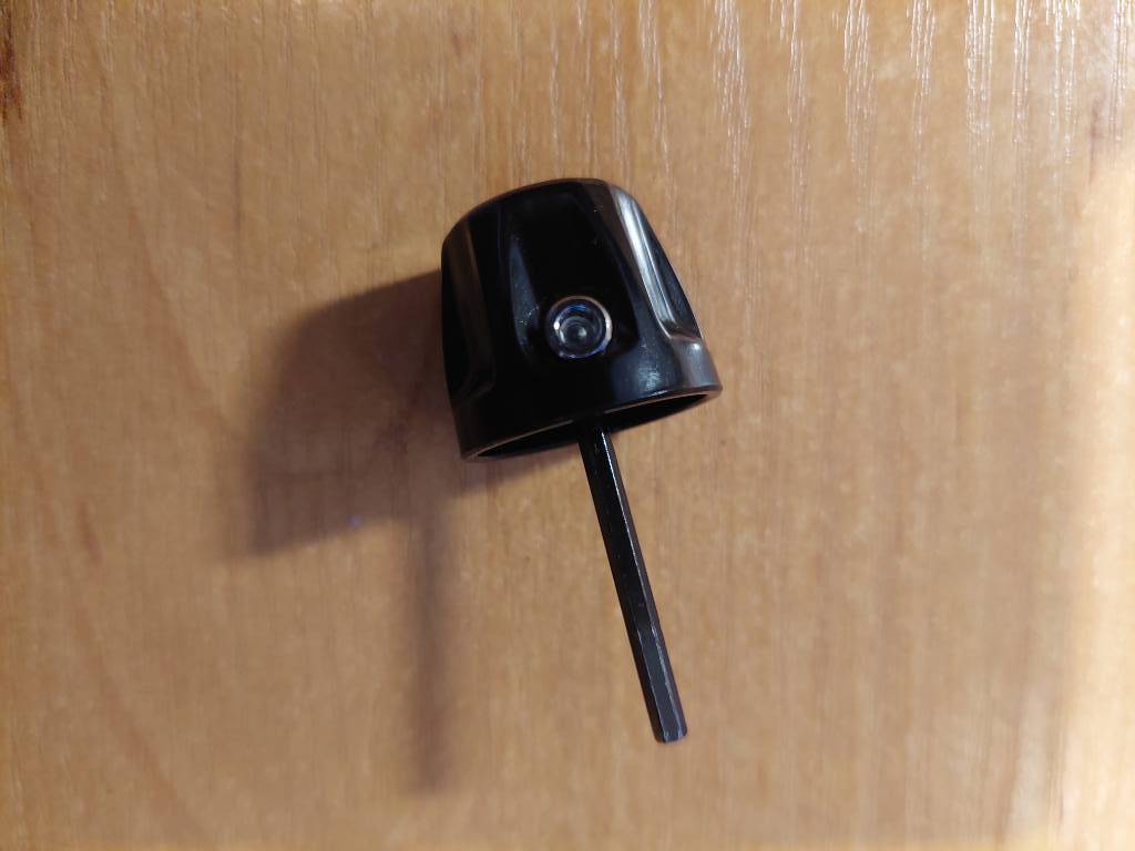

curtis171 Opublikowano 15 Października 2023 Opublikowano 15 Października 2023 Cześć W serwisie przy serwisie zerowym najprawdopodobniej zerwali mi gwint w śrubce trzymającej pokrętło rebound w Rock shox pike select. Teraz mam kilka pytań do Was Czy ja mogę kupić gdzieś taką śrubkę? Czy ja mogę jeździć bez tego pokrętła i nic się amortyzatorowi nie stanie?
vdcmike Opublikowano 15 Października 2023 Opublikowano 15 Października 2023 To się nazywa śruba dociskowa. Standardowa metryczna. Kupisz np. na aledrogo. Rozmiar sobis zmierz. Niemniej uważam, że raczej poddał się gwint w alu pokrętle bo śruba stalowa.
curtis171 Opublikowano 15 Października 2023 Autor Opublikowano 15 Października 2023 Można bez tego jeździć? I tak nie reguluje bo mam ustawiony rebound pytanie czy nic nie będzie ciekło itd
vdcmike Opublikowano 16 Października 2023 Opublikowano 16 Października 2023 (edytowane) Nie będzie ciekło. Jedynie syf się będzie dostawał do środka i z czasem nic tam nie wsadzisz żeby przeregulować tłumienie odbicia. Możesz też dokupić całe nowe pokrętło w komplecie ze śrubą - jak podasz s/n widelca to podeślę Ci czego potrzebujesz. Edytowane 16 Października 2023 przez vdcmike
curtis171 Opublikowano 16 Października 2023 Autor Opublikowano 16 Października 2023 Ja to już znalazłem, ale niestety nie ma do kupienia w Polsce. A zza granicy musiałbym na to wywalić ponad 100 zł grubo, bo drogie przesyłki na dodatek.. Pytanie czy warto tyle kasy wywalać na pokrętło rebounda. W serwisie polecili mi klej na gorąco, żeby zakryć ten otwór gdzie wchodzi imbus pokrętła https://cyklomania.pl/310-akcesoria/rock-shox-damper-knob-do-amortyzatorow-rock-shox-revelation-rc-a1.html?producers[410]=410&price_from=0&price_to=10677&price_min=0&price_max=10677&pp=48 Znalazłem w Polskim sklepie bardzo podobne jednak nie jest napisane, że do Pike tylko do Revelation RC A1.. Będzie pasować?
