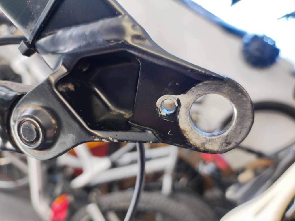

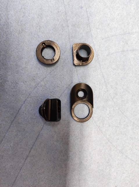

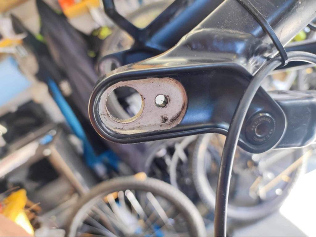

DK71 Opublikowano 27 Września 2023 Opublikowano 27 Września 2023 Witam, może ktoś jest bądz był właścicielem roweru Canyon Neuron AL z 2018 r i miał podobny przypadek, bo szukam mocowania sztywnej osi w układzie jak na zdjęciach, Canyon niestety się poddał, szukam w internetach pomocy bo obecnie mam tam samozamykacz a przechodzę na sztywną oś, problem w tym, że mimo że rama daje taką możliwość trudno znaleść pasujące klocki do kompletu aby to mogło się udać. Ktoś miał podobnie? Na zdjęciach obies trony tylnego prawego wahacza, i elementy które do tej pory służyły do zamontowania piasty i samozamykacza.
vdcmike Opublikowano 27 Września 2023 Opublikowano 27 Września 2023 (edytowane) Wystarczy wywalić tą gwintowaną redukcję i już masz haki pod TA. Fabryczny kit pod TA oznaczony jest A1040927 i pasuje do kilku różnych ram canyona. Niemniej jednak zwykle jest to tak zrobione, że nic nie trzeba kupować tylko wyjąć redukcję. Edytowane 27 Września 2023 przez vdcmike 1
DK71 Opublikowano 28 Września 2023 Autor Opublikowano 28 Września 2023 Wygląda na to że rozwiązaniem będzie HWQASM00S3632S od DT Swiss. Rozmawiałem z producentem, poradził to rozwiązanie, może komuś się przyda ta informacja W dniu 27.09.2023 o 07:54, DK71 napisał: Witam, może ktoś jest bądz był właścicielem roweru Canyon Neuron AL z 2018 r i miał podobny przypadek, bo szukam mocowania sztywnej osi w układzie jak na zdjęciach, Canyon niestety się poddał, szukam w internetach pomocy bo obecnie mam tam samozamykacz a przechodzę na sztywną oś, problem w tym, że mimo że rama daje taką możliwość trudno znaleść pasujące klocki do kompletu aby to mogło się udać. Ktoś miał podobnie? Na zdjęciach obies trony tylnego prawego wahacza, i elementy które do tej pory służyły do zamontowania piasty i samozamykacza.

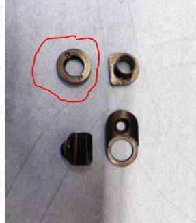

vdcmike Opublikowano 28 Września 2023 Opublikowano 28 Września 2023 Czy to zaznaczone ma gwint na zewnątrz? Czemu nie proponują swoich fabrycznych rozwiązań? https://static.canyon.com/downloads/supportcenter/Neuron_AL_M30-01_BOM_ts.pdf
