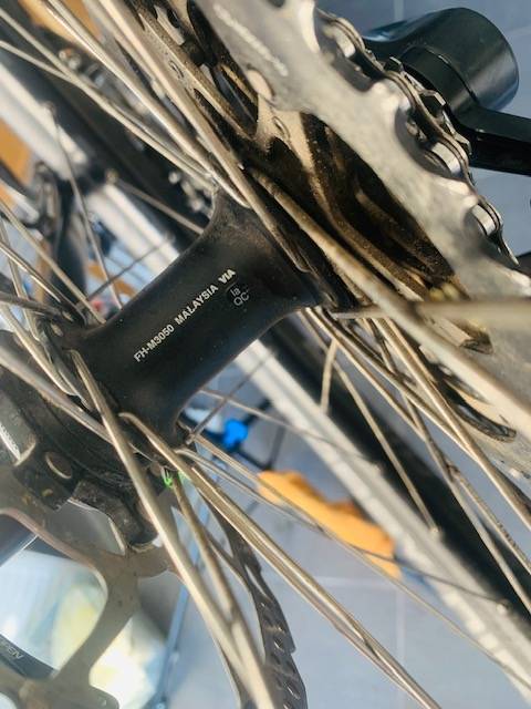

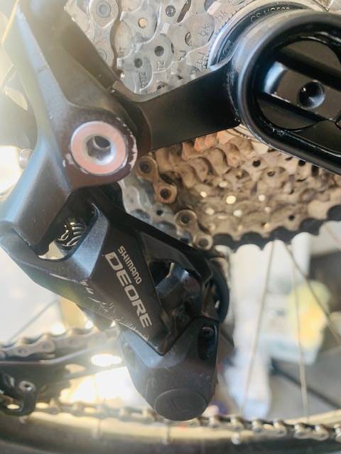

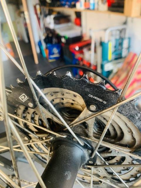

DK71 Opublikowano 11 Września 2023 Opublikowano 11 Września 2023 Witam, podpytam, w moim Canyonie mam aktualnie kasetę CS-HG500-10 a chciałbym ją zmienić na układ 1x12 z kasetą Deore XT 10-51T i korbą z przodu z jednym blatem 32T co muszę wiedzieć i w co się zaopatrzeć przy wymianie?

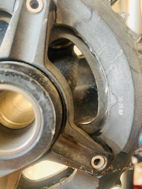

vdcmike Opublikowano 11 Września 2023 Opublikowano 11 Września 2023 Przede wszystkim zmiana koła pod wyposażone w piastę z bębenkiem MicroSpline. Do tego przerzutka 12s (M6/7/8/9100), manetka 12s Shimano, łańcuch 12s Shimano oraz przeróbka obecnej korby na 1x12s z odpowiednią linią łańcucha.
DK71 Opublikowano 12 Września 2023 Autor Opublikowano 12 Września 2023 Miałem nadzieję że obejdzie się z wymianą koła i da się to zaadaptować 😞
vdcmike Opublikowano 12 Września 2023 Opublikowano 12 Września 2023 Do piast acera nie istnieją bębenki w standardzie microspline. Ew. możesz wymienić całą piastę (+szprychy i nyple) na jakąś np. fh-mt410.
