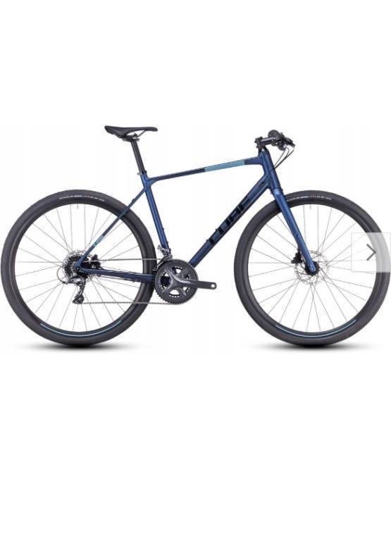

Szymon88 Opublikowano 8 Września 2023 Opublikowano 8 Września 2023 (edytowane) Witam. przymierzam sie do zakupu Cube’a Nulane. Rozmiar L. Mega mi sie podoba. Tylko on jest na szosowym Claris, i nie wiem czy nie będzie za twardo…chociaż 90 % czadu jeżdzę po asfalcie, nie jeżdzę mtb po lesie jak gówniarz 😇 może w przyszłości bym zmienił na GRXa… Co myślicie? Edytowane 8 Września 2023 przez Szymon88
TrocheBiegam Opublikowano 9 Września 2023 Opublikowano 9 Września 2023 Dlaczego nie bierzesz roweru z baranem skoro jeździsz po asfalcie? Jeżeli nie masz pewności dobrą opcją jest pożyczenie roweru od kogoś albo wypożyczenie w Decathlonie. Cena adekwatna do osprzętu. Co do przełożenia to lekko nie będzie pod strome góry.
Szymon88 Opublikowano 9 Września 2023 Autor Opublikowano 9 Września 2023 Godzinę temu, TrocheBiegam napisał: Dlaczego nie bierzesz roweru z baranem skoro jeździsz po asfalcie? Jeżeli nie masz pewności dobrą opcją jest pożyczenie roweru od kogoś albo wypożyczenie w Decathlonie. Cena adekwatna do osprzętu. Co do przełożenia to lekko nie będzie pod strome góry. Szczerze? Nie za bardzo mi się widzi mieć baranka, znowu byłbym bardzo pochylony, a tego chce uniknąć…
Greg29 Opublikowano 9 Września 2023 Opublikowano 9 Września 2023 Mam Cube SL Road czyli poprzednika Nulane, poprzednika trochę gorszego bo na osiach QR i widelcu aluminiowym (Nulane ma już sztywne osie i widelec karbonowy) ale też na Clarisie. To znaczy był na Clarisie bo wymieniłem na Tiagrę. Na asfalt ten rower jest spoko, generalnie jest spoko jako uniwersalny rower codzienny do wszystkiego bo jest zarówno bardzo fajnym szybkim commuterem oraz bardzo fajnym rowerem na dłuższe wycieczki za miasto zarówno po asfaltach jak i poza nimi dzięki "grawelowym" oponom 40c. Czemu wymieniłem Clarisa na Tiagrę? W sumie kaprys, chciałem od początku coś na minimum Tiagrze a ten SL Road trafił się jako używka w perfekcyjnym stanie w bardzo dobrej cenie, za połowę ceny nowego więc kupiłem. Komponenty Tiagry 4700 szukałem okazji na olx - nowe z demontażu itp. Oczywiście łańcuch, kaseta czy suport ht2 kupiłem nowe. Komponenty zbierałem rok, jak coś się trafiło i w sumie dałem za cały komplet 600 zł bez lewej manetki do przedniej przerzutki bo działa doskonale na Clarisie. Dlaczego nie GRX? Bo mam jeszcze mtb do jazdy poza utartymi szlakami i niby-grawela do jazdy po gorszych asfaltach i szutrach. A tego Cube używam jako taką szosę z prostą kierownicą, opony wymieniłem na szosowe slicki 28c i jeżdżę nim po asfaltach. Gripy wymieniłem na ergonomiczne Ergony z krótkimi rogami ale planuję założyć tzw. rogi wewnętrzne. Jak mieszkasz w górach czy w terenie mocno pofałdowanym to będzie twardo, na płaskie i jakieś nieliczne pagórki da radę, nawet ten Claris
TrocheBiegam Opublikowano 9 Września 2023 Opublikowano 9 Września 2023 W górnym chwycie i odpowiedniej konfiguracji masz bardziej wyprostowaną pozycję, niż na prostej kierownicy. A przede wszystkim węższy chwyt.

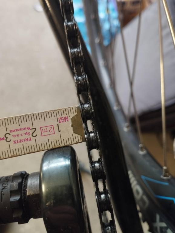

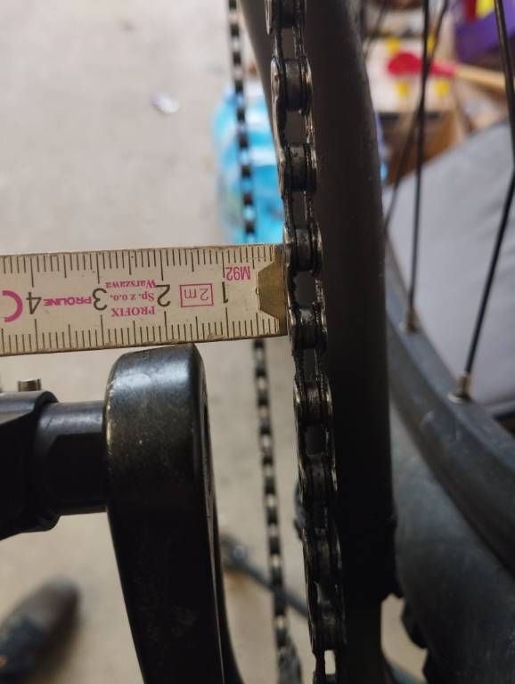

Szymon88 Opublikowano 28 Grudnia 2023 Autor Opublikowano 28 Grudnia 2023 W dniu 25.12.2023 o 21:52, Greg29 napisał: Z tego co kojarzę to są inne wartości naciągu. Grupy szosowe i mtb są kompatybilne do 9s. Od 10-rzędowych już nie. Przerzutka grx 11s będzie działać z manetką szosową 105 a 10s z tiagrą Greg, mam jeszcze jeden problem. Założyłem GRX 1x11, i okazało się że ramie korby jest od łańcucha jedynie o 5, lub 6mm… czyli bardzo blisko… co może być tego przyczyną?
Greg29 Opublikowano 29 Grudnia 2023 Opublikowano 29 Grudnia 2023 (edytowane) To chyba normalne - sprawdziłem w swoich rowerach i w mtb z napędem Deore 2x10 odległość do łańcucha na najmniejszej zębatce wynosi 15 mm a w fitnessie z napędem Tiagra 2x10 wynosi właśnie tylko 5 mm. W mtb Współczynnik Q (Q Factor) czyli odległość między korbami jest większy o 2 cm, czyli 1 cm na stronę bo w mtb musi być większy Q Factor żeby siła i stabilność w terenie była większa. Odległość od korby do łańcucha w fitnessie: Odległość w mtb: Edytowane 29 Grudnia 2023 przez Greg29
