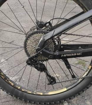

posiadam 10 rzędową kasetę shimano, największa tarcza ma 42 zęby. Kaseta ma luzy - trzeba ją wymienić (być może brakuje też podkładki na bębenku, ale to zweryfikuję przy demontażu - kupiłem używany rower).
Chcę pozostać przy 10 rzędach (jest to ebike (1x10) - większa grubość łańcucha nie zaszkodzi), ale chciałbym zwiększyć liczbę zębów - na ostrych podjazdach brakuje mi lepszego przełożenia. Przedniej zębatki nie chcę zmieniać - i tak jest dosyć mała.

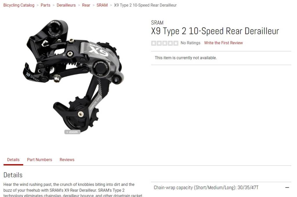

Niestety jak widać na zdjęciu poniżej, wygląda na to, że przerzutka może nie ogarnąć większej ilości zębów...
Przerzutka to Sram X9 type 2 (z tego co udało mi się znaleźć w internecie), niestety nie jestem pewny, ale raczej jest to długi wózek, więc niby powinien ogarnąć 47 zębów...
Jednakże w pobliskim sklepie rowerowym mieli kasetę 46 zębów i po zmierzeniu jej średnicy i sprawdzeniu miarką na rowerze, raczej to nie przejdzie... (oczywiście nie chcieli się zgodzić na to, żeby kasetę założyć na przymiarkę :P )
Proszę o porady na jaką przerzutkę wymienić aktualnego Srama, tak żeby pozwolił ogarnąć 46 lub najlepiej 48 zębów (oczywiście można sprawdzić będzie czy aktualna przerzutka zadziała, ale chciałbym wiedzieć na co ewentualnie będę musiał ją wymienić).
