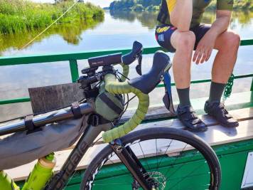

Pytanie laika: chciałbym zmienić koła w swoim caadx na takie ze stożkiem, received_139509492533718.thumb.jpeg.4e1e8b64600601da4eb4cfe2ea26be52.jpeg30 mm bedzie OK. Obecnie mam założone Mavic Axium Disc, nie mam sztywnych osi ale zwykły QR. Nie mam żadnych upatrzonych  stożków ale wszystko co oglądam jest pod sztywną oś. Jest w ogóle taka możliwość czy może trzeba jeszcze jakiś dodatkowy adapter założyć?
