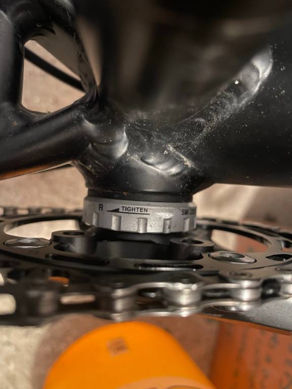

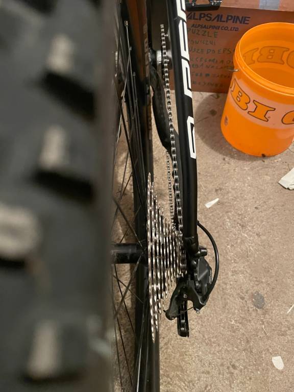

Globersik Opublikowano 8 Sierpnia 2023 Opublikowano 8 Sierpnia 2023 Witam szanownych forumowiczów, Zazwyczaj z takimi rzeczami radzę sobie sam ale wypadłem z obiegu i po paru latach totalnie nie wiem co jest na rynku, przede wszystkim jednak wymiaru który mnie interesuje większość producentów po prostu nie podaję. Po konwersji z shimano deore M5100 2x11 na 1x11 kaseta z 11-42 na 11-51 linia łańcucha dosyć mocno mi ucieka na największej zębatce w lewo. Chciałbym go troszkę wyprostować tak żeby powiedzmy w okolicy środka zakresu był jak najbardziej prosto. Z racji że suport dokonał żywota i muszę go wymienić zastanawiałem ze czy nie ugrał bym paru milimetrów na suporcie właśnie. Ale pytanie czy w ogóle ma to sens i czy istnieje zamiennik który będzie węższy o te parę milimetrów? Fotkę mam akurat na najmniejszej zębatce. ale widać o co biega. Ewentualnie proszę o radę co mógłbym w tym temacie ugrać i jak?

Globersik Opublikowano 9 Sierpnia 2023 Autor Opublikowano 9 Sierpnia 2023 Ok, dziękuje za pomoc. Jakoś mi nie przyszło do głowy ze przecież korby nie skrócę 😅 Musze jeszcze zobaczyć czy nie udałoby się przerobić korby i zamontować jakieś dystanse między korbą a zębatką na korbie. Zaznaczę jeszcze raz że chcę zmniejszyć dystans między ramą a korbą, czyli przesunąć łańcuch w kierunku ramy a nie oddalić.
vdcmike Opublikowano 9 Sierpnia 2023 Opublikowano 9 Sierpnia 2023 Widzę, że masz zębatkę korny na 4 śruby. Musisz kupić dłuższe kominy/śruby oraz podkładki (na ali w śemiesznych pieniądzach). Żeby było książkowo ze 3mm trzeba przesunąć.
Globersik Opublikowano 9 Sierpnia 2023 Autor Opublikowano 9 Sierpnia 2023 7 godzin temu, vdcmike napisał: Widzę, że masz zębatkę korny na 4 śruby. Musisz kupić dłuższe kominy/śruby oraz podkładki (na ali w śemiesznych pieniądzach). Żeby było książkowo ze 3mm trzeba przesunąć. Wysłałeś hazardzistę rozmienić dychę do kasyna 😅 dystanse zamówione i 15 innych „przydatnych” rzeczy na rower i nie tylko 😇

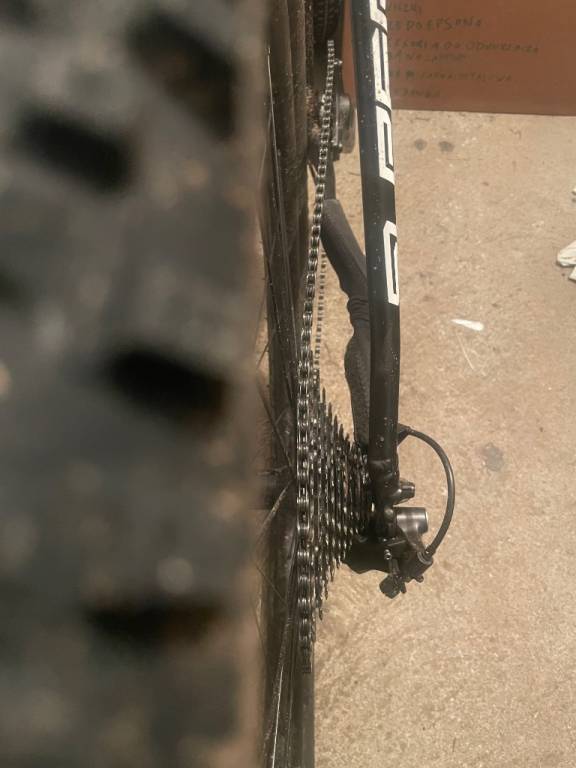

Globersik Opublikowano 10 Sierpnia 2023 Autor Opublikowano 10 Sierpnia 2023 W dużej mierze też przestałem masowo zamawiać na Ali ale jak coś konkretnego potrzebuje zawsze wpadnie jakiś duperel 🤷🏻♂️ albo kilka 🤦♂️ A wracając do tematu: Shimano XT BB-MT801 - 68/73mm - mogę użyć zamiennie za BB52 i miałby wejść bez problemu? I rzeczywiście będzie jakimś sposobem lepszy czy w tym przypadku nie warto i lepiej zostać przy tańszym BB? No i mam foto brudnego roweru, na którym lepiej widać jak ciulowa jest linia łańcucha na największych ząbkach:
vdcmike Opublikowano 10 Sierpnia 2023 Opublikowano 10 Sierpnia 2023 Zobacz jeszcze ile masz miejsca między zębatką a rurką tylnego trójkąta.
Globersik Opublikowano 10 Sierpnia 2023 Autor Opublikowano 10 Sierpnia 2023 Jeśli dobrze pamietam to jakiś centymetr… ale lepiej sprawdzę dokładnie.
