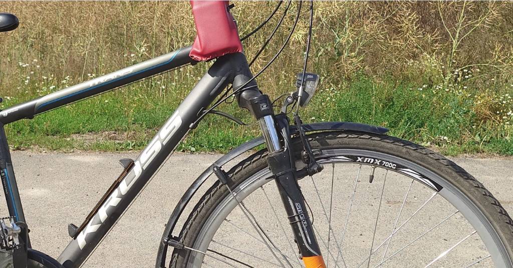

youmound Opublikowano 3 Sierpnia 2023 Opublikowano 3 Sierpnia 2023 Padł znaczy umiera ale to kwestia dni / kilometrów .... nim się rozsypie SR SURNATOR. Prawdopodobnie to SR Suntour NEX (skok 63mm). Interesuje mnie jak już coś lepszego. I tak: Mostek regulowany jeśli to ważne nie ten ADHEAD czy jak to się zwie. Kierownica KROSS (Stal, wznios, 25,4mm) Wspornik kierownicy KROSS (Aluminium, regulowany, 25,4mm) Hamulce V-BREAKE. Może ktoś powiedzieć czym się będą różniły te skoki i czy np. taki jest ok: https://allegro.pl/oferta/amortyzator-suntour-xce28-29-v-brake-13080029193 Dodam jeszcze, że mam na widelcu oświetlenie + błotniki Kross.
ACTIVIA Opublikowano 3 Sierpnia 2023 Opublikowano 3 Sierpnia 2023 Ty masz amorek z rurą gwintowaną a nie ahead jak podałes z linku. Najpierw to musisz zmierzyć jakiej masz długości rurę a potem szukac taki amorek o odpowiedniej długości albo zakupić ahead i w odpowiednim serwisie nagwintować

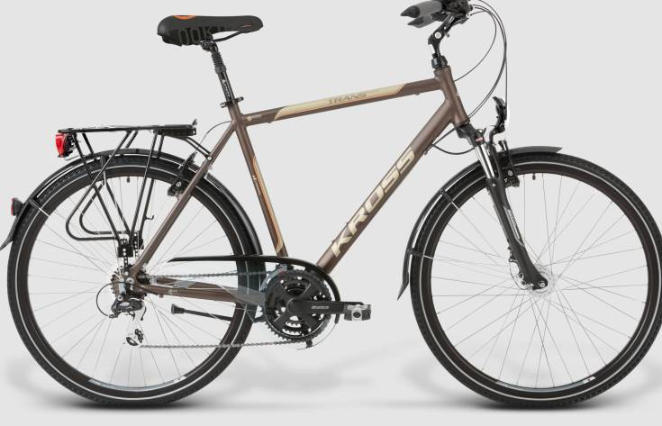

youmound Opublikowano 4 Sierpnia 2023 Autor Opublikowano 4 Sierpnia 2023 https://allegro.pl/oferta/amortyzator-widelec-rowerowy-spinner-28-czarny-12761536671# A co myślicie o nim? Tylko nie podoba mi się tu, że nie ma dokładnego modelu ... Co powiesz o modelach: https://allegro.pl/oferta/widelec-28-rst-1-1-8-neon-t-czarny-trekking-11860844582 czy https://allegro.pl/oferta/wid-amort-28-zoom-swift-141-1-1-8-13584964184. Pod Kross Trans Pacific Teraz miałem Surnatora przez 9 lat, zależałoby mi na czymś podobnym. Mam mocowanie na lampkę z dynama i błotnik krossa.
