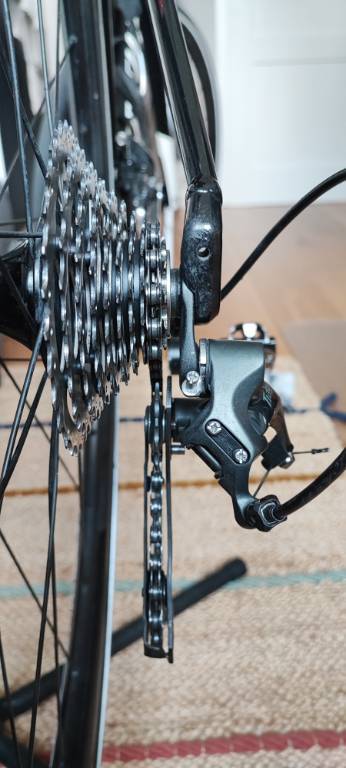

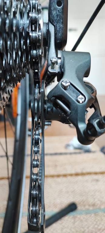

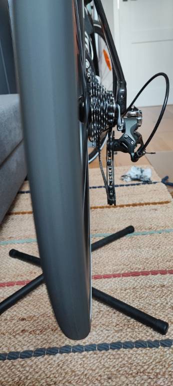

Cześć,
Od kilku dni zaobserowałem "terkotanie" dochodzące z tyłu. Łańcuch smarowany niedawno, bez syfu. Łancuch i kaseta wymieniane razem około 500km, łańcuch nie jest wyciągnięty - kilka dni temu wszystko było ciszej.
Hałas słyszalny jest na małej i dużej korbie choć na dużej korbie jest donośniejszy. Próbowałem lekko naciągać linkę od tylnej przerzutki ale w ogóle nie zmienia to odgłosu - przerzutka tylna w całym zakresie działa bezproblemowo. Na górnym kółku jest lekki luz na boki, próbowałem dociągnąć kluczem ale nie mogę - czytałem, że luz ten jest normalny.
Zapewne nie widać tego na filmie ale tarcza i kaseta podczas kręcenia mają taki regularny "podskok", ciężko to opisać, ruch nie jest równy ale jakby uciekający do przodu.
Czy może to kwestia krzywej piasty? Koło ma lekkie bicie podczas jazdy ale to pewnie kwestia centrowania i nie powinna mieć wpływu na hałas przerzutki?
Wrzucam film, na którym w miarę słychać ten hałas - dodatkowo wrzucam zdjęcie tylnej przerzutki.
https://streamable.com/2col2o
Górne kółko ma ten luz specjalnie, żeby mogło pracować podczas zmiany przełożeń.
Brzmi normalnie, jak układający się łańcuch na kółkach przerzutki.
Dziwi mnie czemu tego terkotania nie było wcześniej. Z ciekawych rzeczy, które ostatnio zauważyłem to śruba tylnego koła lekko się odkręca co jakiś czas, dziś przykręcałem ja drugi raz w ciągu miesiąca. Przejadę się dziś jeszcze raz, zobaczę czy znowu dostała luzu - jeśli tak to może mieć to związek z piastą?
