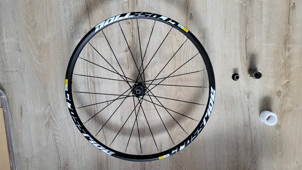

Jestem w posiadaniu nowych kół Mavic Crossride, które są przeznaczone do montażu na sztywną oś. Ja niestety muszę przejść na zaciski 9 mm i tu zaczynają się schody z uwagi na brak wiedzy : ) Znalazłem pewne adaptery i ośki, które służą temu celowi, ale czy zdadzą one egzamin, czy odpowiednio zabezpieczą łożyska wewnątrz piast to nie mam pojęcia.
Rozstaw montażowy nóg amortyzatora to 100 mm, a rozstaw ramy pod koło tylne 132 mm. Chcę również założyć hamulce tarczowe jeśli to ma jakieś znaczenie dla sprawy.

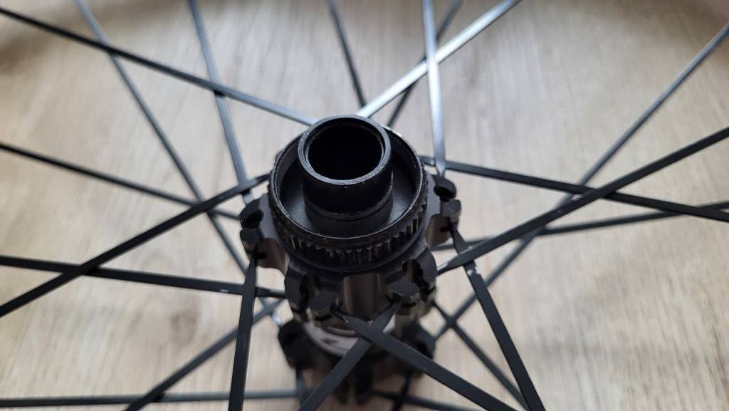

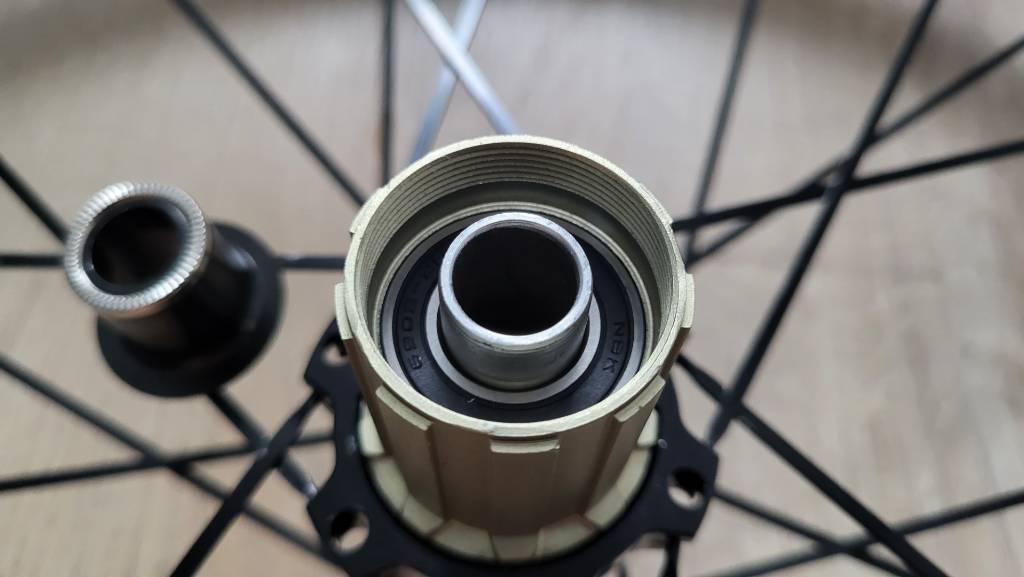

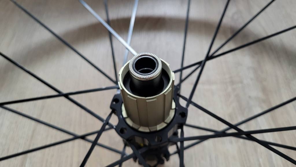

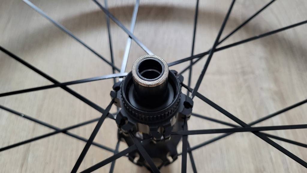

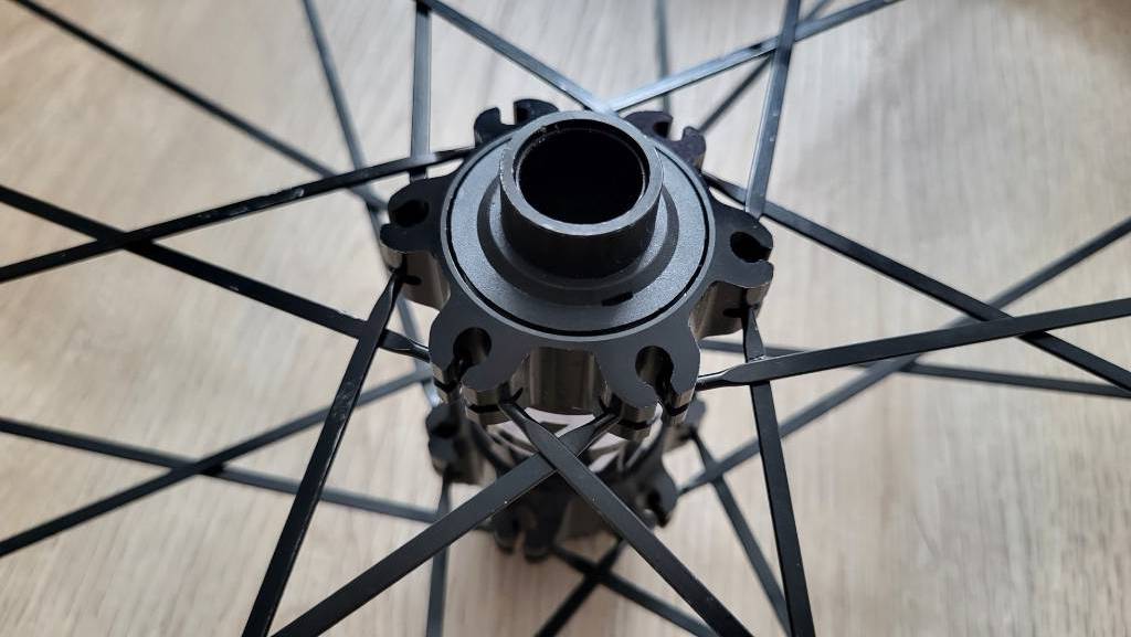

1. Koło tylne.
20230702_164459(Due).thumb.jpg.1a1211f9ad56fa31e4ce96efc0c627fc.jpg20230702_164512(Due).thumb.jpg.f42391d877f2b7d5528244a4d40c6084.jpg20230702_164741(Due).thumb.jpg.d3ad4da9bdc829fbc6c69e2b2bf21776.jpg
20230702_164754(Due).thumb.jpg.c6e94a9881df9a786e8c9d8fdd254fb9.jpg20230702_164818(Due).thumb.jpg.c037b69d512102f7beaa92b0dc44f1c8.jpg

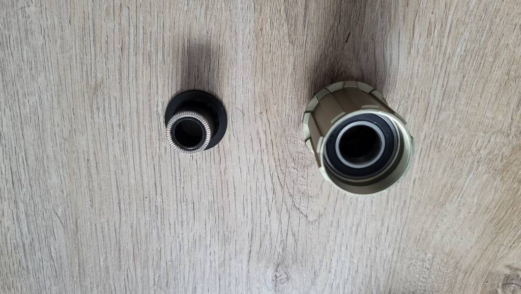

1a. Bębenek schodzi lekko z koła razem z tym czarnym kapelutkiem : ) (nie wiem jak to się nazywa). Czy nie powinno tu być jeszcze czegoś co przytrzyma bębenek po zdjęciu koła ? Jak zaciśniemy/zamkniemy je w ramie to będzie ok ale po zdjęciu koła zsunie się/rozszczelni prawda ?
1b. Czy gwint wewnątrz bębenka służy tylko do przykręcania kasety czy może jeszcze czegoś tu brakuje ?
1c. Kapelutek po drugiej stronie koła siedzi mocno i nie próbowałem go zdjąć siłą rozumiem, że można w celu montażu adaptera ?
1d. Jeżeli będą miały być zamontowane adaptery to czy powinienem się martwić szerokością (całkowitą z adapterami) piasty, bo obecnie z obustronnymi kapelutkami ma 142 mm (a to już mi się nie mieści w ramę) ? No i co wtedy z łożyskiem, które zostaje odsłonięte po zdemontowaniu kapelutka ? (bez zdejmowania tego mocno osadzonego kapelutka są 132 mm)

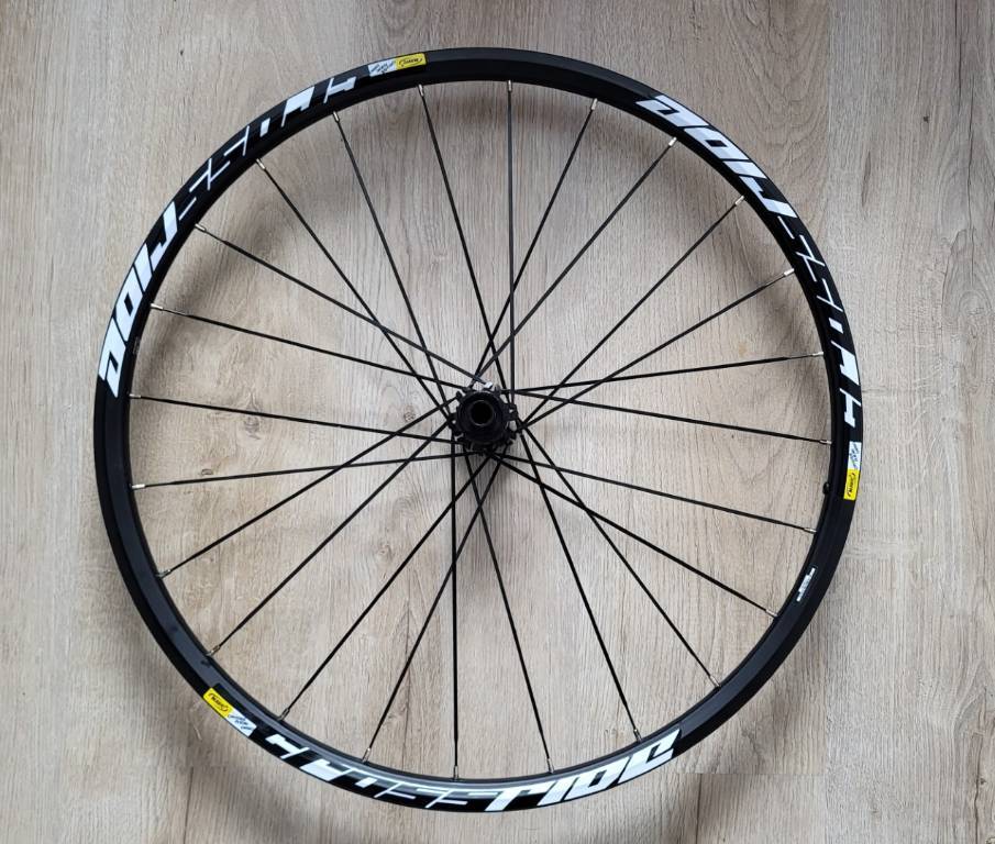

2. Koło przednie
20230702_170934(Due).thumb.jpg.fb9ccbd5779a73a84854e29702c12b33.jpg20230702_170942(Due).thumb.jpg.121bdfe4767837c52df66fa9f88e8157.jpg20230702_170959(Due).thumb.jpg.2319085a6206fb2208abd6596ad9471d.jpg
Tu znalazłem te adaptery i zakładam, że wszystko będzie ok po wciśnięciu ich w otwory w piastach czy może czegoś nie biorę pod uwagę ?
https://www.decathlon.pl/p/os-przednia-z-zaciskiem-adaptery-do-kola-mavic-15-9-mm/_/R-p-X8349704?mc=8349704

Na tył musisz znaleźć end-capy do konkretnie dokładnie tego modelu piasty (te co linkowałeś pasują do innych wersji - ITS-2/4 - pierwsze wypusty crossrideów na szprychach aero). Poszukaj po manualach serwisowych mavica czy w tej piaście czasami nie jest wymagana wymiana osi.
Do przodu pasuje byle co - najtańsze ze wskazanych.
Dziękuję vdcmike za radę : ) Wszedłem na stronę mavica technicalmanual.mavic.com , ale niestety nie rozpoznaje mojego numeru seryjnego "Product no found". Jestem teraz skazany na przeglądanie parametrów każdego koła Crossride tam prezentowanego i dopasowywanie jego parametrów do mojego z pominięciem oczywiście tych których sama nazwa już wskazuje na inny rozmiar ? Nie mam wiedzy nawet z którego roku jest to model.
Musisz zwrócić uwagę na te charakterystyczne end-capy w piaście. Inne CrossRide'y mają zupełnie małe-nie zakrywają łożysk bo tam jest inna konstrukcja piasty - łożyska są chronione plastikowymi nakładkami.
No i niespodzianka. Nic z Mavica tu nie będzie pasować, bo .... to nie jest Mavic ! Podróbka. Wyszło po numerze seryjnym.
Nadal jednak chciałbym je zamontować. Jakieś pomysły co mógłbym zrobić teraz ?
Jeśli w piaście tylnej widzisz łożyska 6902 lub 6802 to można przymierzyć end-capy od DT Swiss. Jestem na b.długich wakacjach obecnie więc nie pomierzę ale może ktoś z forumowiczów. Np.: Q20 Q22 XD HG pair z tąd  https://pl.aliexpress.com/item/1005005649107866.html?spm=a2g0o.productlist.main.27.3de36102TamI6c&algo_pvid=8e1ab99c-e957-4b2c-b880-96dc12b0c4cd&algo_exp_id=8e1ab99c-e957-4b2c-b880-96dc12b0c4cd-13&pdp_npi=3%40dis!PLN!92.06!46.94!!!21.81!!%402100baf316888073223881909d0737!12000033881392022!sea!PL!856317309&curPageLogUid=AT0aXutzLpBo
Możesz też na ali podpytać u źródlą o oryginamne do podróbek ;) tutaj: https://pl.aliexpress.com/item/1005004988573611.html?spm=a2g0o.productlist.main.7.18043f9cmgy9g2&algo_pvid=afd74901-08e6-4171-b896-a32a559b23c9&algo_exp_id=afd74901-08e6-4171-b896-a32a559b23c9-3&pdp_npi=3%40dis!PLN!875.48!630.36!!!207.41!!%40214527fd16888079035078867d074a!12000031253941612!sea!PL!856317309&curPageLogUid=PW6dLqSG8ofA
Swoją drogą zastanów się czy ich nie oddać bo oryginał mavic to liche koła (w dodatku po wyprzedażach chodzą w okolicy 100EUR komplet) więc kitajce lepsze raczej nie będą.
