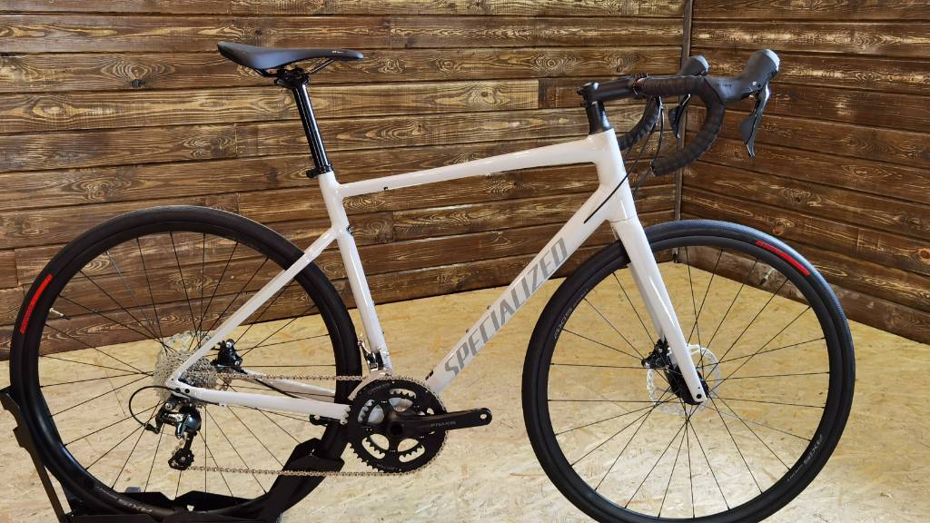

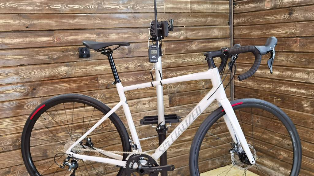

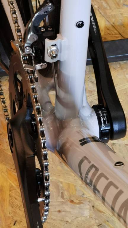

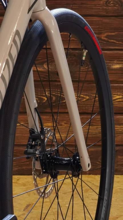

Ostatnio miałem przyjemność dostarczyć pewnemu młodemu zawodnikowi nowiutkiego Speca Allez E5 Sport, zamówionego TUTAJ i nie omieszkałem go zważyć, porozkręcać i poskręcać, żeby móc Wam zrecenzować rower bardziej dostępny cenowo.
Zalety aluminiowego roweru szosowego Specialized Allez e% Sport 2023:

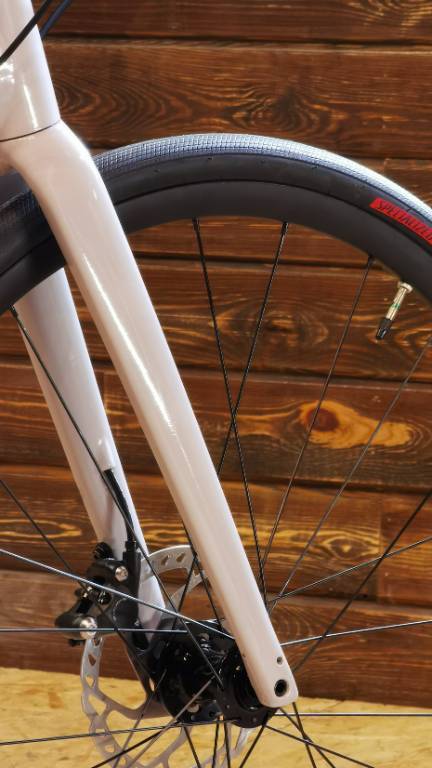

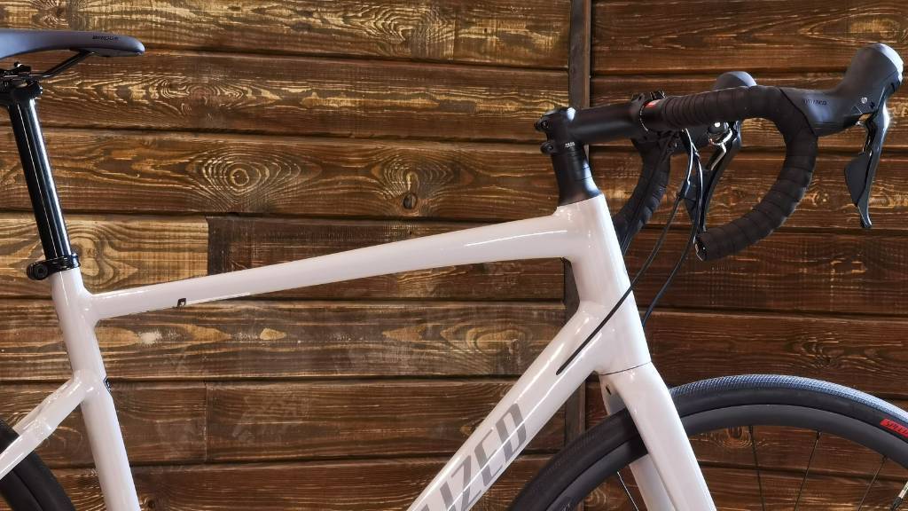

+ waga na poziomie 9,645 kg w rozmiarze 56 cm (L) i z szerokimi oponami jest OK,

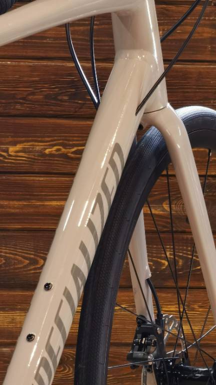

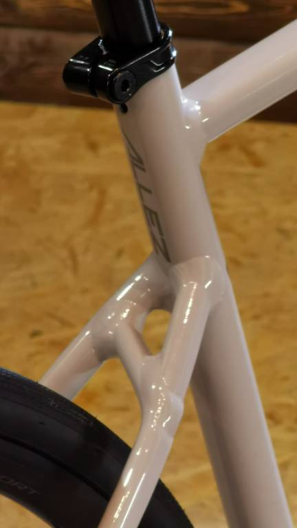

+ wykonanie ramy bardzo estetyczne, spawy regularne, choć nie szlifowane,

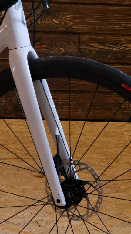

+ duże prześwity na oponę, która w standardzie ma 30 mm to dobra trakcja i amortyzacja na słabym asfalcie,

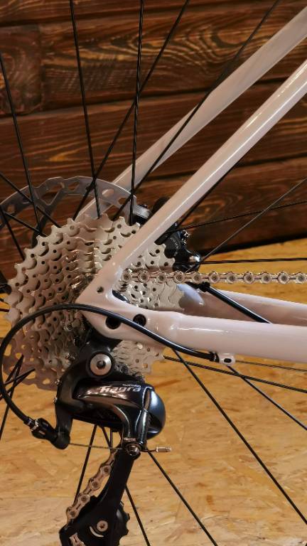

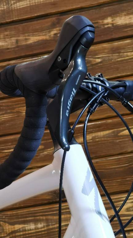

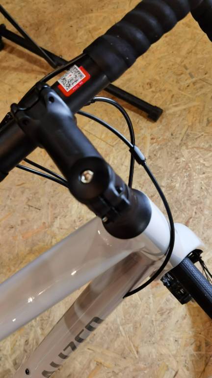

+ linki poprowadzone w ramie bez insertów, ale nie hałasują i są stosunkowo łatwe w obsłudze (w porównaniu z najnowszymi pomysłami),
IMG_20230518_133501.jpgIMG_20230518_133518.jpgIMG_20230518_133534.jpgIMG_20230518_133545.jpg
+ bardzo wydajne, hydrauliczne hamulce tarczowe Shimano Tiagra,

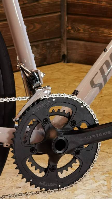

+ niedoceniany napęd Tiagra 2x10, trwały i łatwy w regulacji,
+ osie przelotowe (tzw. "sztywne osie").
IMG_20230518_133753.jpgIMG_20230518_133444.jpgIMG_20230518_133450.jpgIMG_20230518_133716.jpg
Słabe strony tego roweru:

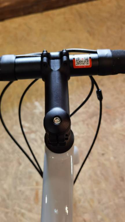

- koła składane w fabryce naprędce, wymagają centrowania przez sklep, w którym kupujecie rower,

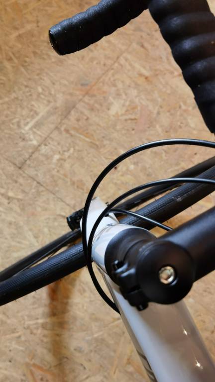

- linka przedniej przerzutki była fabrycznie zamontowana nieprawidłowo,
- pancerz tylnej przerzutki nieco za krótki przy główce ramy.
