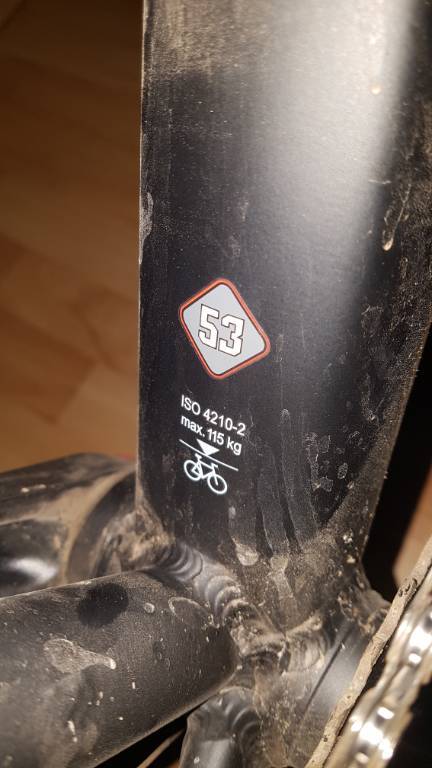

UNIBIKE Geos, cały na GRX i poniżej 7K bo 6999 PLN. Ja mam 187 cm, 90-95 kg przekrok 85 cm i wziąłem ramę 53 chociaż teoretycznie powinienem 55. Podobno Unibike ma rozmiary zawyżone, no i jeszcze najważniejsze nowe Geosy mają "nośność 115 kg", a nie jak stare 90. Jeździ się zajebiście, chociaż ja całe życie na prostych kierownicach, na początku troszkę trudno się było przyzwyczaić do kierownicy czterdzieści kilka centymetrów vs ponad 620 mm w góralach że o zupełnie innym hamowaniu nie wspomnę. Ale czas leci i jest tylko lepiej.
