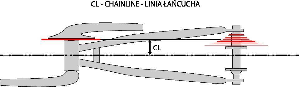

Gość Opublikowano 20 Czerwca 2023 Opublikowano 20 Czerwca 2023 Witam serdecznie Mam na imię Bartek i jakby sytuacja zmusiła mnie żeby się zarejestrować na to zacne forum😊. Kupiłem jakiś czas temu rower crossowy który wymaga wymiany napędu. Stara korba to shimano fc-m171 a nowa którą zamierzam założyć to shimano fc-m311 obie na kwadrat i 48t. Suport jest 68/122,5. Jak z innymi rzeczami potrafię sobie poradzić, to w przypadku dla mnie nowości, LINI ŁAŃCUCHA toż to czarna magia. O co w tym chodzi? Chciałbym żeby ktoś mi wytłumaczyła jak "chłop krowie na rowie" o co kaman. Stara korba jest na linie łańcucha 47,5 mm przy długości osi 122,5. Nowa korba jest na linie 50 mm przy zalecanej długości osi 123. I teraz, czy mam poprostu ten suport zostawić o takiej długości i założyć nową korbę czy muszę zmienić suport na inny, innej długości. Chciałbym poprostu żeby wszystko działało jak należy. Będę wdzięczny za każdą informację i poradę. Pozdrawiam serdecznie i mam nadzieję że uzyskam odpowiedzi na ten dla mnie trudny temat.
Greg29 Opublikowano 20 Czerwca 2023 Opublikowano 20 Czerwca 2023 Linia łańcucha oznacza o prostu jak daleko ten łańcuch jest odsunięty od - nazwijmy to umownie - osi roweru. Ma to znaczenie przy dobieraniu korby tak aby linia ta przebiegała mniej więcej w połowie kasety, żeby bez zbyt dużych przekosów łańcucha można było wykorzystać cały zakres kasety, tzn. wszystkie jej zębatki. Czasem, przy korbach jednorzędowych, żeby uniknąć dużych przekosów łańcucha, linię łańcuch mozna ustawić trochę bardziej na zewnątrz jeśli głównie używamy twardych przełożeń ale generalnie ustawia się mniej więcej po środku kasety. Wg tego co piszesz, nowa linia łańcucha bęzie 3 mm bardziej na zewnątrz niż stara. Prawdopodobnie stara korba była dla napędów 6 i 7-rzędowych a nowa jest dla 6, 7 i 8-rzędowych więc musieli lekko przesunąć linię łańcucha żeby korba bez problemu obsługiwała trochę większą kasetę 8-rzędową. Są to minimalne różnice, wszystko będzie działało jak należy.

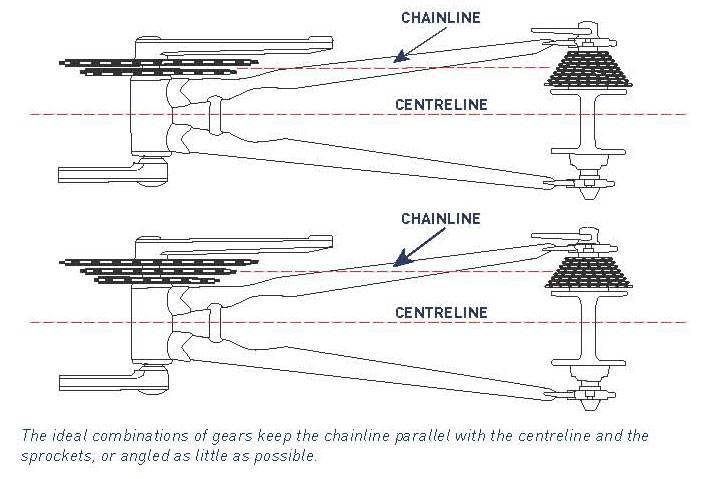

Greg29 Opublikowano 20 Czerwca 2023 Opublikowano 20 Czerwca 2023 (edytowane) Chodzi o prawidłową linię łańcucha, żeby trafiała w środek kasety bo w rowerach w mtb wprowadzono tzw. sztywne osie boost o szerokości 148 mm i dla nich dla korb jednorzędowych linia boost ma 52 mm a ta stara, standardowa linia łańcucha dla osi kół o szerokości 142 mm ma 49 mm. Tak więc wg nowych standardów dla mechanizmów korbowych 3-rzędowych linia łańcucha wynosi 50 mm a dla korb 2-rzędowych 47,5 mm - tak, żeby mniej więcej trafiać w środek kasety i nie powodować przekoszeń łańcucha 4 godziny temu, Winor77 napisał: Jednak trochę to dla mnie dziwne ze dwie różne korby i linie łańcucha a nie muszę zmieniać suportu Mogą być tarcze zamontowane w innej odległości i różnica ta została zniwelowana poprzez budowę mechanizmu korbowego 4 godziny temu, Winor77 napisał: Przekładałem starą korbę i nową i rzeczywiście jest różnica. W obu przypadkach też trzeba regulować przerzutkę przednią Powinna być róznica 2,5 mm wynikająca z róznicy w linii łańcucha - jeśli jest więcej to znaczy, że za mało "wcisnąłeś" korbę na suport. Oczywiście z tej róznicy 2,5 mm wynika potrzeba regulacji przedniej przerzutki, tzn. odsunięcia je od ramy o te 2,5 mm Edytowane 20 Czerwca 2023 przez Greg29

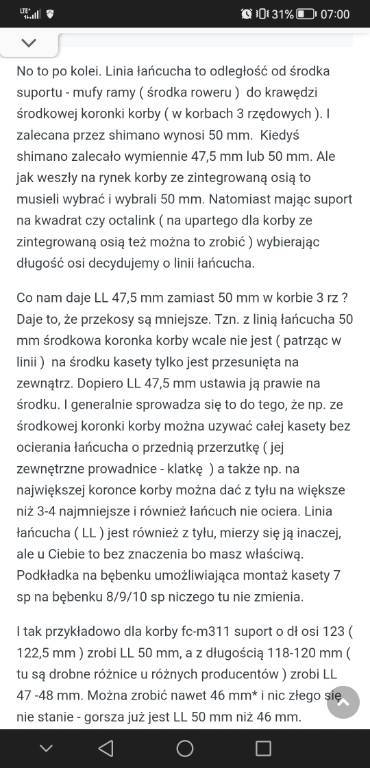

Gość Opublikowano 20 Czerwca 2023 Opublikowano 20 Czerwca 2023 12 minut temu, Greg29 napisał: Chodzi o prawidłową linię łańcucha, żeby trafiała w środek kasety bo w rowerach w mtb wprowadzono tzw. sztywne osie boost o szerokości 148 mm i dla nich dla korb jednorzędowych linia boost ma 52 mm a ta stara, standardowa linia łańcucha dla osi kół o szerokości 142 mm ma 49 mm. Tak więc wg nowych standardów dla mechanizmów korbowych 3-rzędowych linia łańcucha wynosi 50 mm a dla korb 2-rzędowych 47,5 mm - tak, żeby mniej więcej trafiać w środek kasety i nie powodować przekoszeń łańcucha Greg27, chyba nie do końca tak jest z tym nowym standardem 47,5 dla korb 2 rzędowych. Sprawdziłem kilkanaście różnych korb na Allegro i przeważnie mają 48,8 a zdarzają się 43,5. Pozwolę sobie wkleić cytat odnośnie linii łańcucha i fajnie by było żeby Ktoś się w wolnej chwili odniósł do tego tekstu.
