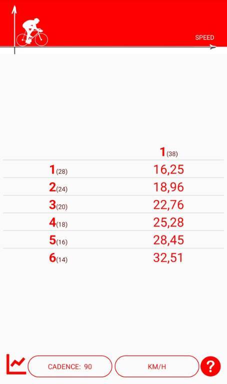

 Rower obecnie posiada napęd 1x6, z wolnobiegiem 14-28, tanią korbę z blatem 38T na kwadracie i przerzutką Shimano Tourney.

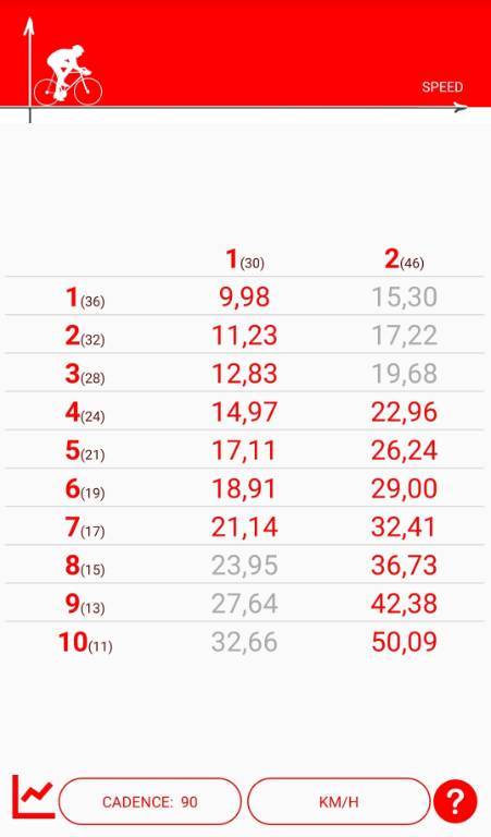

-Korba Shimano FC-MT210-2 46X30T 175mm
-Suport Shimano SM-BB52
-Kaseta Shimano CS-HG50 10rz     11-36
-Przerzutka Shimano Deore RD-M6000 10s SGS - tył
-Przerzutka Acera FD-T3000 Top S Dual Pull 2rz  - przód
-Manetki SL m6000 przód i tył
- Łańcuch CN HG54

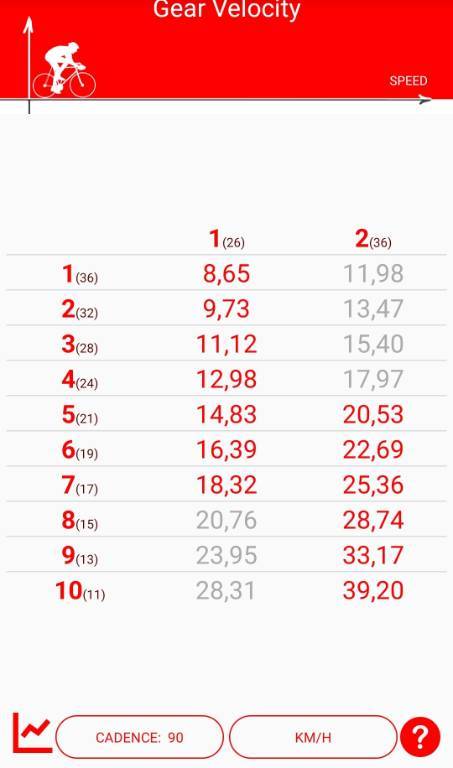

Rozważałem też opcję Korba fc m4100 i przerzutka przednia fd m6025, aby pozostać w serii Deore, ale ta korba ma blaty 36/26, a ta którą wpisałem na listę ma 46/30, co bardziej mi pasuje.

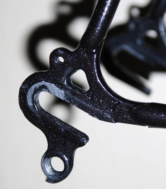

3. Czy przerzutkę tylną RD M6000 dam radę zamontować do mojej ramy? ( Jak ja zdjęciu)

W załącznikach zmiany przełożeń na obecnej korbie, tej którą mam na liście, oraz tej z serii Deore.
