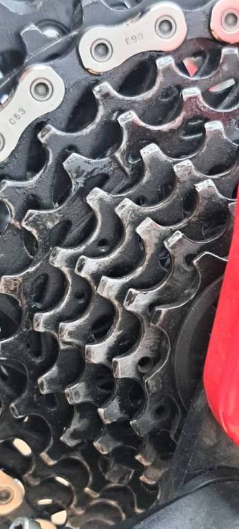

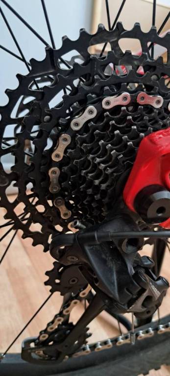

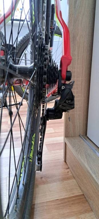

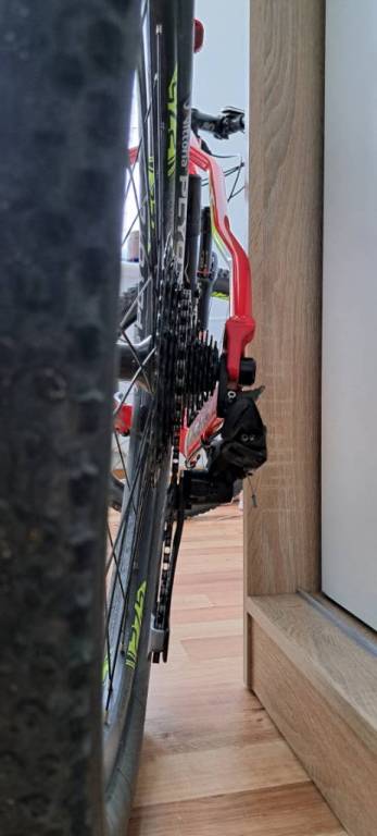

Posiadam Sram gx mam z nią problem, biegi wchodzą normalnie ale z 1 nie chce zejść na 2 tylko przeskakuje od razu na 3. W odwrotnej kolejności jest normalnie. Kaseta ma przejechane 1800 km i ma nowy łańcuch tez  Sram GX. Łańcuch smarowałem pro goldem tez wytrzymał 1800km przez 3 lata według przymiaru miał 0,5 ale wymieniłem na nowy. Regulacja przerzutki robiłem sam razem z przymiarem opasania bo mam ten biały i czerwony przymiar ( biały jest lepszy jak dla mnie). Rower nie jest katowany czasem jade w puszcze ale tak to raczej utwardzony szuter.  w Sugestie?

Odnośnie napędu sprawdziłbym hak (nie na oko tylko przyrządem) oraz stan kółka prowadzącego i jego ew. luzów. Można też spróbować pobawić się śrubą opasania pomimo tego, że jest ustawione na przymiar.
