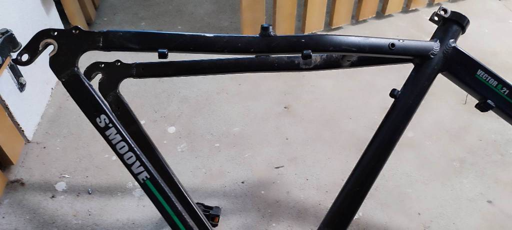

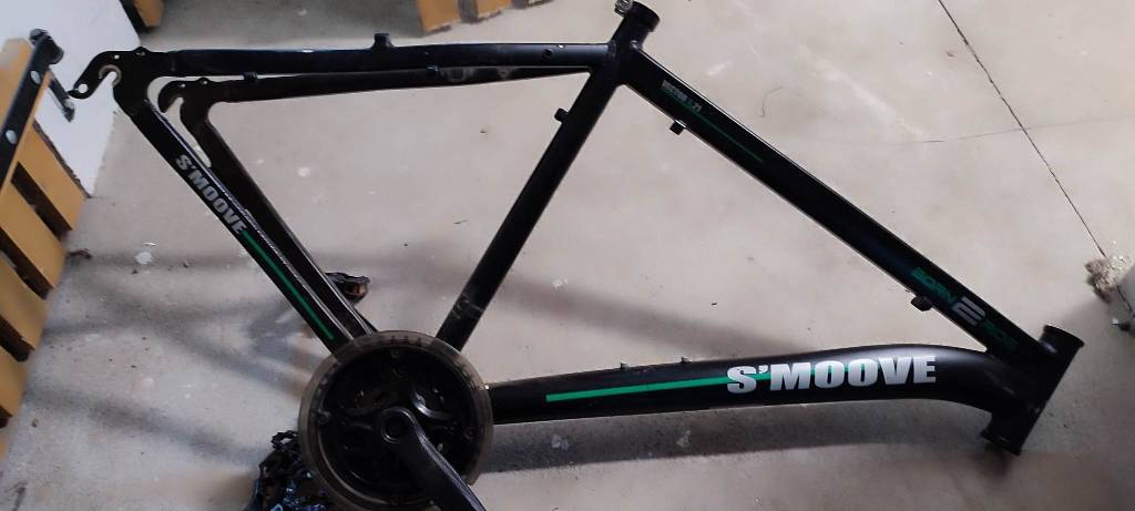

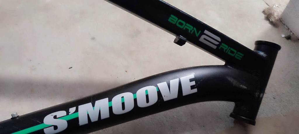

Witam. Oprócz podstawowych rzeczy związanych z jazdą na rowerze, nie znam się na sprzęcie. Mam nadzieje, iż pomożecie doradzicie, itd.
A wiec potrzebuje roweru na cod dzień dojazd do pracy po mieście i jakieś krótkie wycieczki do lasu na grzyby. Dostałem jakiś stary zaniedbany rower od szwagra. Jest to ROWER S'MOOVE VECTOR 6.21 26R19 M. Stan jest tragiczny... zasrany, zarzygane..zapieczony itd. Rozebrałem go na części pierwsze ( w załączeniu rama) i chcę zostawić ramę, a resztę po prostu doskładać. Nie jestem kompletnym ignorantem, wiec oczywiście trochę poczytałem, poszperałem po necie, ale oczywiście to nie wystarczy, bo każdy byłby specem.
Rower ma raczej przeznaczenie 80 - 90 % asfalt reszta jakiś szuter czy leśne ścieżki. Na pewno chciałbym zrobić go na dwóch blatach z przodu myślę ze optymalnie bylo by dla mnie 2X11 Shimano SLX M7000 ale reczej nie koniecznie pełny groupSet.
Tak czy inaczej potrzebuje porady na początek odnośnie widelca. Chce założyć sztywniaka, aluminiowego. Obecnie siedział w nim paździerz podobny do tego https://www.rowerowaholandia.pl/p115130-widelec-rowerowy-26-ch-327-25-4x154x60x27?column=gross_price_with_promotion&dir=asc a na pewno ma te same parametry bo mierzyłem. offset 25,4 i długość 154 mm. Jeśli chodzi o ramę to ster jest zwykły nietaperowany a w srodku ma 27mm.
Chętnie przyjmę jakieś propozycje, byc może ktoś z waz ma do sprzedania. Patrzyłem na Mosso M5 czy M6 ale wszystkie mają 1,1/8 cala więc za grube. budżet na widelec myśle ze jakieś 200 - 300 zeta. Oczywiscie koła w ramie były 26 ale chce zrobić go na 28, więc widelec pod takie.
Jakieś rady? pomysły ? sugestie? moze ktoś ma jakiś na stanie ?
Chętnie przyjme propozycje i sugestie dotyczące równiez całej reszty osprzetu poza ramą ;P
i-s-moove-vector-6-21-czarny-zielony-26-2017.thumb.jpg.31560f3aef3b6a102ae132cef0fc4e98.jpg
348363263_1494987954368036_6682141856456874338_n.jpg 348363489_617332583793762_7990454893349468202_n.jpg 348365004_638763764790034_5387767981153305380_n.jpg
Hey. Kompletnie bezsensu. Ten rower i rama to jednorazówka - ma niewymienny hak przerzutki. Przy 11 rzędowej grupie hak musi być ustawiony idealnie - a częste majtanie aluminiowym hakiem kończy się jego złamaniem. Widelec masz zapewne pod sterówkę 1 cal - mały wybór. Wsadzisz większe koła - OK, są V'ki z tak daleko idącą regulacją, żeby sięgnąć z pivota 26' do 28' ale podniesiesz środek ciężkości oraz support wyjdzie wysoko. Bardzo prawdopodobne, że będziesz haczyć stopą o koło.
Jeździć puki się nie rozpadnie i kupić potem coś innego.
