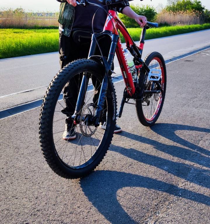

Rok temu w październiku kupiłem do swojego spec'a epic carbon nowy Rock Shox Yari Debon Air 180mm.
Łapcie specyfikację: https://trailhead.rockshox.com/en/specs/33T10694392
Na amorku pośmigałem w koło komina. Przezimowałem i w tym roku miałem na nim jeździć.

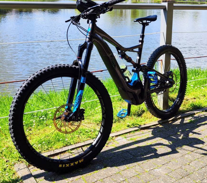

Stało się tak, że na początku maja zaszczyciła mnie możliwość zakupu spec'a levo turbo z 2017 (elektryka) w którym siedzi Pike 140mm.
Łapcie specyfikację: https://trailhead.rockshox.com/en/specs/49T61695644
Teraz zastanawiam się co zrobić z amorami, pierwszy pomysł to przełożyć Yari do elektryka bo większy skok. Ale jak poczytałem o różnicy między Charger'em a MotionControl to teraz mam mętlik w głowie.
Co doradzicie? Ps. poniżej zdjęcia, bo nie jest to aspekt techniczny ale kolorystyka też może mieć dla co niektórych znaczenia, mi tam bardziej zależy na parametrach.
