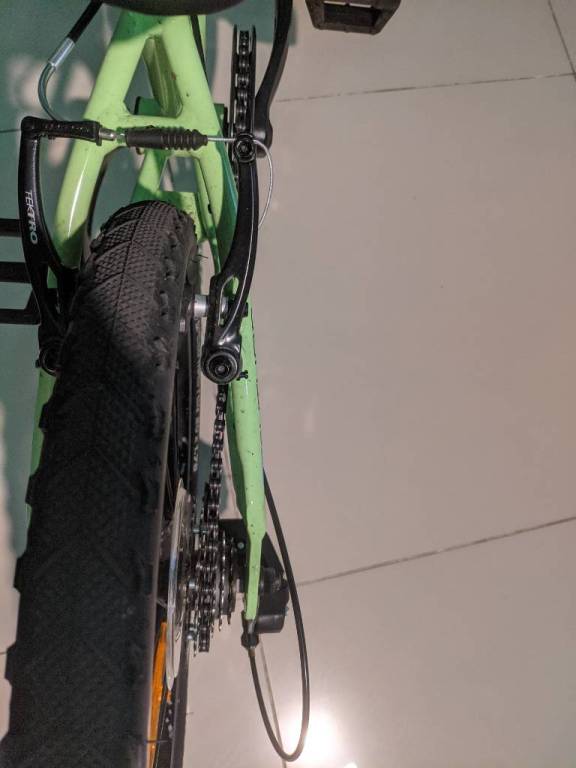

asmaxx Opublikowano 16 Maja 2023 Udostępnij Opublikowano 16 Maja 2023 (edytowane) Cześć, Jakiś czas temu kupiłem rower Author Cosmic dla 4 latka, dodam że rower kosztuje ponad 1600zł w dobrej cenie. Problem pojawił się w sumie od razu, podczas położenia łańcucha na biegu 3,4,5 podczas cofania rowerem lub kręcenia pedałami do tyłu łańcuch spada na niższy bieg. Jest to o tyle denerwujące, że to powoduje nie tylko dyskomfort podczas ruszania, ale stwarza uważam niebezpieczeństwo. Byłem w sklepie, serwisant powiedział, że jest zbyt duży kąt łańcucha na wyższych biegach i te rowery tak mają. Powiedział, że może mi pokazać na innych modelach. Odpuściłem. Jednak w niedzielę byłem u znajomych, mają dokładnie taki sam rower i tam łańcuch nawet na największym przełożeniu nie spada (bardzo duży kąt na łańcuchu). Możecie mi podpowiedzieć jak najlepiej ugryźć ten temat? Dzięki pozdrawiam Edytowane 16 Maja 2023 przez asmaxx Odnośnik do komentarza
Maksiu79 Opublikowano 16 Maja 2023 Udostępnij Opublikowano 16 Maja 2023 Godzinę temu, asmaxx napisał: jest zbyt duży kąt łańcucha na wyższych biegach Zbyt duży kąt przy napędzie 1x6? Trochę naciągane. My mieliśmy Rometa Ramblera tej wielkości i z takim napędem i nie było problemów. Spróbuj wyregulować przerzutkę. 1 Odnośnik do komentarza
asmaxx Opublikowano 16 Maja 2023 Autor Udostępnij Opublikowano 16 Maja 2023 (edytowane) Przerzutka idealnie działa, wrzuca-zrzuca. Łańcuch jest w jednej linii kaseta-przerzutka. Mimo wszystko spada... Edytowane 16 Maja 2023 przez asmaxx Zdjęcie Odnośnik do komentarza
Maksiu79 Opublikowano 16 Maja 2023 Udostępnij Opublikowano 16 Maja 2023 9 godzin temu, asmaxx napisał: Jednak w niedzielę byłem u znajomych, mają dokładnie taki sam rower i tam łańcuch nawet na największym przełożeniu nie spada Skoro w tamtym nie spada to może jednak pokombinuj z ustawieniem przerzutki. Sprawdź odległość wózka od największej zębatki. A korba jest dobrze zamontowana? Nie jest za bardzo na zewnątrz wysunięta? To już takie gdybanie, bo najbardziej prawdopodobna wydajne mi się jednak przerzutka. 1 Odnośnik do komentarza
