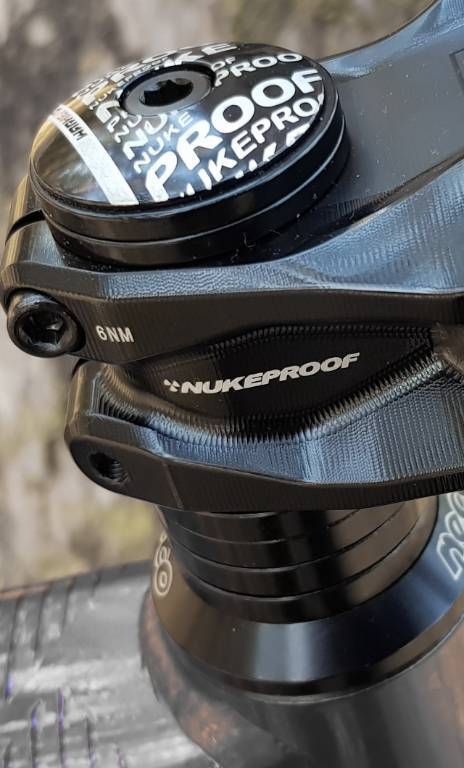

Michallll Opublikowano 11 Maja 2023 Opublikowano 11 Maja 2023 witam czy wiedział by ktoś jaką długośc ma główka ramy dartmoor hornet
Rozwiązanie vdcmike Opublikowano 11 Maja 2023 Rozwiązanie Opublikowano 11 Maja 2023 Hornet Pro ma 110 a zwykły 120mm. W każdym rozmiarze ramy tak samo.
Michallll Opublikowano 12 Maja 2023 Autor Opublikowano 12 Maja 2023 vdcmike czyli amor z rurą 200mm na spokojnie starczy?
vdcmike Opublikowano 12 Maja 2023 Opublikowano 12 Maja 2023 (edytowane) Tak wygląda u mnie amor z rurą 19cm w ramie z główką 120mm - czyli mostek 40mm + 6x3mm podkładek. Reszta to wysokość sterów. Edytowane 12 Maja 2023 przez vdcmike
