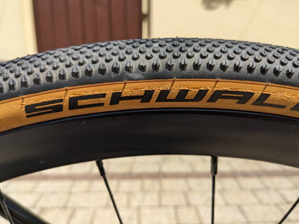

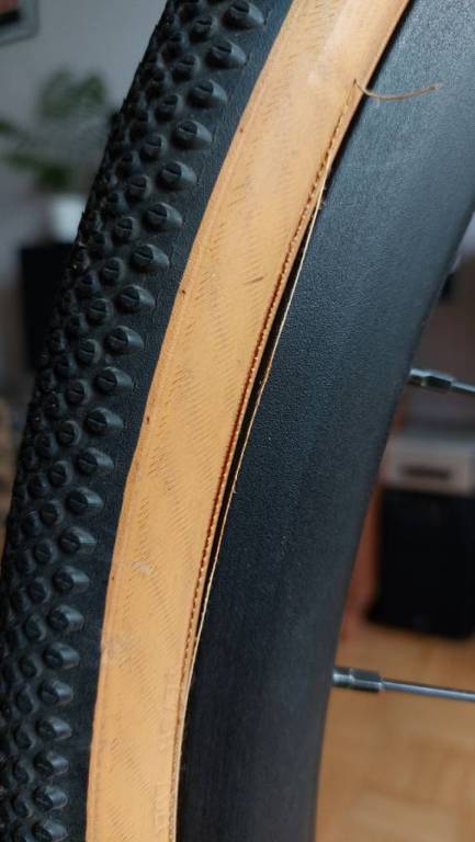

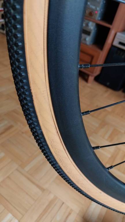

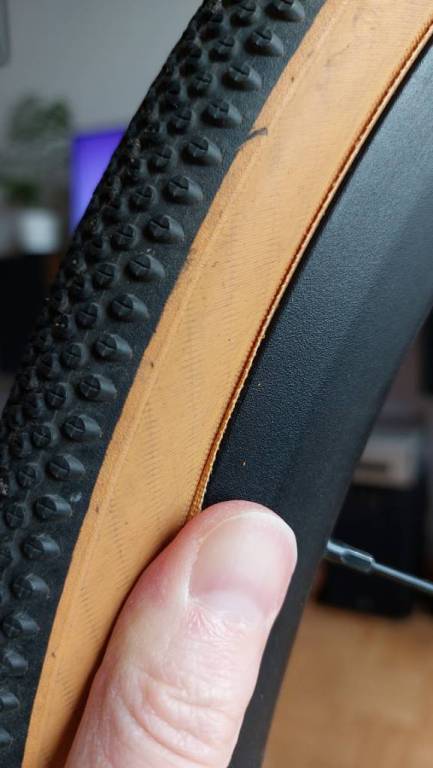

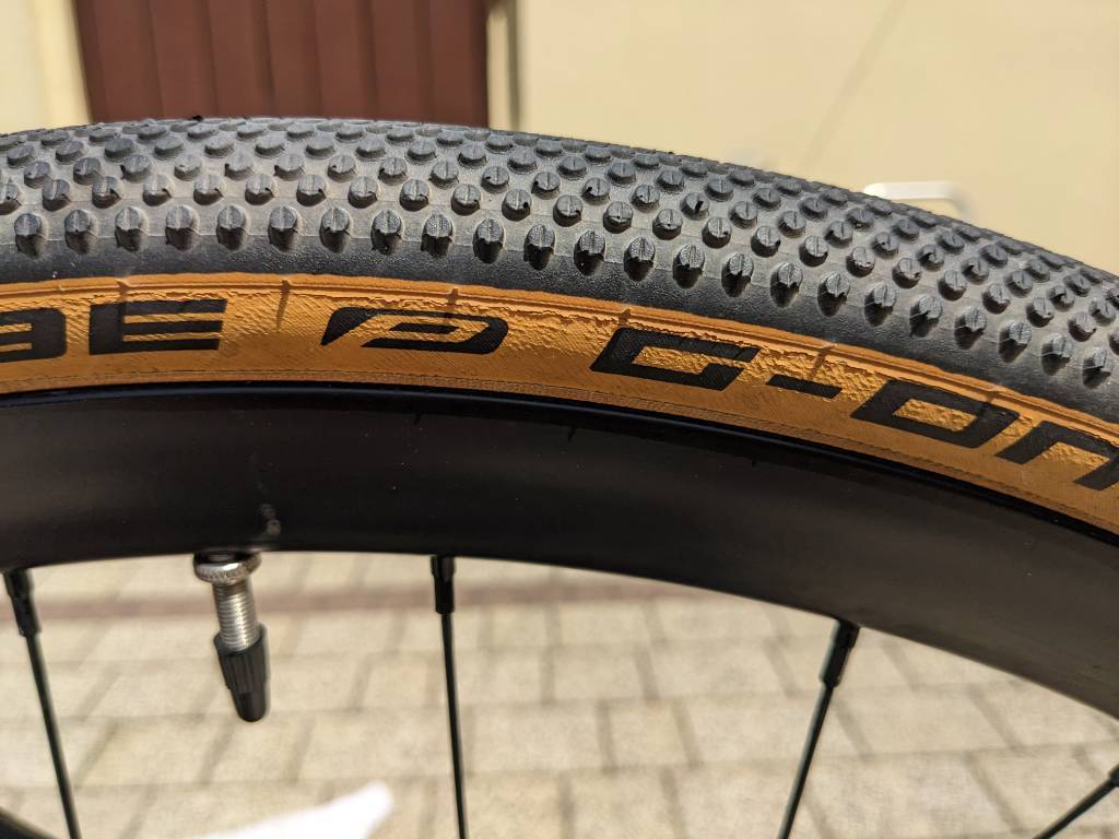

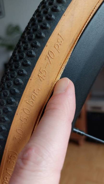

Robert1x Opublikowano 4 Maja 2023 Opublikowano 4 Maja 2023 Czołem, to mój pierwszy post, więc prośba o wyrozumiałość. Przed wiosennym serwisem moją uwagę zwróciły niepokojące pęknięcia na oponach. Poniżej załączam dokładne zdjęcia: Kilka faktów: - rower został kupiony w 2020; - przejechał niecałe 2500 km; - zimowany w warunkach domowych bez ekspozycji na słońce; - w czasie zimowania koła były dopompowywane, rower nie stał na flakach; - nie wiem jak duży ma to związek, ale rower stał przy kaloryferze. Kilka pytań: 1. Czy opony są bezwzględnie do wymiany? 2. Czy jest ryzyko jazdy na nich w takim stanie? Przebita dętka skutkuje kapciem podczas jazdy, ale co się dzieje jak pęknie mi opona? Czy jest ryzyko wystrzelenia dętki i wybicia zębów o glebę? 3. Czy to może mieć bezpośredni związek z tym, że rower stał koło kaloryfera? Jeżeli tak, to czy jest opcja na zabezpieczenie opon przed ciepłym/suchym powietrzem? Będę wdzięczy na jakieś info co najlepiej zrobić. Pozdrowienia
Dopamina Opublikowano 4 Maja 2023 Opublikowano 4 Maja 2023 Opony ewidentnie do wymiany. Świadczy o tym nie tyle "puszczenie" oplotu ścianki bocznej co mocne spękanie gumy wokół bieżnika. Stan opon wskazuje, że są bardzo stare i tu bardziej wskazywałbym, że były to jakieś leżaki magazynowe. Osobiście nie ryzykowałbym użytkowania roweru z takimi oponami.
Robert1x Opublikowano 4 Maja 2023 Autor Opublikowano 4 Maja 2023 (edytowane) Hej, dzięki za odpowiedź. Też mnie zdziwił ich stan jak na poziom eksploatacji oraz czas od momentu zakupu. Chyba, że to ten kaloryfer odwalił taką robotę? + polecacie jakieś sprawdzone opony 28" x 1,35 pod kątem uniwersalnego użytku miejsko-gravelowego? Realne użytkowanie asfalt/szuter mniej więcej 50/50 Edytowane 4 Maja 2023 przez Robert1x

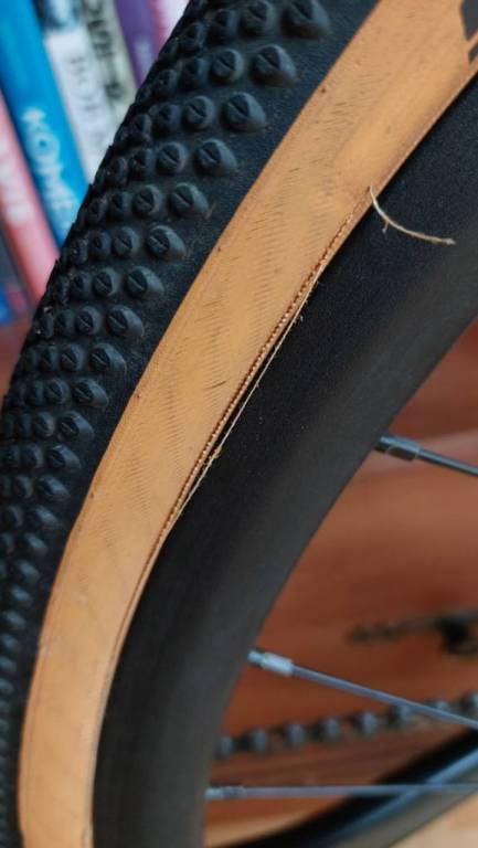

beriam Opublikowano 15 Czerwca 2023 Opublikowano 15 Czerwca 2023 Nie będę zakładał nowego wątku bo temat tyczy się też rzeczonej opony i podobnych objawów. Wymiana ?

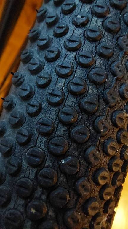

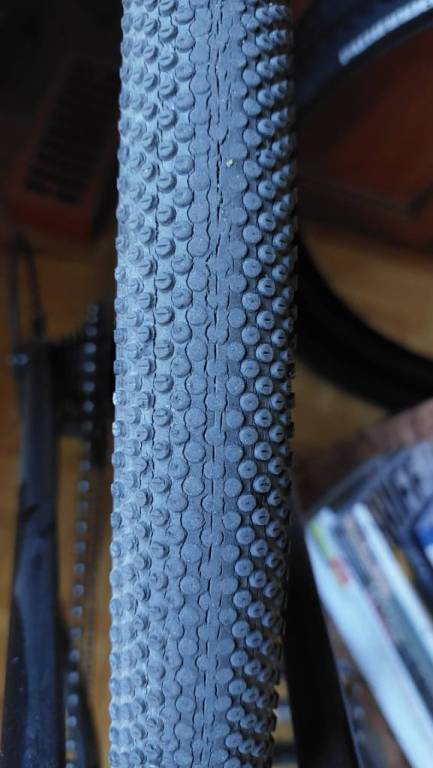

Robert1x Opublikowano 15 Czerwca 2023 Autor Opublikowano 15 Czerwca 2023 Oplot się jeszcze nie sypie i guma nie pęka pomiędzy bieżnikiem, ja osobiście jeszcze bym je trochę dojechał. Ja od założenia wątku zrobiłem jeszcze kilkadziesiąt kilometrów, ale zaczęły jeszcze bardziej pękać wokół koła, właściwie co każdą wypustkę bieżnikową i zaczęło robić się naprawdę ryzykownie. Tak to wygląda teraz (foto w załączniku). Mam już nowe opony, jak je zamontuję to dam znać na co zdecydowałem się i jak wrażenia. Z pozdrowieniami dla rowerowej braci! 1
Dopamina Opublikowano 22 Czerwca 2023 Opublikowano 22 Czerwca 2023 W dniu 15.06.2023 o 15:34, beriam napisał: Nie będę zakładał nowego wątku bo temat tyczy się też rzeczonej opony i podobnych objawów. Wymiana ? Kurcze, ciężko jednoznacznie stwierdzić. Jak na moje nieprofesjonalne oko to jest to raczej odchodzące malowanie a nie spękana guma. 1
grzegorz75jan Opublikowano 22 Czerwca 2023 Opublikowano 22 Czerwca 2023 3 godziny temu, Dopamina napisał: Kurcze, ciężko jednoznacznie stwierdzić. Jak na moje nieprofesjonalne oko to jest to raczej odchodzące malowanie a nie spękana guma. Też mi to tak wygląda. Pytanie czy ciśnienie nie było za niskie i jak opony były przechowywane. W dniu 4.05.2023 o 18:41, Robert1x napisał: nie wiem jak duży ma to związek, ale rower stał przy kaloryferze. W dniu 4.05.2023 o 18:41, Robert1x napisał: 3. Czy to może mieć bezpośredni związek z tym, że rower stał koło kaloryfera? Jeżeli tak, to czy jest opcja na zabezpieczenie opon przed ciepłym/suchym powietrzem? Opony źle znoszą a nawet nie znoszą (zwłaszcza te starsze i zależnie od konstrukcji, mieszanki) warunków suchego i gorącego powietrza. Strych taki nieizolowany oraz zaraz pod pokryciem dachu to śmierć dla opony po dłuższym przechowywaniu np. parę razy co sezon. Na pewno w warunkach letnich ale pod blachą czy dachówką bywa jak w piekarniku nawet poza latem. Pytanie jakie temperatury przechodziły przez ten kaloryfer.
Robert1x Opublikowano 22 Czerwca 2023 Autor Opublikowano 22 Czerwca 2023 3 godziny temu, grzegorz75jan napisał: Też mi to tak wygląda. Pytanie czy ciśnienie nie było za niskie i jak opony były przechowywane. Opony źle znoszą a nawet nie znoszą (zwłaszcza te starsze i zależnie od konstrukcji, mieszanki) warunków suchego i gorącego powietrza. Strych taki nieizolowany oraz zaraz pod pokryciem dachu to śmierć dla opony po dłuższym przechowywaniu np. parę razy co sezon. Na pewno w warunkach letnich ale pod blachą czy dachówką bywa jak w piekarniku nawet poza latem. Pytanie jakie temperatury przechodziły przez ten kaloryfer. No takie klasyczne, jak to w polskich blokach kaloryfery mają, bo strych ani poddasze pod blachą to nie było. A i regularne wietrzenie + w okresie maj-październik to grzania za bardzo nie ma, stąd doza niepewności czy taka hipoteza ma sens.
