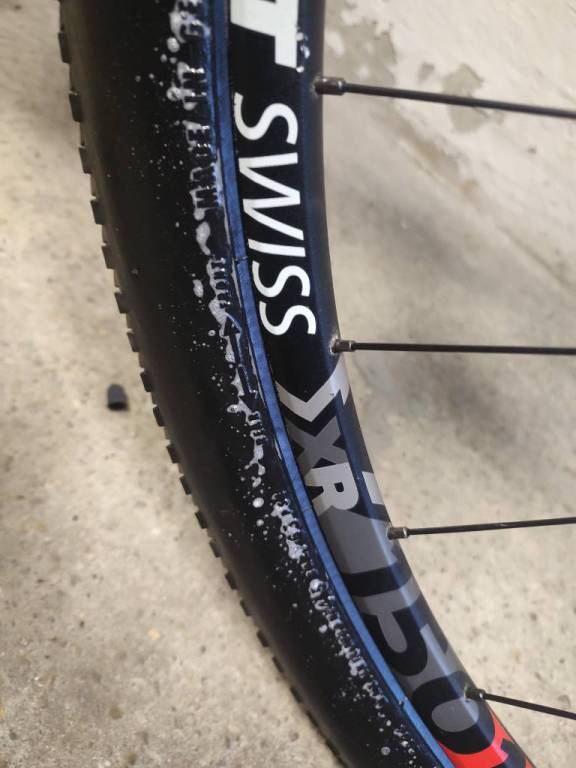

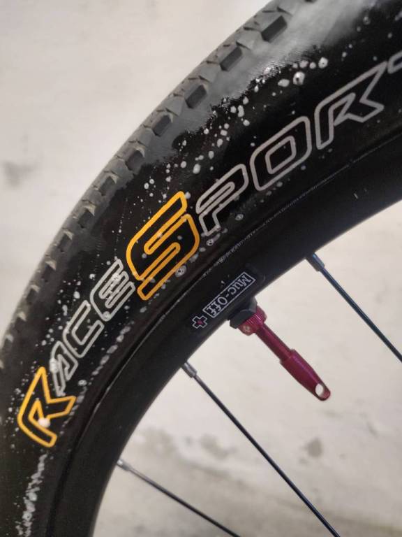

Mlody770 Opublikowano 3 Maja 2023 Opublikowano 3 Maja 2023 (edytowane) Dzień dobry. Pisałem wcześniej o oponach Continental Speed King RS . I takowe udało mi się kupić . Z tego wszystkiego nie dopatrzyłem się, że te opony nie są tubeless . Dlatego pełen optymizmu nałożyłem oponę , napompowałem , spuściłem powietrze , zalałem mlekiem przez zawór . Wszystko pięknie , aż za dobrze szło . Później taniec z oponą i po chwili powietrze zaczęło uciekać profilem opony , boczną ścianką po całym obwodzie z dwóch stron . Z racji tego ,że nie miałem wcześniej bezdętki pomyślałem sobie że tak ma być . Zresztą jak wydostaje się ta pianka to prędzej czy później się uszczelni i sprawa załatwiona . Jednak po kolejnym dobiciu ciśnienia i przejechaniu jakiś 60 km opona dalej się pieni jak w kąpieli. Mleczka wlałem 120 ml także nie mało . Taka przestroga jakby ktoś próbował . I na myśl przychodzi mi pytanie, dlaczego mleczko tego nie uszczelnia ? Skoro te mikrodziurki są nieporównywalnie mniejsze od dziury, z którą powinien poradzić sobie uszczelniacz. Edytowane 3 Maja 2023 przez Mlody770

Dopamina Opublikowano 3 Maja 2023 Opublikowano 3 Maja 2023 Używam mleczka Stan's i nie mogę o nim powiedzieć złego słowa. Inna sprawa, że skoro opona nie jest tubeless to raczej potrzebne będzie trochę szczęścia żeby opona się uszczelniła. Przede wszystkim dobrze wyczyść rant obręczy (odtłuść) a następnie spróbuj kilka razy napompować koło do maksymalnego ciśnienia ale bez mleczka. Takie działanie powinno pomóc ułożyć się oponie w obręczy.
Mlody770 Opublikowano 3 Maja 2023 Autor Opublikowano 3 Maja 2023 Właśnie w tym rzecz ,że na rancie nie ma śladu po mleku. Opona była na profilu (boku) na całym obwodzie zapieniona. Miejsce styku felgi z oponą czyste . Aktualizacja Nie wiem ile mleka jeszcze zostało, ale wygląda jakby piany było mniej . Wczoraj ciśnienie po 2.53 na koło. W tylnym zostało 2,34 natomiast w przednim 2,04 . Tylnego nie pompowałem , natomiast przednie tak jak wczoraj 2,51 . Po przejechaniu dzisiaj około 40 km , piany pojawiło się zdecydowanie mniej . Na tylnym kole prawie wcale . Mam pytanie do specjalistów . Jeśli uszczelniło mleczko, to dlaczego tak długo to trwało? I kolejne, rozumiem że te opony są bardzo lekkie, ale czy to możliwe żeby były takie pory w strukturze gumy ?
Nemrod Opublikowano 4 Maja 2023 Opublikowano 4 Maja 2023 W zasadzie sam odpowiedziałeś sobie na pytanie. Cienkie ścianki opiły się mleka i doszczelniły. Nie zawsze się to udaje.

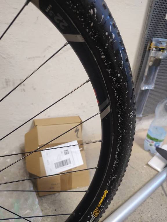

Mlody770 Opublikowano 4 Maja 2023 Autor Opublikowano 4 Maja 2023 (edytowane) Czyli dziura musi być odpowiednio większa żeby nagle nastąpiła dekompresja i wtedy mleczko to uszczelni ? Do takich wniosków dochodzę obserwując co się dzieje z oponami. Aktualizacja , opony po nocy w garażu kolejny raz się spociły . Wygląda to gorzej niż wczoraj . Ciśnienie w tylnym kole 2,12 przednie 2,28 Spada ze średnią 0,2 bara na dobę . Prezentuje się to tak Edytowane 4 Maja 2023 przez Mlody770
Nemrod Opublikowano 5 Maja 2023 Opublikowano 5 Maja 2023 Dokładnie. Pytanie czy te opony stoją sobie czy jeździsz ? Ja pojeździłbym chociaż koło komina. To powinno lepiej rozprowadzić mleko.
Mlody770 Opublikowano 6 Maja 2023 Autor Opublikowano 6 Maja 2023 Oczywiście że jeżdżę . I podczas jazdy naturalnie pięknie ucieka . Dałem sobie już z tym spokój . Gęstsze mleczko mogłoby załatwić sprawę . Może takowe kupię i zaleje w ostateczności dętka jakaś bardzo lekka . Bardzo dobrze jeździ się na tych oponach, dlatego chciałbym je jakoś przystosować .

pecio Opublikowano 7 Maja 2023 Opublikowano 7 Maja 2023 Moje Vittorie kompletne ważą w przedziale od 142 do 145 gram najcięższa . Zawór jest na stałe wklejony. A w tych conti boki to praktycznie szmata i nawet 200 ml mleka nie pomaga. A nie wspomnę ,że wystarczy na szuterku "lekko zarysować" bok i wali mlekiem równo gdzie się da. Te opony nie nadają się pod mleko.
