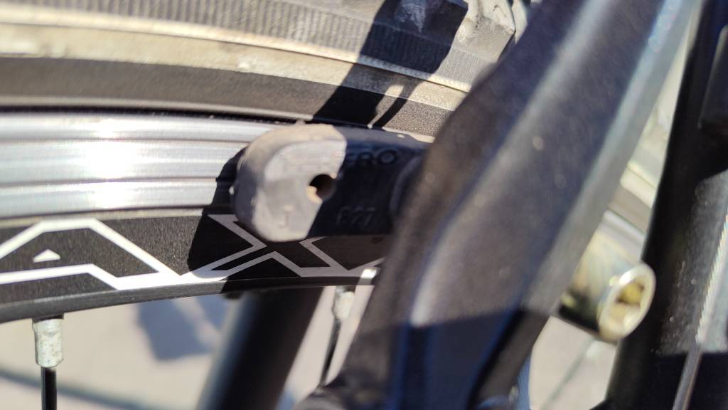

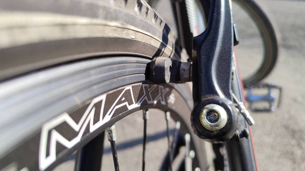

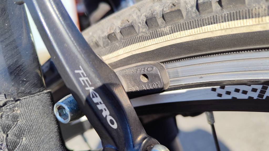

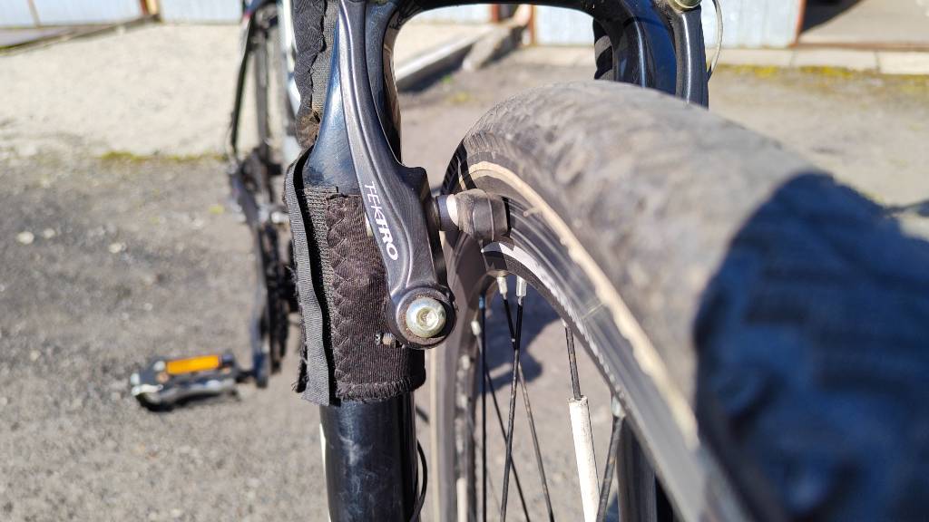

Krzysiek.K Opublikowano 30 Kwietnia 2023 Autor Opublikowano 30 Kwietnia 2023 Cześć, Bardzo dziękuję za odpowiedzi. Jeśli chodzi o hamulce to myślałem o mechanicznych właśnie po to by uniknąć kosztów serwisu - coś tam zrobić umiem i myślę, że mechaniczne bym ogarnął. Przy hydraulicznych podejrzewam, że dochodziłaby kwestia kolejnych narzędzi. Moje obecna V-Breaki hamują całkiem sprawnie zakładając, że obręcz nie jest mokra lub ubrudzona błotem. Potrafią bez problemu zablokować koło. Jednak jak trafi się trasa w polu lesie z głębokimi kałużami lub błotem no to zaczyna być gorzej. Błoto też zbiera się całą bryłą przy szczękach i aż boli jak słychać piach między klockami a obręczą. Stąd pomysł z tarczami, pomyślałem, że skoro są przy środku koła a nie na obrzeżu to ciężej je utopić czy wpakować do błota. Klocki raz zmieniałem ale chyba na takie jakie było seryjnie czyli jakieś tektro (załączam fotki) Podsumowując zacznę faktycznie od zmiany klocków. Te z dwoma rodzajami gumy wydają się ciekawe. Z reguły ustawiałem klocki delikatnie pod skosem by dotykały obręczy najpierw tylko częścią a dopiero przy mocniejszym naciśnięciu całą powierzchnią. W tej sytuacji proszę podpowiedzcie jakieś fajne modele. Wiem, że są takie z trzpieniem mocującym zatopionym w klocek gdzie zmienia się jeden element i po sprawie i takie z okładzinami @chrismel podpowiedział widzę okładziny ale jeszcze musiałbym dobrać do nich szczęki rozumiem. Dzięki jeszcze raz!
Gość Opublikowano 30 Kwietnia 2023 Opublikowano 30 Kwietnia 2023 Godzinę temu, Krzysiek.K napisał: Jeśli chodzi o hamulce to myślałem o mechanicznych właśnie po to by uniknąć kosztów serwisu - coś tam zrobić umiem i myślę, że mechaniczne bym ogarnął. Przy hydraulicznych podejrzewam, że dochodziłaby kwestia kolejnych narzędzi. https://www.youtube.com/watch?v=lfyhmerlqJ8 <- Zostawię jako ciekawostkę skoro myśl o hamulcu tarczowym idzie na bok. W podstawowych Shimano nawet da się bez lejka - wystarczy strzykawka. 100% wolę robić serwis hydraulika niż np. rozbierać mechaniczny TRP Spyre -> https://www.youtube.com/watch?v=N1Isb1vpENk Godzinę temu, Krzysiek.K napisał: Stąd pomysł z tarczami, pomyślałem, że skoro są przy środku koła a nie na obrzeżu to ciężej je utopić czy wpakować do błota. No pomysł dobry. Tylko aspekt finansowy jest okrutny - jeśli chcesz NOWE (bo z używkami różnie) to o niższej półce cenowej: koła 400-600PLN, tarcze ~120-130PLN, hamulec - wołajmy MT-200 ~ 200PLN, adaptery ~50PLN. Przy założeniu, że złożysz to sam - robi się około tysiąc przy czym masz marne koła. 1 godzinę temu, Krzysiek.K napisał: Podsumowując zacznę faktycznie od zmiany klocków. Te z dwoma rodzajami gumy wydają się ciekawe. Z reguły ustawiałem klocki delikatnie pod skosem by dotykały obręczy najpierw tylko częścią a dopiero przy mocniejszym naciśnięciu całą powierzchnią. Bardzo dobra decyzja - uważam, że jedyna słuszna w tym wypadku Zwłaszcza, że widać po rowkach na obręczy, że jeszcze ma dużo "mięsa" zanim czeka Cię wymiana kół/obręczy. 1 godzinę temu, Krzysiek.K napisał: Błoto też zbiera się całą bryłą przy szczękach i aż boli jak słychać piach między klockami a obręczą. W sumie na zdjęciach nie widać absolutnie, żadnego zużycia jeśli chodzi o to - obręcze z heblami szczękowymi mocno upalane w błocie zazwyczaj też noszą blizny takich incydentów. Bardziej bym się skupił na porządnej regulacji po montażu - po zdjęciach widać, że klocki równo się nie zużywają, więc szczęki nierówno chodzą. To też ma bardzo duży wpływ na pracę hamulca. Same hamulce wyglądają na podstawowe aluminiowe Tektro - z właściwymi klockami i regulacją będą przyzwoicie hamować 1 godzinę temu, Krzysiek.K napisał: W tej sytuacji proszę podpowiedzcie jakieś fajne modele. Koolstop pewnie będzie hamował znacznie lepiej - ale cena za 1 koło wychodzi około 9 dyszek. Ja wszystkim zawsze montuje w budżetowych rowerach Autor ABS 3CC (aktualnie około 40PLN za komplet) - sam mam w retro MTB i nawet w błocie działają miodzio
Greg29 Opublikowano 30 Kwietnia 2023 Opublikowano 30 Kwietnia 2023 3 godziny temu, Krzysiek.K napisał: Podsumowując zacznę faktycznie od zmiany klocków. Te z dwoma rodzajami gumy wydają się ciekawe. Z reguły ustawiałem klocki delikatnie pod skosem by dotykały obręczy najpierw tylko częścią a dopiero przy mocniejszym naciśnięciu całą powierzchnią. Są też takie klocki trzykolorowe gdzie w teorii pierwsza część czyści obręcze, druga jest od hamowania na suchym a trzecia na mokrym. Coś takiego na przykład: https://allegro.pl/oferta/klocki-hamulcowe-v-brake-author-abs-3cc-2-pary-13159755635 https://allegro.pl/oferta/rowerowe-klocki-hamulcowe-merida-na-2-kola-4szt-11836906623 Sam i takich myślę
Krzysiek.K Opublikowano 2 Maja 2023 Autor Opublikowano 2 Maja 2023 Super, raz jeszcze dziękuję za podpowiedzi. Zaraz zamawiam nowe szczęki/klocki. Jeszcze jedno pytanie co do nierównego zużycia. W jakim sensie nierówno się zużywają? W sensie, że tył bardziej niż przód? To chyba przez to, że dopiero od niedawna częściej używam przedniego hamulca, wcześniej raczej sporadycznie. Jeśli masz coś innego na myśli to powiedz na co zwrócić uwagę przy montażu nowych. pozdrawiam, Krzysiek
