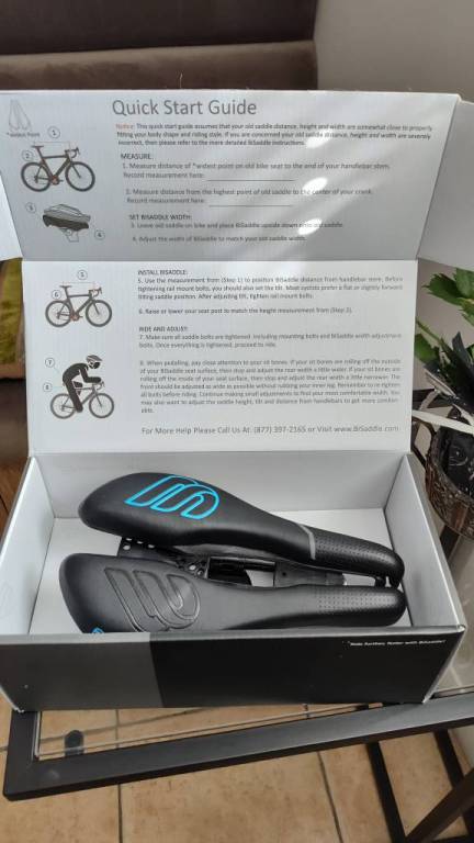

Jakiś czas temu dotarło do mnie siodełko amerykańskiej firmy Bisaddle, model EXT stealth and Sprint + pady Bonneville na stalowych prętach.
Jest to siodło w którym każdy jego element można dopasować po swój tyłek.
Oto krótkie podsumowanie zalet i wad siodełka Bisaddle po ok 1200 km oraz przyczyn jego zakupu.

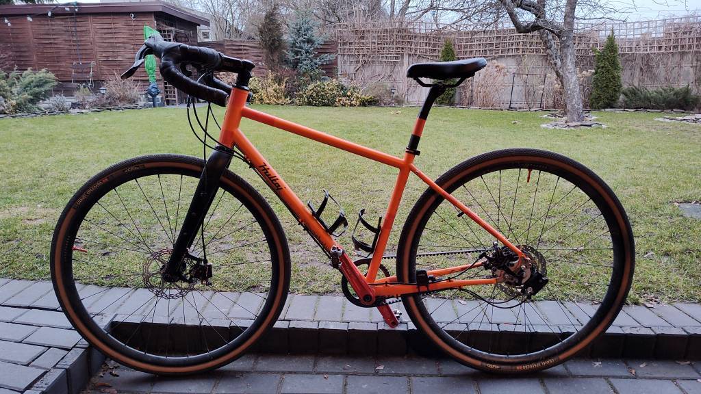

Zbudowałem w międzyczasie nowy rower, geometrię ramy przystosowując do własnych warunków fizycznych.

Potrzebne mi było siodło które będę mógł wyregulować "pod siebie", i tu pojawia się
Bisaddle

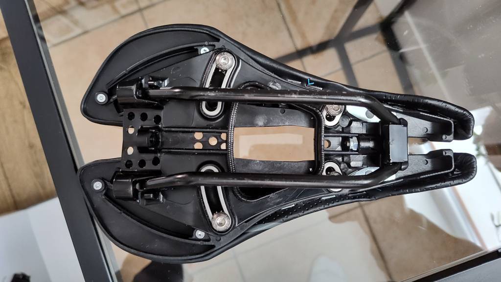

Można je ustawić w każdej płaszczyźnie czyli
- może być płaskie, normalne lub zaokrąglone
- może być szerokie lub wąskie zarówno na tyle jak i na nosku
- może być z dziurą lub prawie bez niej
- może być twarde lub w miarę miękkie ( ale nie jak kanapa )
- może być bardzo krótkie, krótkie lub normalne
- może być elastyczne lub sztywne.
Wszystko zależy od tego jaką konfigurację wybierzesz.

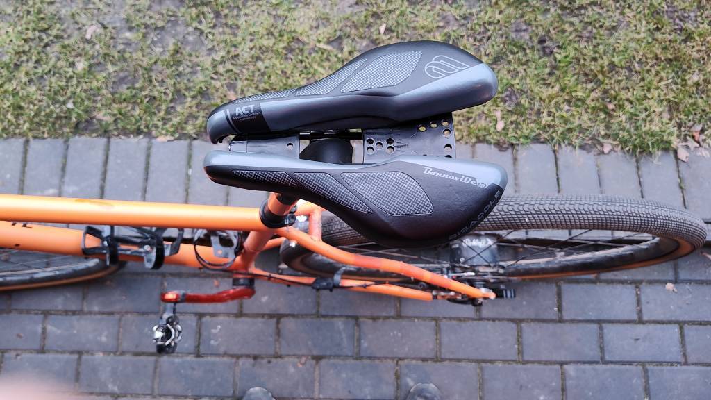

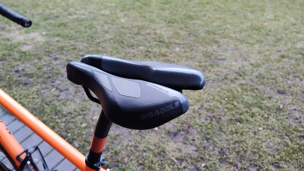

Ja wybrałem elastyczną bazę ze stalowymi prętami i 2 nakładki, dłuższe dość twarde i krótkie trochę bardziej miękkie.
Proces ustawiania siodła jest prosty i jest dobrze opisany na stronie producenta, na której są zamieszczone także filmiki instruktażowe, poza tym po zakupie otrzymujemy je także na maila.

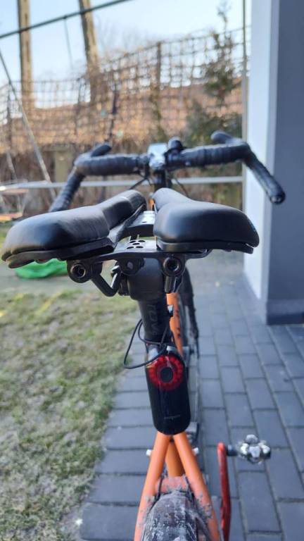

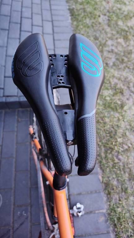

Dla mnie najważniejszą zaletą jest to, że siodło można ustawić niesymetrycznie, czyli dostosować do swojej anatomii i uwzględnić własne preferencje z niej wynikające.
Pojechałem na fitting roweru z matą tensometryczną.
Okazało się, że siedzę mocniej obciążając jedną stronę siodła, co powodowało ... ból prawego kolana - dało się to wyregulować właśnie dzięki możliwości asymetrycznego ustawienia padów -  mam teraz rozkład masy 48% - 52%. Zminimalizowane a w zasadzie zlikwidowane też zostały naciski na tkanki miękkie - dla tego widać na zdjęciach mojego ustawienia tak dużą dziurę pomiędzy padami, poza tym ze względu na możliwość prawie płaskiego ( nos ok 1,5% w dół) ustawienia nie obciążam nadgarstków i nie zsuwam się z siodełka.
Tak na prawdę w moim przypadku, kupuję 1 siodło zamiast 10 i osiągam komfort podczas jazdy.
Wady ( bo zalety opisałem powyżej )
Siodełko jest drogie - z transportem, cłem i podatkami kosztuje ok. 2000 zł
Jest także ciężkie - waży w mojej obecnej konfiguracji 430 g.

No w końcu się udało 😂 Szliśmy równo. U mnie SMP TRK dało radę przy turystyku. Szkoda, że Brooks nie robi już kanap wyścigowych. Pewnie wyszło by taniej. Ustawione pod pampersa?
Tak ustawione pod pampersa, a konkretnie Assos Mille GTO.
Jak na razie max czas na siodle to 7 godzin, w maju jadę ultra więc będzie ok 14 godzin.
Bez drętwienia, bólu i obtarć
