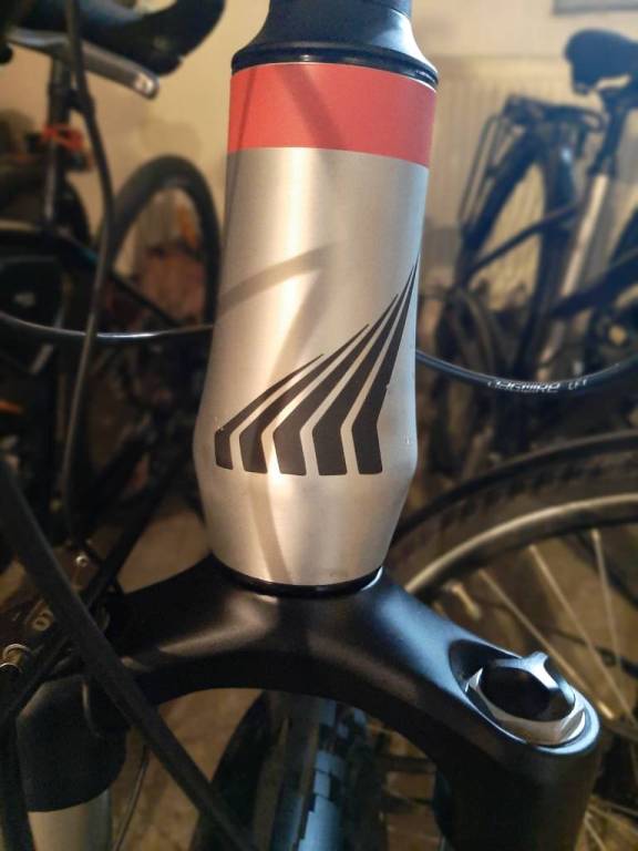

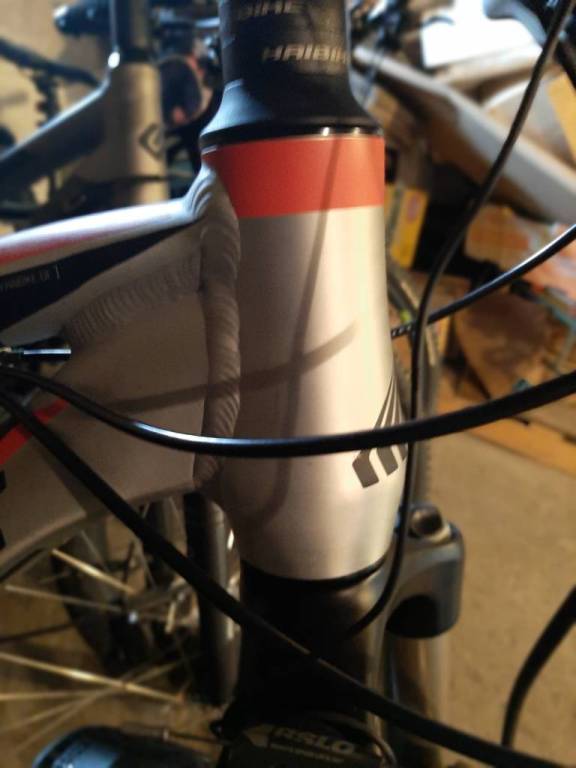

gosia123 Opublikowano 25 Kwietnia 2023 Autor Opublikowano 25 Kwietnia 2023 Jeśli chodzi o ramę to wygląda tak, więc nie wiem czy te stery ec44 będa pasować?
