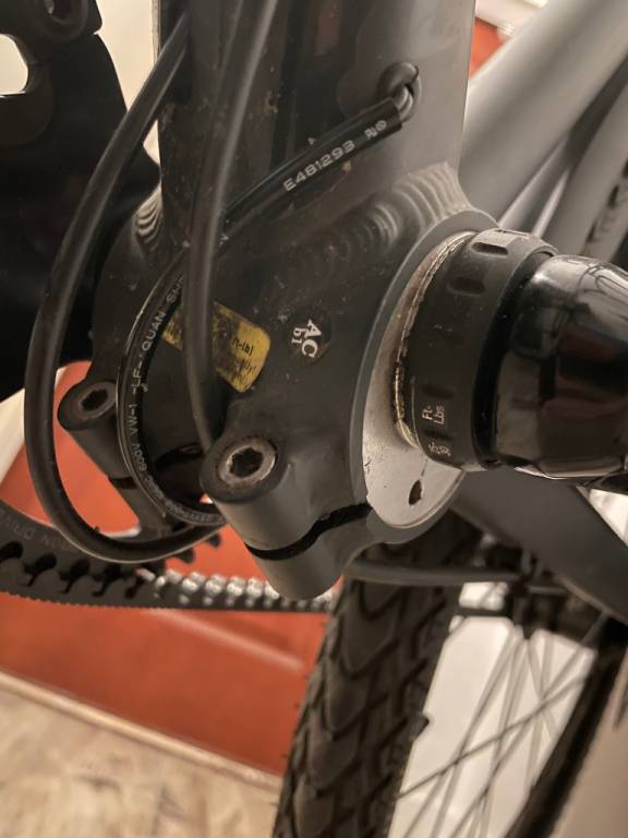

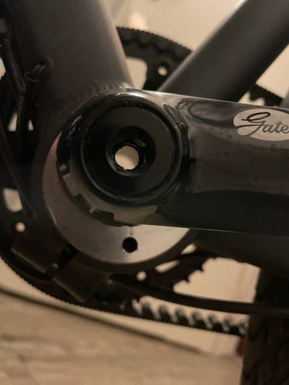

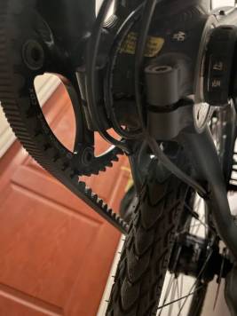

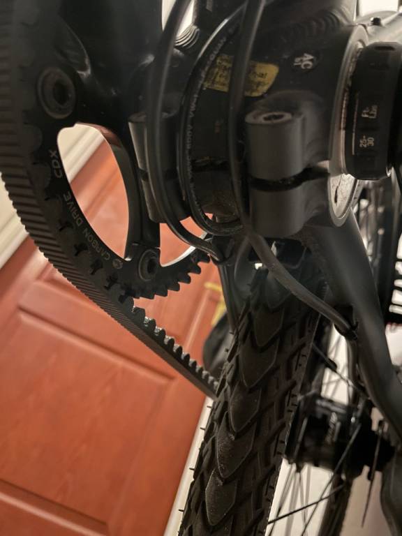

Witam, mam pytania co do serwisowania tego typu wkładu suportu z mimośrodem:
- co zrobić żeby zachować czystość połączenia mimośród-rama, ponieważ rama jest rozcięta w miejscu łączenia z śrubami ? (słyszę stukania z tego miejsca podczas jazdy, a sam suport wydaje się być w bardzo dobrej kondycji)
- czy smarować połączenie mimośrodu z ramą?
- czy gwinty śrub ściskających mimośród w ramie smarować?
Z góry dzięki za porady i sugestie!
Rozebrać, wyczyścić, posmarować delikatnie, ale śrub nie smaruj bo ci się odkręca.
Mam taki suport w Breezer Beltway 8.
