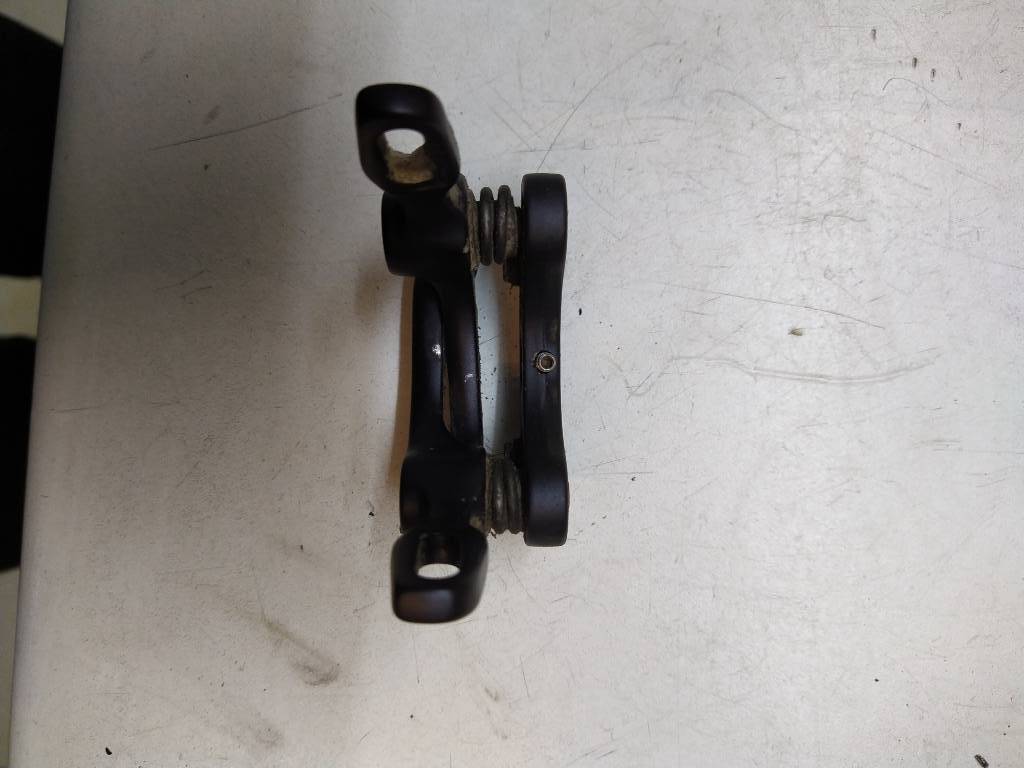

Witam serdecznie 馃檪

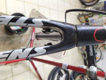

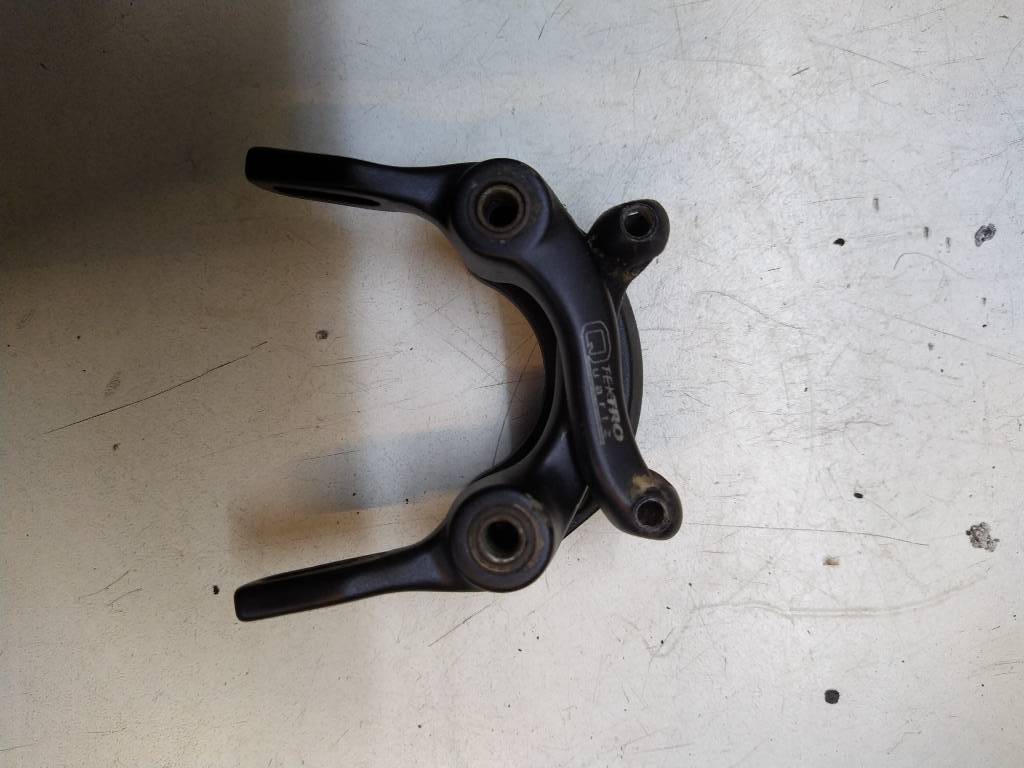

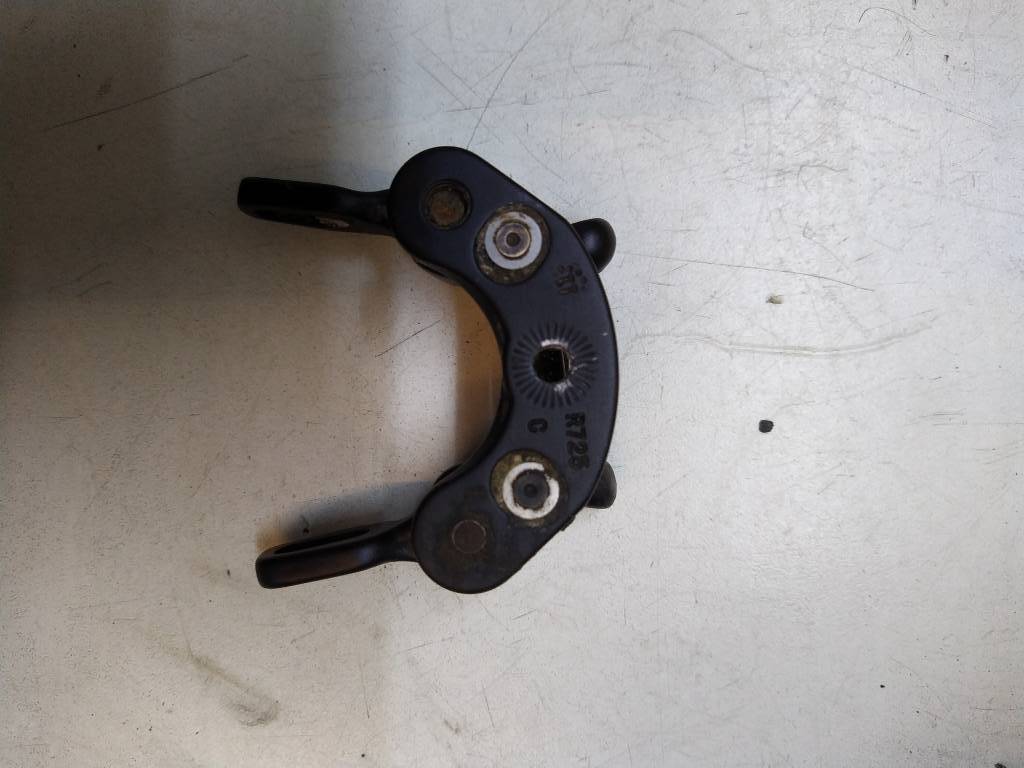

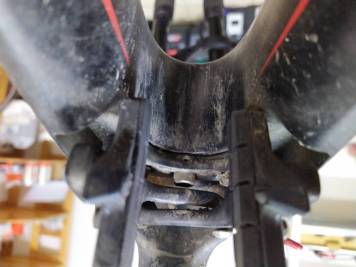

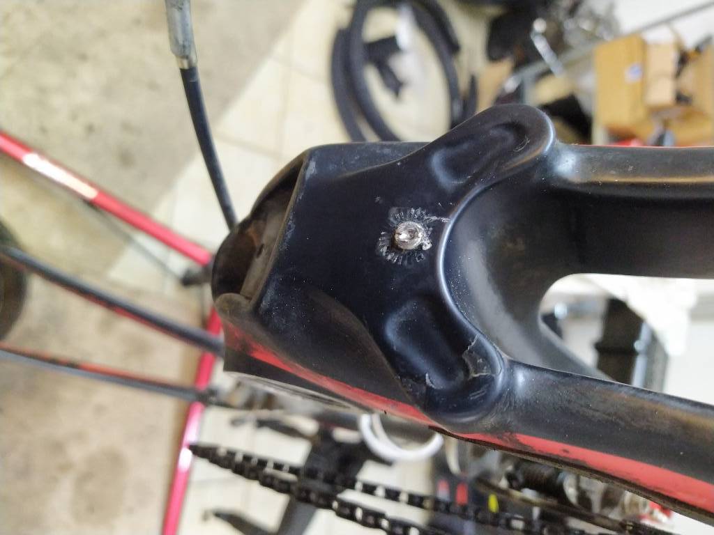

Mam problem z hamulcami w rowerze Triathlonowym/Czasowym, a mianowicie nie spotka艂em si臋 z takim systemem mocowania, wygl膮da na to 偶e ca艂y korpus hamulca jest mocowany za pomoc膮 jednej centralnej 艣ruby a ta osadzona jest w ramie w kt贸rej jest gwint (bez 偶adnej kontr nakr臋tki...?) Oczywi艣cie przy pr贸bie odkr臋cenia 艣ruba by艂a na tyle zapieczona 偶e si臋 urwa艂a, tak to wygl膮da:IMG_20230412_130024.thumb.jpg.ba4acf0a63cfa60b5310d29ef6b79a19.jpgIMG_20230412_130120.thumb.jpg.381220d2896e3e1edfd2da58d081dfd1.jpgIMG_20230412_130141.thumb.jpg.f7e9c8c9d9c097957f4048586c141873.jpgIMG_20230412_130431.thumb.jpg.24e247f95fa9066bf3b74df984d0543e.jpg

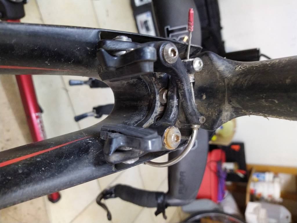

呕eby lepiej zobrazowa膰 tak wygl膮da prz贸d:
聽IMG_20230412_130441.thumb.jpg.49e6eba5020ed588386753a75c632d99.jpgIMG_20230412_130448.thumb.jpg.ba0437afa809dee5b5f26c3585ec408e.jpgIMG_20230412_130736.thumb.jpg.0a654eeccc9a19e8bbf3ad44c12faad0.jpg
Problem mam ze 艣rub膮 kt贸ra zosta艂a w karbonowej ramie.... i z now膮 cz臋艣ci膮 jedyne co uda艂o mi si臋 znale藕膰 to:
https://ostbike.pl/produkt/tektro-t-726-hamulec-u-brake-szosa-triathlon-tyl/
ale czy to jest na pewno to samo to nie jestem pewien bo tu jest widoczna kontr nakr臋tka.
Mam nadziej臋 偶e kto艣 z was jest w stanie mi jako艣 pom贸c.
Pozdrawiam :)
F_201509150856506aBzks.PDFWitam.My艣l臋 ,偶e najlepiej jest delikatnie odwierci膰 t臋 w ramie,najlepiej zaczynaj膮c od wiert艂a 2,5mm ,obficie spryska膰 艣rodkiem do gwint贸w,(Becko,lub WD40) potem 3 lub 3,5mm.Nast臋pnie wykr臋tak do 艣rub i pr贸bowa膰.艢rub臋 dorobi膰,na pewno mniej nap艂acisz ni偶 za ca艂y zacisk.W tych hamulcach masz ma艂膮 艣rubk臋 imbusow膮,kt贸r膮 trzeba odkr臋ci膰 przed demonta偶em.(ale to chyba wiesz)Jakby艣 nie dosta艂 takiej 艣rubki pisz.Poradzimy. tu masz orginalny.https://bikeshop24.pl/hamulce-tarczowe-tylne/3552-hamulec-trek-speed-concept-gen-1-tektro-r725-.html.聽聽
W tym pliku masz spos贸b monta偶u. 艢rub臋 wkr臋casz w ram臋,a nakr臋tka przychodzi od strony zacisku i jest skontrowana t膮 艣rubk膮 na imbus.

Bardzo dzi臋kuj臋 za pomoc!!!
Tak my艣la艂em 偶e tylko ta ma艂a 艣rubka na imbus to kontra ale zw膮tpi艂em jak przy odkr臋caniu p臋k艂a 艣ruba mocuj膮ca 馃檮
Wykr臋taki w艂a艣nie zam贸wi艂em i te偶 musz臋 zam贸wi膰 ca艂y zacisk bo ten na zdj臋ciu jest do wyrzucenia, ca艂y skorodowany i nie odbija.
My艣l臋 偶e dobrze by by艂o to gdzie艣 opisa膰 spos贸b monta偶u takowego hamulca 馃
Pozdrawiam!!:)
Przy zakupie nowego musisz zwr贸ci膰 uwag臋 na to aby ten model by艂 przeznaczony do roweru szosowego lub TT (TEKRTO 725 TT)
Mocowanie musi mie膰 od strony ramion trzymaj膮cych ok艂adziny nakr臋tk臋 ,niekt贸re maj膮 t膮 艣rub臋 wci艣ni臋t膮 w zacisk ,wi臋c nie b臋dzie pasowa艂.
