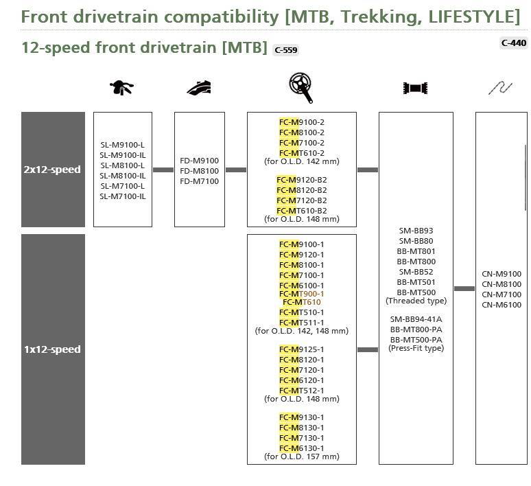

trekrower Opublikowano 4 Kwietnia 2023 Opublikowano 4 Kwietnia 2023 (edytowane) Rower Trek Procaliber. Napęd 1x12 10-51. Jest tam korba Shimano MT511-1. Chciałbym wymienić z 30T na 34T ale mam wątpliwości jeśli chodzi o kompatybilność. NP. M7100-1 czyli SLX jest niby kompatybilne ale ma współczynnik Q 172mm a MT511-1 Q 178,5mm, to jak to jest? Edytowane 4 Kwietnia 2023 przez trekrower
vdcmike Opublikowano 4 Kwietnia 2023 Opublikowano 4 Kwietnia 2023 Masz tam zdaje się ramę boost i jeśli chciałbyś zmieniać korbę to również potrzebujesz w takim standardzie np. fc-m7000-B1. W każdym razie mam wątpliwości czy tarcza 34T nie będzie już kolidowała z rurką łańcuchową ramy. Musisz to sam ocenić. No i możesz też wymienić wyłącznie samą zębatkę w obecnej korbie (niesymetryczne BCD 96mm, każda, nawet chińska zębatka NarrowWide). Q-factor to odległość między powierzchniami prostopadłymi w których leżą ramiona korby (odległość między ramionami). Możesz ocenić sam ile ramiona na obecnej korbie mają jeszcze luzu do ramy.
trekrower Opublikowano 4 Kwietnia 2023 Autor Opublikowano 4 Kwietnia 2023 (edytowane) fc-m7000-B1 https://bike.shimano.com/pl-PL/product/component/slx-m7000/FC-M7000-11-B1.html nie ma takiej korby dla 12 rzędowych napędów. producent ramy określa że wejdzie max 36T ale nie wiem jaka. Edytowane 4 Kwietnia 2023 przez trekrower
