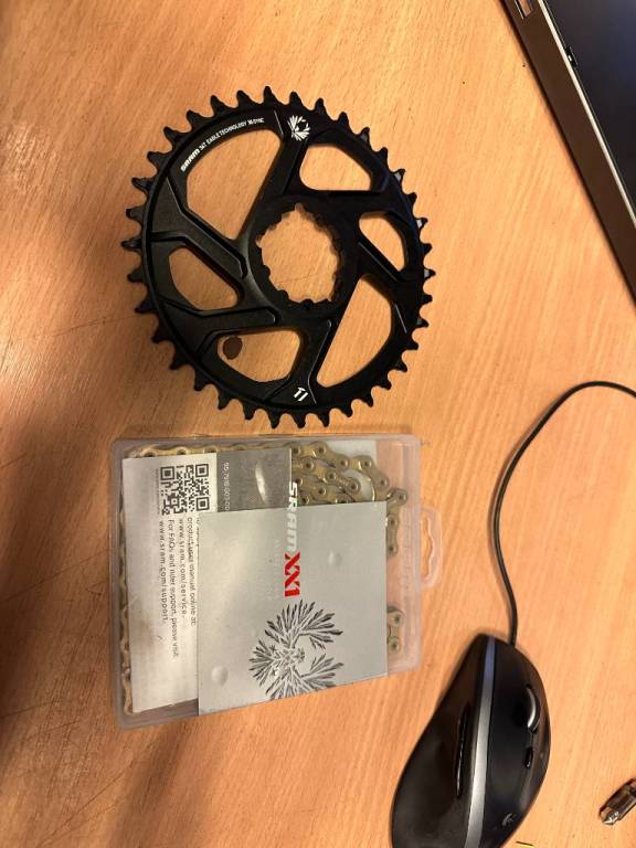

TheBiSHoP Opublikowano 17 Marca 2023 Autor Opublikowano 17 Marca 2023 Znalazłem na ebay za 270 pln z przesyłką z Niemiec nówki z demontażu z nowych korb. Może dzisiaj sobie to pomontuję.

TheBiSHoP Opublikowano 17 Marca 2023 Autor Opublikowano 17 Marca 2023 Korbę SX mam dlatego, że nie zależy mi na wadze a lepsza korba nie wpłynie na jakość działania całości. wolałem dopłacić za to do przerzutki GX zamiast SX czy NX. W zeszłym roku miałem łańcuch GX a teraz ten XX1 to czysta fanaberia bo podoba mi się wizualnie. Na zębatce oryginalnej zależy mi głównie dlatego że lubie mieć rzeczy od jednego kompletu, a nie zbieraninę. Kolejna fanaberia i pewnie jakby się okazało że nie da się jej przykręcić to skończyłoby się na korbie XO1 i to byłoby totalnym overkillem i bezsensownym wydatkiem ale co zrobić choroba taka =]].
