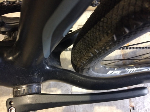

Eldo Opublikowano 25 Grudnia 2017 Opublikowano 25 Grudnia 2017 (edytowane) U mnie raczej podejdzie ramie Stages do korby XT. 😊 Tak wyglada ramie 105 w ramie mtb z korba XT. Ramie Stages przechodzi na styk dla tego optymalnie bylo by chociaż 1mm luzu. Byc moze zastosuje dodatkowa podkładkę pod łożysko suportu z lewej strony i bedzie lux. Uzywam Stages aktualnie w szosie wiec na spokojnie rozeznam temat z ramieniem 105/5800 ktore mi leży luzem. Edytowane 25 Grudnia 2017 przez Eldo 1

Eldo Opublikowano 28 Grudnia 2017 Opublikowano 28 Grudnia 2017 Zamowilem podkladki pod lewe lozysko suportu bede eksperymentowal Na oko widac ze minimum jedna 2,5mm musi byc dolozona zeby uzyskac odleglosc o ktorej wspomniales. Sam obrot ramienia Stages nie robi problemu wiec juz sukces jest reszte sie dopracuje na spokojnie. Pewnie kazda rama ma ciut inna geometrie i nie wszedzie uda sie taki zabieg nie mniej jednak ja sprobuje uruchomic miernik mocy od szosy w mtb. 1
Antyszprycha Opublikowano 28 Grudnia 2017 Opublikowano 28 Grudnia 2017 Pytanie czy jak podłożysz podkładki to złapiesz gwint korbt tą plastikowa śrubą zabezpieczającą
Eldo Opublikowano 28 Grudnia 2017 Opublikowano 28 Grudnia 2017 (edytowane) Zlapie bo korba szosowa ma mniejszy offset (jest ciensza) wyglada to tak ze os korby wystaje ok 1mm poza korbe 105 w przypadku xt osi nie widac. Jak bede robił przy tym zrobie dokladne foto jak to wyglada. Edytowane 28 Grudnia 2017 przez Eldo
