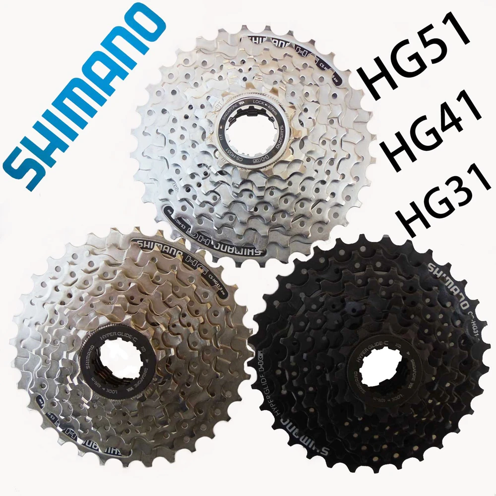

roberto-bmw Opublikowano 12 Marca 2021 Opublikowano 12 Marca 2021 Czy ta kaseta CS-HG41-8 jest dużo lepsze od CS-HG31-8 którą posiadam w swoim kross trans alp 2017 . Czy lepiej przeskoczyć na CS-HG51-8 . Czy te trzy kasety są ze sobą zamienne , co je różni ?
puchatek Opublikowano 12 Marca 2021 Opublikowano 12 Marca 2021 Waga. Nie odczujesz żadnej różnicy. Zamienne.
roberto-bmw Opublikowano 14 Marca 2021 Opublikowano 14 Marca 2021 W dniu 12.03.2021 o 10:45, puchatek napisał: Waga. Nie odczujesz żadnej różnicy. Zamienne. Ale jednak każda po kolei to grupa wyższa shimano i jednak niewiele ale na plus będzie , więc pewnie warto trochę dopłacić. CS-HG31-8 CS-HG41-8 CS-HG51-8
puchatek Opublikowano 15 Marca 2021 Opublikowano 15 Marca 2021 Skoro w trekkingu odczujesz jakąkolwiek różnicę to kupuj najdroższą. Dla mnie byłoby szkoda kasy.
kaido2 Opublikowano 19 Marca 2021 Opublikowano 19 Marca 2021 (edytowane) W dniu 14.03.2021 o 19:11, roberto-bmw napisał: i jednak niewiele ale na plus będzie A co będzie na plus? Podaj argumenty dla których warto dopłacić, bo " każda po kolei grupa" to stanowczo za mało. Edytowane 19 Marca 2021 przez kaido2
roberto-bmw Opublikowano 19 Marca 2021 Opublikowano 19 Marca 2021 38 minut temu, kaido2 napisał: A co będzie na plus? Podaj argumenty dla których warto dopłacić, bo " każda po kolei grupa" to stanowczo za mało. Trochę przestudiowałem temat na różnych forach i portalach . CS-HG51-8 ma lepszą odporność na korozje jest lżejsza i ma być wytrzymalsza od poprzednich grup . Z czasem sam się przekonam jak zamontuje . Ceny miedzy poszczególnymi grupami tych kaset różnią się o około 15 zł +-
kaido2 Opublikowano 19 Marca 2021 Opublikowano 19 Marca 2021 Jest lżejsza bo jest cieniowana, natomiast materiał z którego wykonane są obie jest ten sam, odporność na korozję również pozostaje ta sama. Czy opłaca się delikatnie lżejszą kasetę zakładać do trekkinga? Nikt bogatemu nie broni, ale ma to jedynie sens w przypadku rowerów startowych, gdzie każdy gram ma znaczenie, gdzie ograniczeniem został już tylko rower będący na ostatnim miejscu w piramidzie poprawy swoich wyników. W 14 kg trekkingu nic to nie zmieni.
puchatek Opublikowano 19 Marca 2021 Opublikowano 19 Marca 2021 @kaido2, żeby to było 14 kg to by mało kto crossy kupował 😉. Ja to bym nawet powiedział, że te tańsze są trwalsze, ale nie prowadziłem aż takiej statystyki, więc nie chcę siać zamętu 😀. @roberto-bmw, dużo więcej zyskasz zakładając porządny łańcuch, ale to oczywiście Twoja decyzja.
kaido2 Opublikowano 19 Marca 2021 Opublikowano 19 Marca 2021 (edytowane) Mam wszystkie 3 i tak jak pisałem różnica jest tylko w wadze. No ja mam takie Crossu co 20 kg ważą 😉😃 Nawet niech 8 kg ważą. Dla turystyki tak cudować? Jak dla mnie przerost formy nad treścią. Edytowane 19 Marca 2021 przez kaido2
roberto-bmw Opublikowano 20 Marca 2021 Opublikowano 20 Marca 2021 (edytowane) Kolor kasety jednak inny , w specyfikacji technicznej shimano opisane ze HG31 powlekana fosforanem , HG 41 nie powlekana a Hg51 chromowana. Moja stara czarna HG 31 zrobiła się srebrna . Zrobiłem 4,5 tys km na niej ale myślę że zabiły ją łańcuchy , pierwszy fabryczny jakiś opisany w danych technicznych roweru KMC HV700 drugi taki sam dostałem jakoś po 2 latach . Teraz już zakupiłem łańcuch Shimano CN-HG71 i kasetę CS-HG51 sam się przekonam jak to się sprawdzi . Jeszcze czeka mnie wymiana małych zębatek tylnej przerzutki oraz przedni mechanizm korbowy . Edytowane 20 Marca 2021 przez roberto-bmw

Dawid_Bittner Opublikowano 13 Maja 2024 Opublikowano 13 Maja 2024 Kaseta CS HG-41 w/g opisu producenta jest niklowana: https://bike.shimano.com/pl-PL/product/component/acera-m3020/CS-HG41-7.html Opisy na poniższych stronach są chyba identyczne dla CS HG-41 i CS-HG51 (różnice jednak widać na zdjęciach): https://www.centrumrowerowe.pl/kaseta-shimano-alivio-cs-hg51-pd16041/ https://www.centrumrowerowe.pl/kaseta-shimano-acera-cs-hg41-pd16039/ natomiast CS-HG-31 jest nieco skromniejsza: https://www.centrumrowerowe.pl/kaseta-shimano-altus-cs-hg31-pd16042/
