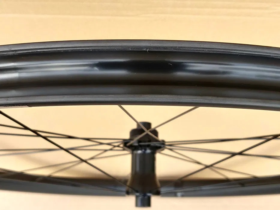

Witam
Ostatnio trafiłem na obręcze które nie miały otworów od wewnątrz - Canondale Hollowgram.
1498896577_images1000x700.thumb.jpg.56501c922e6751f477f9e533c63b5854.jpg1530582563_2images1000x700.thumb.jpg.424109f13e3505264eff55b1a4ef3f16.jpg
W piaście również szprychy są po jednej stronie dziwnie zamocowane. Jak zaplata się taką obręcz.
Istnieją takie obręcze do roweru MTB? Ma to jakąś swoją specjalną nazwę?
Takie obręcze nie wymagają taśmy uszczelniającej?
Za wszystkie odp. z góry dziękuję.
Jesteś pewny, że to co widać, nie jest ciasno spasowaną fabryczną opaską?
Jakiś dostęp do nypli musi być. Z tego, jak koło wygląda, dalej siedzą zapewne wewnętrzne nyple.
Szprychy z piasty z kolei pewnie się wyciąga dopiero po wyjęciu endcapa.
Są takie rozwiązania. Najczęściej nazywa się to "no-holes tubeless".  Spotkałem takie mavic, e13 i coś niebrandowanego. Zwykle w węglu. Mega praktyczne z użytkowego pkt widzenia (brak taśmy i wszelkich problemów z nią związanych (masa, nieszczelności, podwinięcia)) i nieco upierdliwe w serwisie. Nyple wkłada się przez otwór na zawór. Są pewne hinty jak sobie z tym radzić i nawet sprawnie idzie.

Dzięki. Teraz wszystko jasne. Takie obręcze najczęściej opisywane są jako UST. Są to koła TUBELESS a nie TUBELESS READY(z otworami). Do nypla wkręca się kawałek stalowej śrubki i całość wprowadza magnesem przez otwór wentyla. Obręcz musi być dość wysoka. Rozwiązanie stosowane w kołach szosowych.
Największe zaskoczenie, że takie obręcze są cięższe niż rozwiązanie tradycyjne. Myślałem, że nieprzerwanie włókien otworami powoli na odchudzenie obręczy przy tej samej sztywności. No i oczywiście zysk na braku taśmy.
