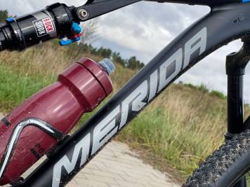

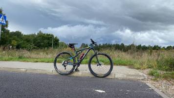

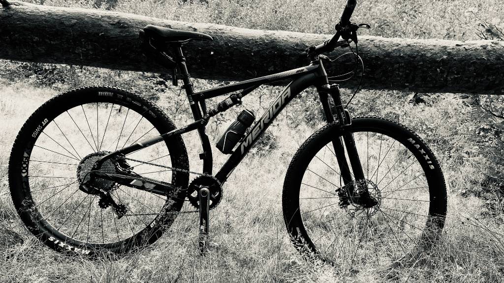

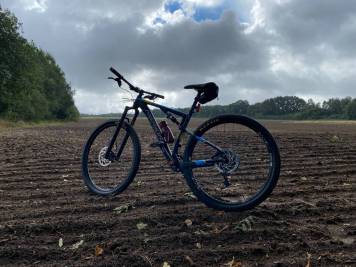

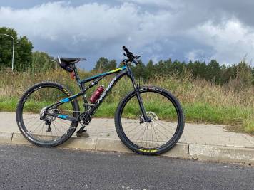

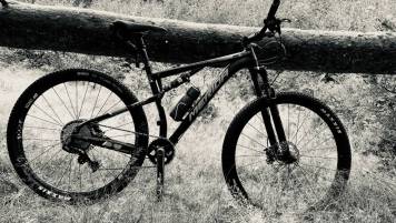

Witajcie , znacznik Evo oznacza że nie mamy doczynienia z fabryczną  Meridą.
Zakupiona w bardzo dobrej cenie, z bardzo małym przebiegiem, w sumie od 2017r zrobiła może 200 km przez te 5 lat.

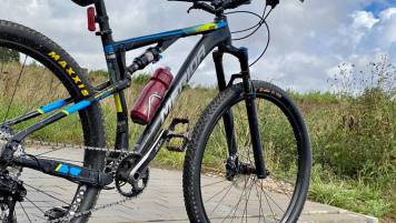

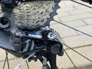

Po zakupie przyszedl czas na totalną rozbiórkę i przegląd kompleksowy co tam nam sie dzieje, wiele elementów nie wymagało ingerencji aczkolwiek zostały wymienione asekuracyjne na nowe, czyli stery, suport, wymienione tylne koło na DT X1900 , reszta elementów została zrzucona z roweru, i odłożona na bok, przeserwisowana przesmarowana,  na drugim stojaku wisiał Cannondale Habit którego rowniez rozbierałem do przeszczepu. Postanowiłem przerzucic z cannondale tylko naped, i kokpit. Dokupiony został amorek przod Reba RL 120, damper RC Monarch RL oraz hamulce i wspomnaine tylne koło. Pierwszy montaż wyszedł niezbyt , byłem nietrzezwy, drugiego dnia z bólem głowy podszedłem i złożyłem to do kupy ustawiłem i wyregulowałem. Efekt jaki chciałem osiągnać osiągnąłem.
Kwestia dlaczego jednak merida a nie habit ? Habit to trail, o tyle o ile nadawał sie do zjezdzania i krótkich tras wokół komina ale już na dłuższe dystanse niezbyt a szczególnie jak kompanem był ziomus na 29er dało sie odczuć przepaść miedzy srednim kołem a duzym, wprawdzie byłem zwrotniejszy na zjazdach z XC wygrywałem i szybciej tez sie rozpedzałem, problem byl jak juz kopyto koledze podwalo i ciagnal te 32 km/h , zatyrany bylem jak sandaly pielgrzyma ... cóz zawsze mialem szalone pomysły, projektu by nie było gdyby nie nacisk kolezki na 29 er-a oraz naprawde konkretnej okazji na zakup bazy :)
I tak powstał projekt EVO
Amor : RS Reba RL Solo Air 120
Damper : RS Monarch RL 165x38
Hamulce : Sram CodeR 2022

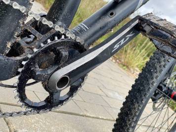

Napęd : Sram GX 1x11 2022 kaseta SLXm700 11/42
Korba : Schimano SLX m 7000 z blatem 34T
Koła: Tył DT Swiss X1900 Straightpull Przód na piaście maszynowych rowniez w systemie Straightpull
Kokpit : Kiera Whyte 700mm Mostek Lapierre 80 mm
Gripy : Crankbrothers
Siodło : Selle Royal A2

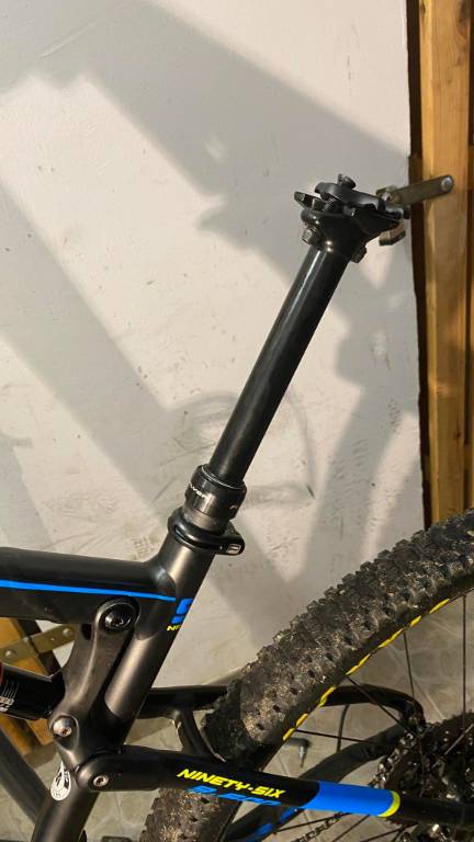

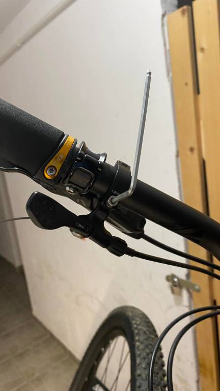

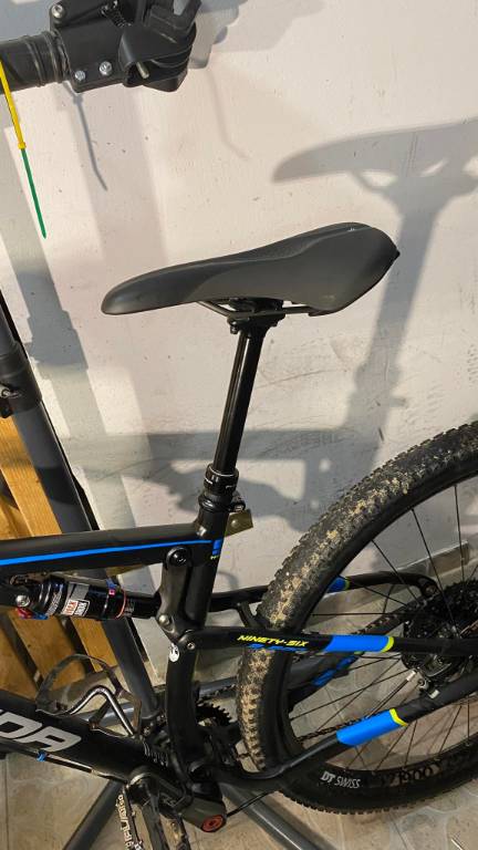

Czeka jeszcze myk myk ale okazalo sie ze trzeba znowu suport pruc zeby linke przelozyc a aktualnie praske pożyczylem znajomemu :)
IMG_7762.JPG IMG_7789.JPG IMG_7794.JPG IMG_7795.JPG IMG_7799.JPG IMG_E7755.JPG IMG_E7788.JPG IMG_E7798.JPG
Edytowane przez Holland
No i udało się osadzaić myk myk,a , nie było to wcale takie proste i oczywiste i skonczyło się na wyciaganiu misek suportu by dopiero wtedy zobaczyc ze przejscie jest do rury podsiodlowej, takze mogę cieszyć sie myk mykiem :)
