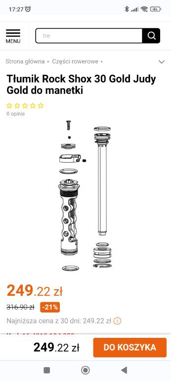

malyLS Opublikowano 12 Września 2022 Opublikowano 12 Września 2022 (edytowane) Witam Grupę Już drugi raz w ciągu dwóch lat posypał mi się tłumik w moim rock shoxu Judy silver tk z blokadą skoku w manetce. Orientuje się ktoś, czy da się go zamienić na ten z wersji Judy Gold, albo inny lepszy od tego oryginalnego turnkeya i będzie pracował jak trzeba i się nie rozlatywał co chwilę? Jak dobrze rozumiem w Goldzie jest tłumik Motione Control i czy ewentualnie da się go zgrać z manetką POPLOCK (zdjęcie manetki na dole postu)? Z opisu tłumika wychodzi, że wszystkie manetki obsługuje oprócz mojej, ale może się się ją da jakoś przerobić? 3b 11.4018.104.031 FORK DAMPER ASSEMBLY - REMOTE 10MM, 26 (2013+ PUSHLOC, ONELOC, TWISTLOC) RL (THREAD PITCH 1.0MM) (INCLUDES RIGHT SIDE INTERNALS)- 30 GOLD A1+/JUDY GOLD A3+ (NONBOOST) Edytowane 12 Września 2022 przez malyLS

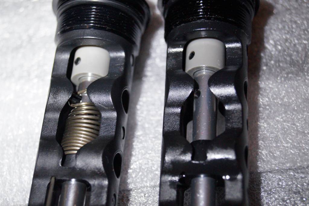

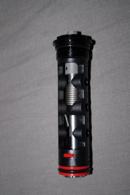

trekkowe Opublikowano 10 Lutego 2023 Opublikowano 10 Lutego 2023 (edytowane) Zdjęcia samej sprężyny teraz Ci nie podrzucę tutaj . Mam je w przydomowym warsztaciku a jestem na drugim końcu Polski do przyszłego piątku. Szkolenia mam z pracy i jestem na wyjeździe . Ale zdjęcia całości po zainstalowaniu sprężyny mam akurat w telefonie więc już zapodaję je . Co do gwintów w koronie to wydaje mi się że różnicy nie ma , ale podkreślam że nie mam pewności bo tłumika z silvera nie widziałem . Tu na zdjęciu tłumik z lewej to MC z Judy gold 29 z oryginalną sprężynką a obok TK z takiego Golda jeszcze przed przezbrojeniem na MC A na drugim zdjęciu Ten sam TK z prawej po zaopatrzeniu w nową nieoryginalną sprężynę zaworu . Swoją drogą działa ona lepiej niż ta oryginalna XD Mam też kilka egzemplarzy tłumika Mission Control wraz z elementami montażowymi , do obsługi z manetki kompatybilnych do niżej wymienionych amortyzatorów RockShox 30gold-Rl-A1, RockShox 30gold-Rl-A2, RockShox 30gold-Tk-A1, RockShox Judy gold-Rl-A1, RockShox Judy gold-Rl-A2, RockShox Judy gold -Rl-A3 Edytowane 21 Lutego 2023 przez trekkowe

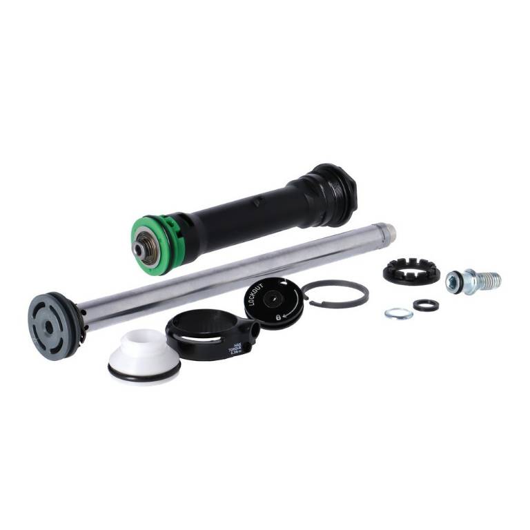

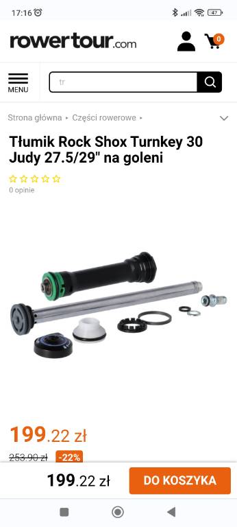

malyLS Opublikowano 10 Lutego 2023 Autor Opublikowano 10 Lutego 2023 Chyba nie do końca się zrozumielismy. Tłumik, który mam (Turnkey) wygląda tak: Ja chciałem go zastąpić tłumikiem Motion Control z golda Lub innym pasującym
trekkowe Opublikowano 10 Lutego 2023 Opublikowano 10 Lutego 2023 (edytowane) To co pokazujesz to właśnie jest ten tłumik . Na moich zdjęciach jest górna część , czyli to co masz na rysunku po lewej stronie . Oba tłumiki z moich zdjęć to tłumiki z golda . Jeden lewy ze zdjęcia nr 1 to tłumik z opcją blokady z manetki a ten drugi z tego zdjęcia po prawej stronie to z blokadą z pokrętła na goleni . Oba są z Judy Gold 29 100mm . Ten Twój to jakiś chyba starszy może być albo Judy silver ma zupełnie inne tłumiki . Przyjrzyj się moim tłumikom i temu co masz na rysunku ze sklepu . Dobrze się zrozumieliśmy Edytowane 10 Lutego 2023 przez trekkowe
malyLS Opublikowano 10 Lutego 2023 Autor Opublikowano 10 Lutego 2023 Chyba jednak źle 😁 mój jest od Judy Silver, bo taki mam amor. 😁 Chciałem zamienić tłumik z Judy Silver na Judy Gold, ale chyba jednak się nie da. Ty chyba zrozumiałeś, że chcę blokadę z goleni przenieść na manetkę 😉
trekkowe Opublikowano 10 Lutego 2023 Opublikowano 10 Lutego 2023 (edytowane) poszperałem i jest tak . Ten tłumik który masz ( z zielonym zaworem to najprostsze tłumiki rock shox stosowane w wersjach judy silver . Tego samego typu tłumiki co Twój ale o innych rozmiarach były również w XC30 , XC32 Rock shoxa . Jest różnica w gwintach pomiędzy Judy silver i judy gold . Nie zainstalujesz tłumika golda w opcji silver. Swoją drogą co w nich uszkodziłeś konkretnie ? Piszesz że posypały Ci się ale co mianowicie ? Edytowane 10 Lutego 2023 przez trekkowe
