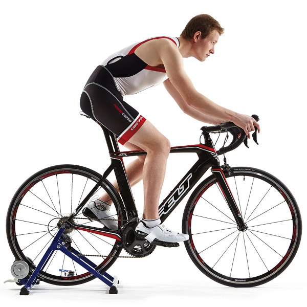

ernorator Opublikowano 12 Września 2022 Opublikowano 12 Września 2022 Nie do końca rozumiem rozpisanie założenia/problemu ale polecam bikefitting, nie wydasz lepiej kasy na rower niż na fitting. Ustawią Tobie pedały, dobiorą siodełko i ustawią pozycje siodełka, kierownicę, mostek itd. Znajdź polecanego fittera i idź do niego. Jeśli idziesz do fittera w sklepie to nie musisz kupować nic na miejscu, często (niestety) fitter jest też sprzedawcą i będzie wciskał co się da do sprzedania, ma podać jaką potrzebujesz kierownicę i o jakich wymiarach, jakie siodełko, jakie buty. W kierownicy szosowej ma być wygodnie na klamkach i na dropie, reszta pozycji jest do nudzenia się i oddrętwaniania dłoni. Pozycja na klamkach powinna być +- tak jak na obrazku poniżej, dłonie prosto na klamkach, bez zginania nadgarstków, łokcie lekko zgięte.
jarek1511 Opublikowano 12 Września 2022 Autor Opublikowano 12 Września 2022 Oglądałem filmy veloartu, siodełko, bloki mam dobrze ustawione. Moja pozycja jest delikatnie za długa o 2-3 cm. Chciałem wymienić mostek na 100mm i skrócić reach kierownicy ponieważ i tak chcę ją wymienić. Moje ręce w takiej pozycji jak na zdjęciu są wyprostowane, wyciągnięte do przodu więc jeżdżę z reguły na rurze górnej. Nie wiem więc jak porównać reach kierownicy - najczęściej spotykane to 80. Podsumowując skracając mostek o 1 cm i reach o 2 cm powinienem uzyskać bardziej komfortową pozycję. Tylko czy przy reachu 80 dłonie będą mieć wygodną pozycję podparcia
