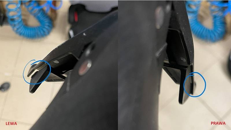

Hikari Opublikowano 3 Września 2022 Opublikowano 3 Września 2022 Cześć! Mam Eskera 6.0 na GRX od ponad dwóch lat. W sierpniu było ultra w górach gdzie lewa klamkomanetka i prawa przerzutka były używane jak nigdy. Po powrocie zauważyłem, że po lewej stronie, ta dźwigienka do zrzucania biegów, jest w innym położeniu. Jest ona przesunięta odrobinę za bardzo w stronę koła i przez (w 95% przypadków) to nie odbija do klamki hamulca jak strona prawa (te 2 milimetry przerwy): Nie było żadnego upadku, kraksy, etc. Wiecie może czy da się to jakoś wyregulować lub naprawić? Niby nie przeszkadza, ale wkurza (czuć to pod palcami). Z góry dziękuję za pomoc.
Nemrod Opublikowano 3 Września 2022 Opublikowano 3 Września 2022 Jest w takim położeniu zarówno gdy łańcuch jest na dużym jak i małym blacie ?
Hikari Opublikowano 3 Września 2022 Autor Opublikowano 3 Września 2022 6 godzin temu, Nemrod napisał: Jest w takim położeniu zarówno gdy łańcuch jest na dużym jak i małym blacie ? Tak, jest to niezależne od wrzuconego przełożenia.
Nemrod Opublikowano 4 Września 2022 Opublikowano 4 Września 2022 Czyli nie ma znaczenia napięcie linki. Raczej ciężko będzie coś z tym zrobić.
Hikari Opublikowano 4 Września 2022 Autor Opublikowano 4 Września 2022 A nie da się podłubać w samej klamkomanetce? Jest to w ogóle serwisowalne?
