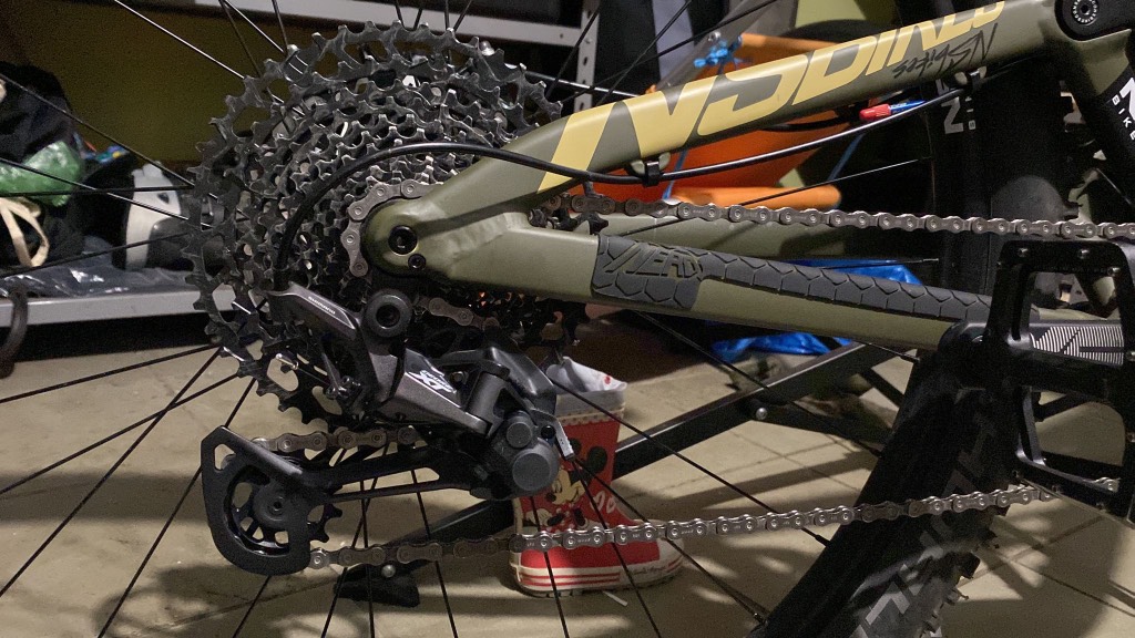

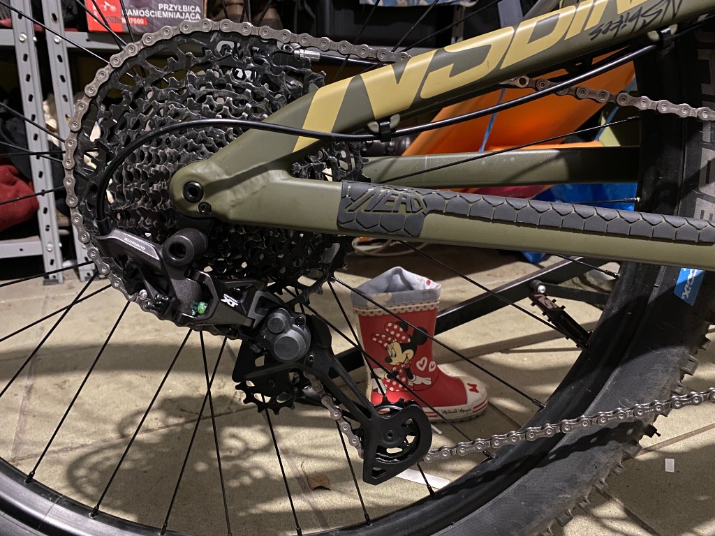

Jako, ze w cudownym sramie nx padło mi sprzęgło (łańcuch poobijał mi ramę na wyjezdzie) a ze jest to nienaprawialne, postanowiłem wywalić chwasta i zapodać XT (komplet maneta i tylna przerzutka). Zamontowałem, wyregulowałem totalna różnica na plus 👍🏻
Ale zastanawia mnie jedna rzecz. Czy czasem na najwyższym biegu nie mam teraz za luźno łańcuch? Wózek przerzutki jest dość poziomo. Skracać go, co sądzicie?
Długość łańcucha ma fundamentalne znaczenie jeśli chodzi o poprawność działania przerzutek tego typu. Zobacz w manualu od m8100 jak dobrać poprawnie jego długość. IMHO obecnie wygląda to całkiem dobrze.
Miałeś racje, zmierzyłem wg Manuela Shimano i jest ok.
