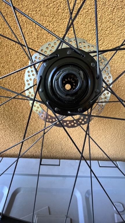

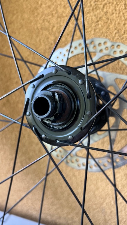

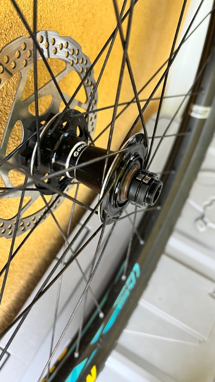

klerykk Opublikowano 28 Sierpnia 2022 Opublikowano 28 Sierpnia 2022 Cześć, kto podpowie jak odkręcić bębenek z tego koła? Na razie udało mi się rozkręcić sam bębenek, ale chcę go wymienić. Jaki klucz potrzebny? Koła to jakiś wymysł Gianta. Podrzucam fotki.
Nath_147 Opublikowano 28 Sierpnia 2022 Opublikowano 28 Sierpnia 2022 Kiedyś jak rozkręcałem joytecha to robiło się to dużym imbusem.

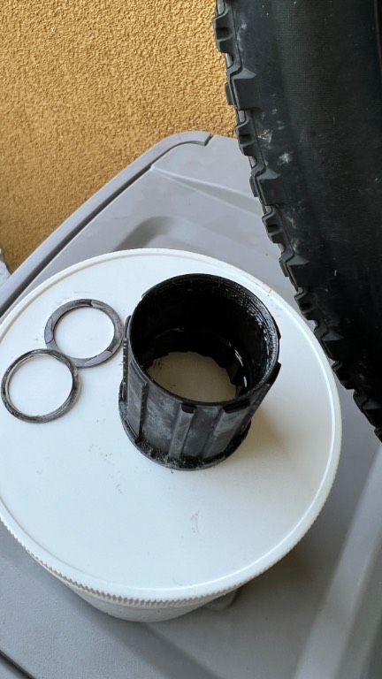

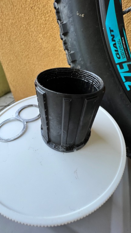

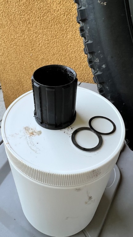

klerykk Opublikowano 28 Sierpnia 2022 Autor Opublikowano 28 Sierpnia 2022 (edytowane) Ogarnąłem już to imbusem 11. Poszedłem z kołem do sklepu i dopasowałem Teraz mam problem z rozszyfrowaniem co to za bębenek i jedyny tak samo wyglądający jaki znalazłem to SRAM MTH406. Edytowane 28 Sierpnia 2022 przez klerykk
