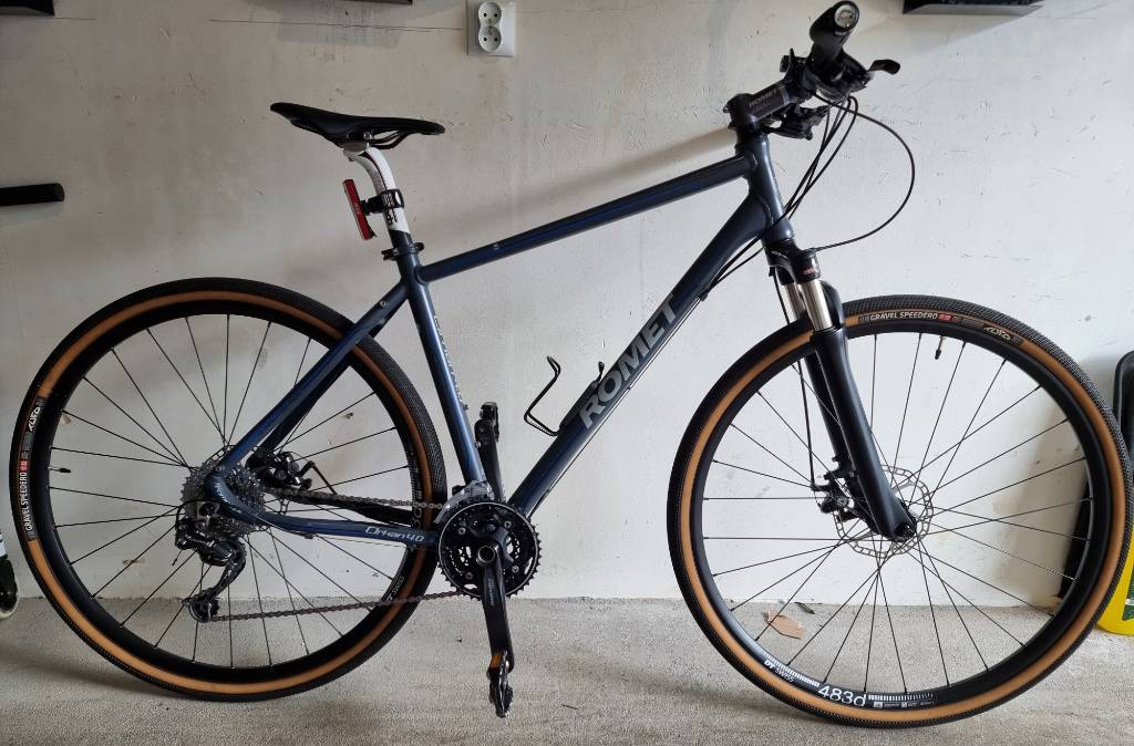

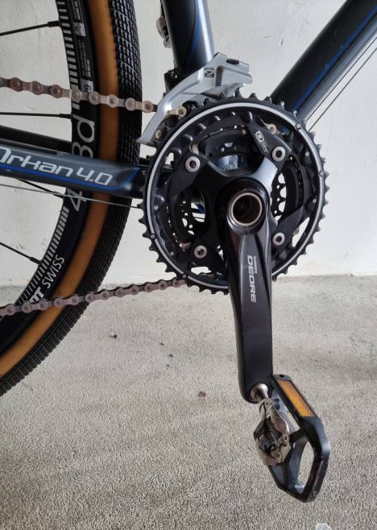

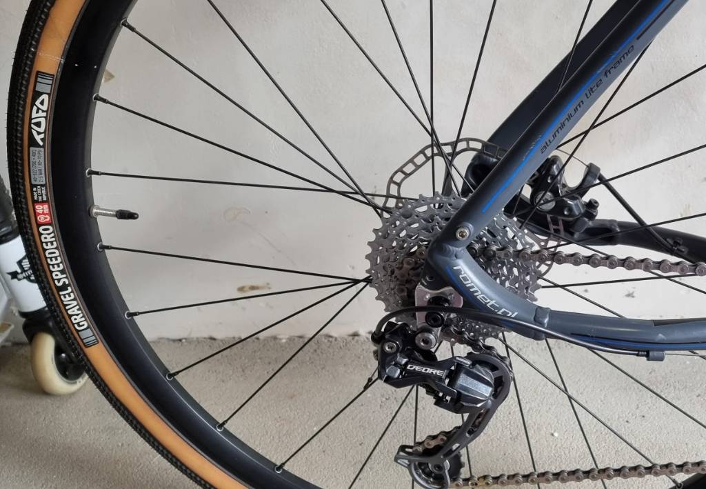

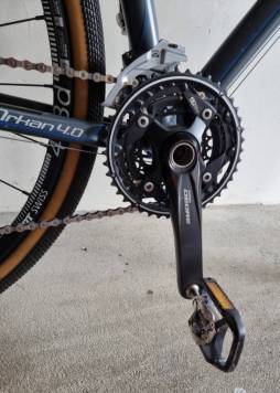

Jarpiech Opublikowano 30 Sierpnia 2022 Opublikowano 30 Sierpnia 2022 (edytowane) Ja zrobiłem upgrade Romet Orkan 4M, poszły nowe koła DT Swiss 483DT plus novatec 792, opony Tufo 622x40C, korba FM610 plus Hollowtech, tył deore kaseta plus przerzutka 9rz. Całość ok 2000PLN, teraz jeszcze mam zamiar zmienić amortyzator na sztywny widelec. I w sumie jest gravel na prostej kierownicy, jeździłęm na baranku i dla mnie to nie odpowiada. Podsumowując gdybym na tym osprzęcie który mam miał kupić nowego gravela to koszt byłby kilka tyś zł. Za ok 2 tys mam tak samo uniwersalny rower jak gravel z tym że na prostej kierownicy ..... a dużooooo tańszy. Edytowane 30 Sierpnia 2022 przez Jarpiech błąd edycji

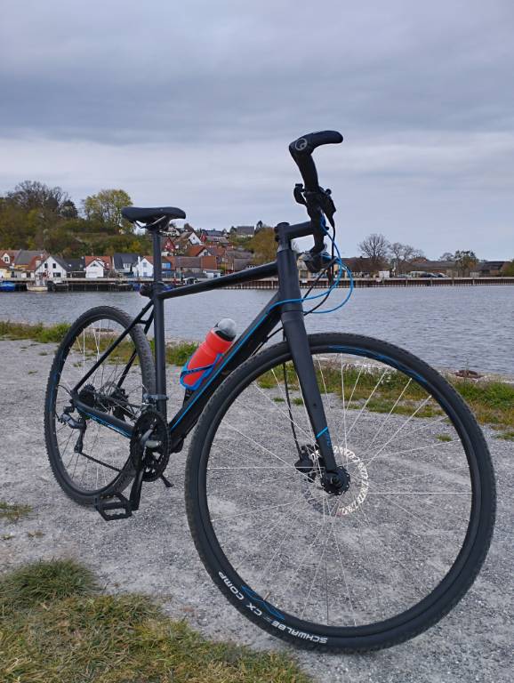

Greg29 Opublikowano 30 Sierpnia 2022 Opublikowano 30 Sierpnia 2022 Też stałem przed takim dylematem: gravel, cross a może fitness. Gravele - modne i drogie. Cross - nie potrzebuję amora, żeby jeździć po krzakach mam mtb 29er. I wybrałem fitnessa: Cube SL Road: napęd szosowy (co prawda tylko Claris 2x8 ale mi w zupełności wystarcza, są też lepsze wersje napędu nawet z Shimano 105), opony oryginalne Schwalbe CX Comp 40x622 (700x38c) czyli takie, które pojadą naprawdę wszędzie (ja wymieniłem na szosowe Schwalbe Laguno II 700x28c bo "do jeżdżenia po krzakach mam mtb" 😀). Z tymi oponami jest to naprawdę taki gravel z prostą kierownicą. Wymieniłem też chwyty na ergonomiczne Ergon GP3 z rogami, żeby mieć więcej możliwości ułożenia rąk na dłuższych wycieczkach. Jak zajeżdże te opony 28c to mam zamiar kupić jakieć bardziej uniwersalne (ale nadal dość szybkie) 32c lub 35c żeby można było bez obaw zjechać z asfaltu i pojechać jakimś szutrem czy drogą polną (obecne też dają radę ale gorzej na zakrętach 😀). Osobiście uważam, że "fabryczne" opony 38c są już trochę za szerokie i trochę zamulają rower ale jakbym się wybierał na jakąś kilkusetkilometrową wyprawę z sakwami, po nieznanych drogach, często poza asfaltem to na perwno założyłbym te CX Comp 38c albo jeszcze lepiej Schwalbe Marathon 700x32c (lub nawet Marathon Plus), które są co prawda dość ciężkie ale i dość nieśmiertelne (mam je w innym rowerze).
